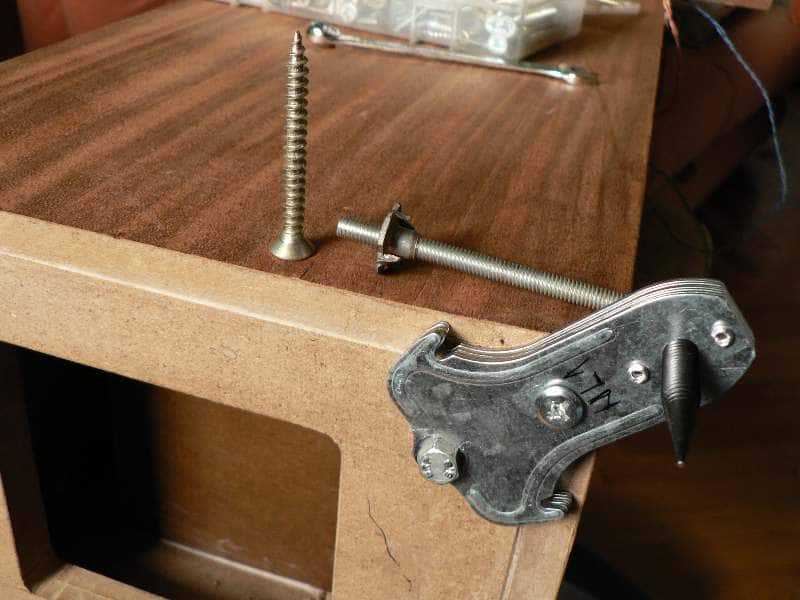

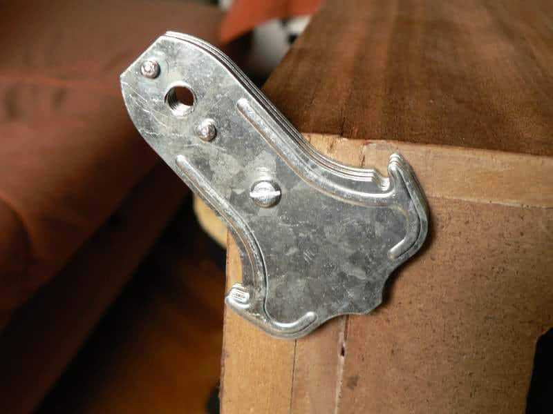

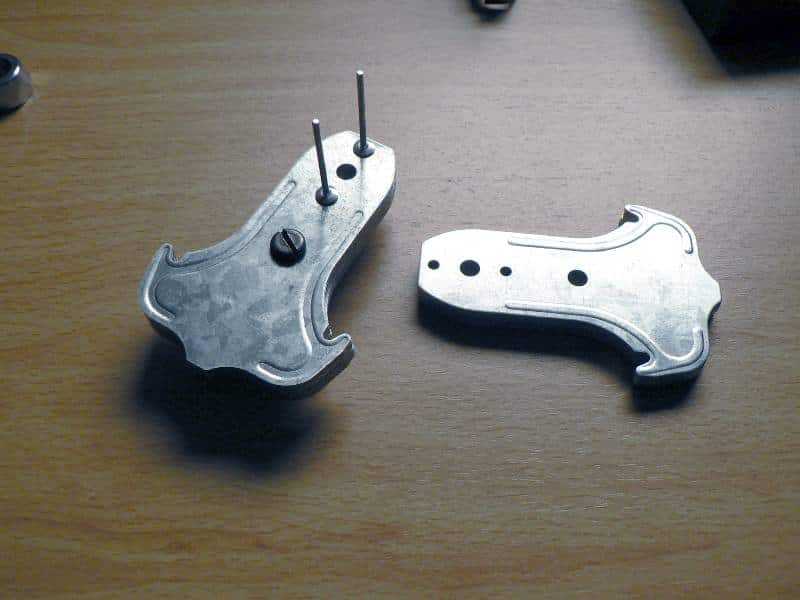

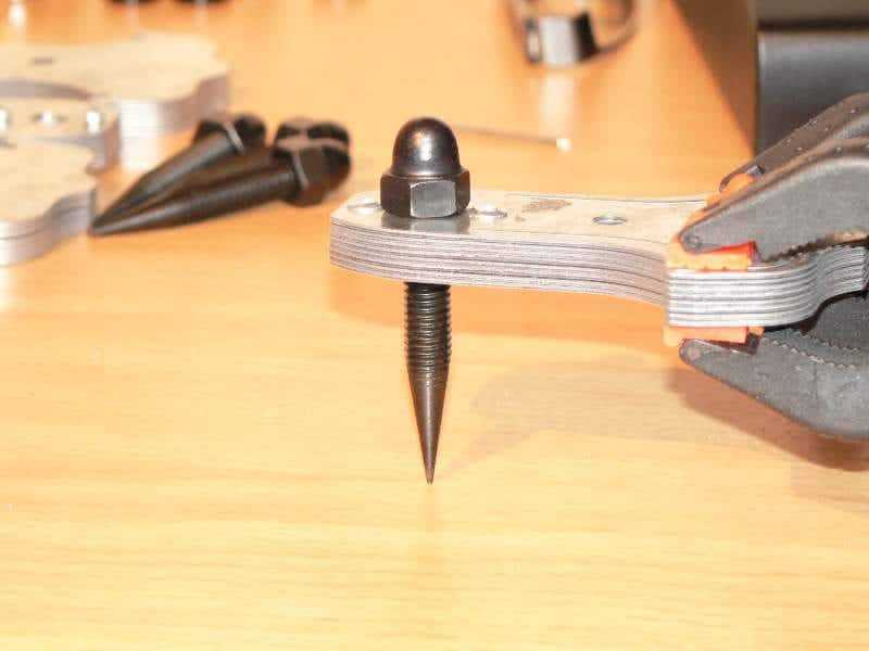

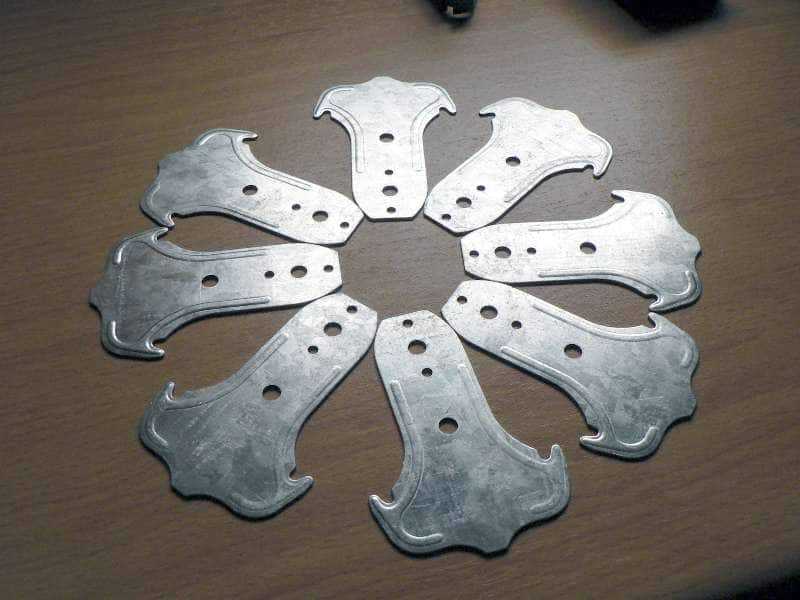

Elem ne funkcionisanje dragog nam foruma nekad moze da bude i produktivno... Ispade lep dan za nabavku i malo konstruktivnog rada. Vec neko vreme razmisljam da osmislim i napravim podesive siljke (spajkove) za svoje podnostojece zvucnike. Inicijator je bio kolega Fabersa svojom potrebom da zvucnike malo bolje osigura. Moje resenje je bilo isto kao fabricko na Faberovim kutijama: 'torban' matica ukucana u dnozvucnika, dovoljno duboka rupa ispod i naravno dugi zavrtanj. Jos gore, sve ove godine me je mrzelo da odsecem heks glavu na zavrnjima :happy64: U stvari original projekat predvidja donju plocu (sa spajkovima) pa na njoj podesive zavrtnje koji ulaze u zvucnik... komplikacija.Setajuci po gradjevinskom odeljenju naleteh na par potencijalnih kandidata za "El Cheapo" resenje. Izabrao sam ovopost-9-127335334472_thumb.jpgNije cvet. Mental je :happy64::buehehe: ;)Koristi ga svako ko postavlja viseci plafon. Cena 9 din komad. Ima i duzih za nesto vise novca ali meni je ovo OK. Pocinje slaganje i osnova nosaca se goji. Zahtev je bio cvrsi nosac za zvucnik. Mislim da je ovo dovoljno cvrsto.post-9-127335359998_thumb.jpg post-9-127335362009_thumb.jpgStao sam na 8 plocica a lepo izgleda duplo vise. Mocno. Usput, skoro sve je vec izbuseno - ne moram mnogo da razmisljam. Metoda spajanja je brza i efikasna - pop zakovica. Pravilan polozaj plocica u montazi je pomagao pomocni zavrtanj.

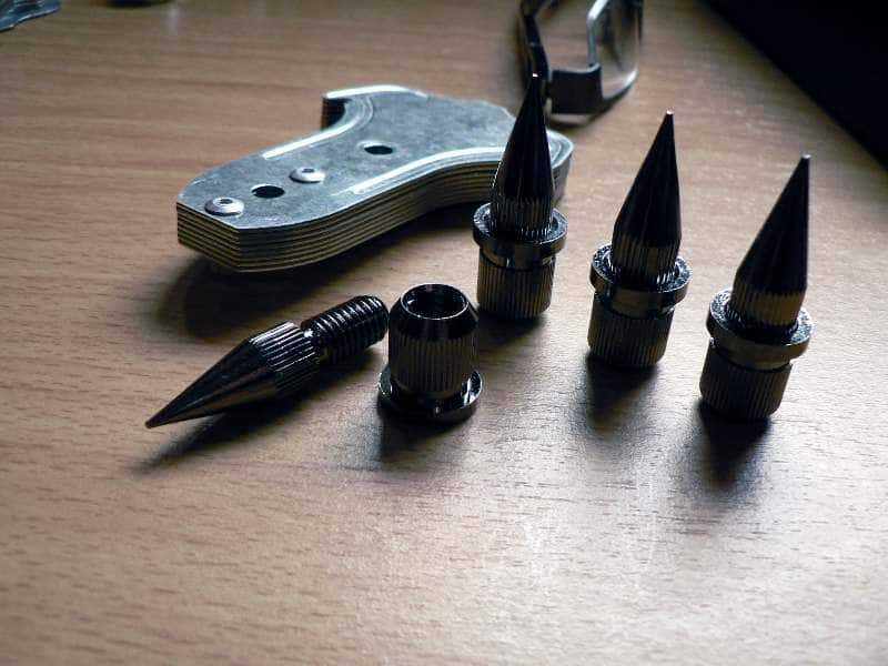

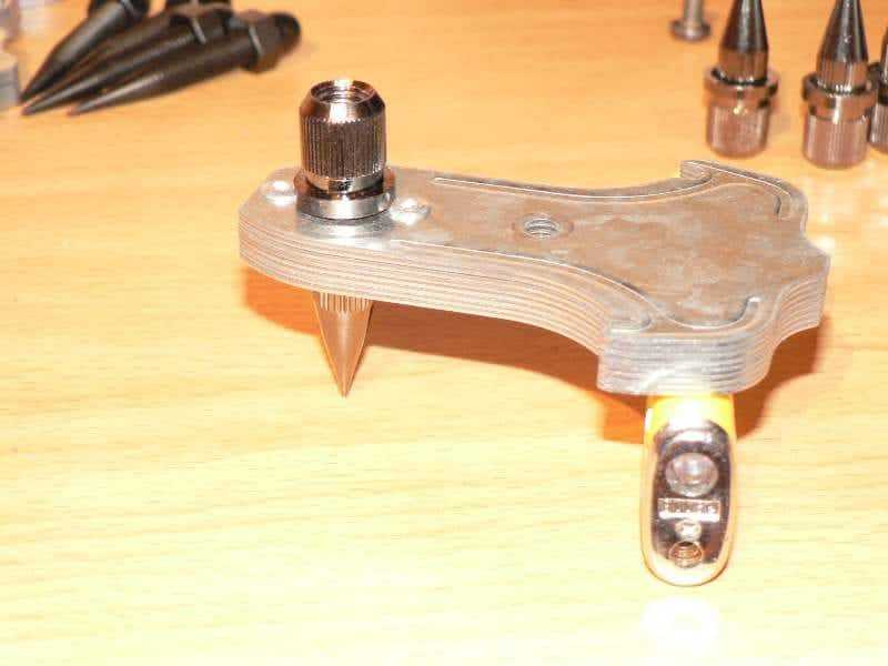

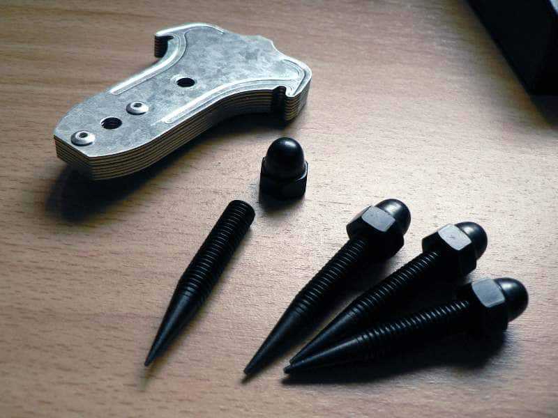

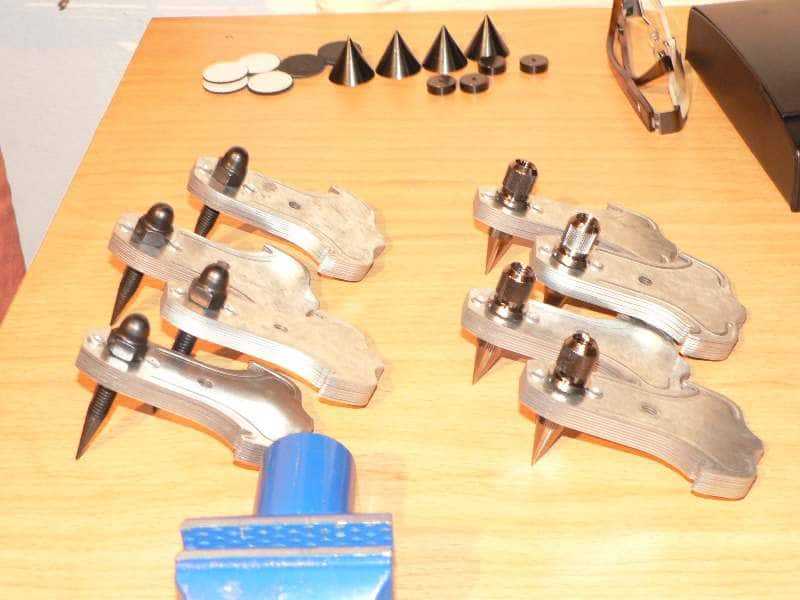

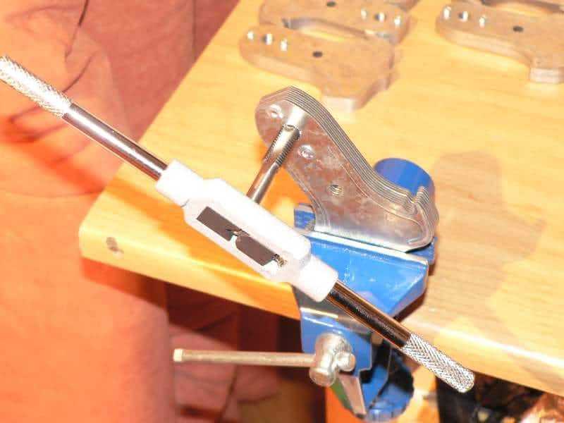

Nastavak radova. Nabavio sam dva seta podesavajucih siljaka od Elemente, sasvim OK, titan boja, cena ~460 din / 4 kom.Imam krace a i malo duze siljke od drugih zv. stalkova. Vise mi odgovaraju duzi. Kutije su T/L sa otvorom na dnu te se podesavanjem razmaka od poda podesava odziv u bas podrucju)post-9-127335472508_thumb.jpg post-9-127335474703_thumb.jpgVec postojeci otvor na osnovi (5mm) samo treba prilagoditi za urezivanje navoja za 8mm siljke - spajkove.6,5mm burgija i ocas posla gotov posao. E sad ostaje malo fizicke zanimacije sa urezivanjem navoja. Pivo podmazuje :happy64:post-9-127335457182_thumb.jpg

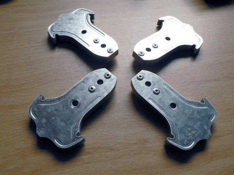

Vrlo brzo su svi nosaci gotovi. Navoj urezan i evo rezultatapost-9-127335557183_thumb.jpg post-9-127335551769_thumb.jpgpost-9-127335554175_thumb.jpgMontirano samo za 'slikanje'. Sledi busenje jos jedne ili dve rupe za ucvrscenje na zvucnik i bojenje crnim mat lakom.
Montaza na zvucnik ce u mom slucaju biti na ugao zv. kutija, sto ce povecati stabilnost.Evo slike za lakse razumevanje konacne montaze:post-9-127335587014_thumb.jpgE sad sam zasluzio malo :happy64:

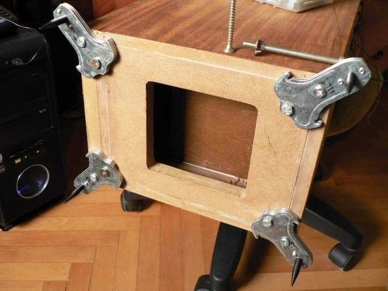

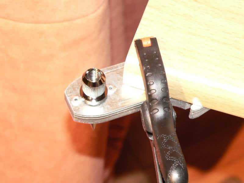

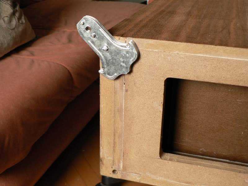

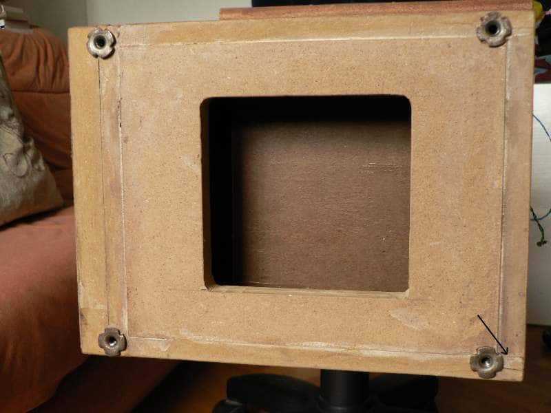

Ih, da mi je asortiman od danas a volja od pre (dvocifren broj) kakva bih cuda pravio :buehehe:Evo malo nastavka. Ovako je to (nekad davno) uradjeno.post-9-127339900496_thumb.jpg To je vrsilo svoju ulogu: Lako podesavanje visine - rastojanja otvora T/L od podloske i samog poda (fine tuning) Sada ce to biti i lakse. Ovo je planirani polozaj, uslikano naravno za prikaz. post-9-127339954804_thumb.jpgKod zadnjih nogu cu moci da iskoristim torban matice (ispravite me ako gresim u nazivu) tako sto ce sada biti sa unutrasnje strane kutije. Potrebno je da izbusim samo jednu rupu u nosacu, skroz nazad, pri kraju sirokog dela. Kod prednjih necu moci - zbog dvostruke prednje. Ali zato, sto kazu, ima mesa! :buehehe: Jos jedan pogled a onda: Busi ha,ha,ha! Busi, ha,ha,ha (rece deda) :buehehe:post-9-127339956607_thumb.jpg:buehehe:PS: Strelicom je obelezeno kako je medijapan pukao prilikom zakucavanja torbana.

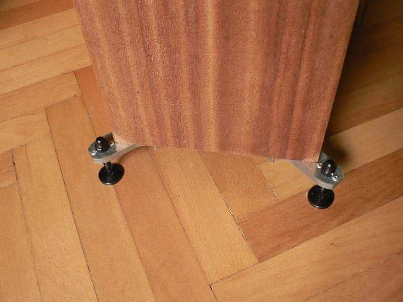

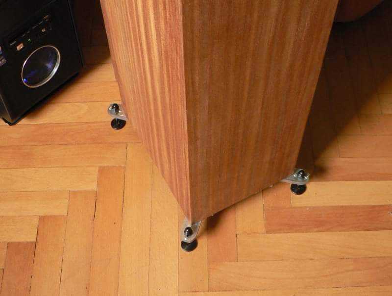

Ok, kratka stanka (na forumu) prosla. Finalizacija napreduje, jedna kutija na novim nogama.post-9-067130400 1273432441_thumb.jpg post-9-028093700 1273432582_thumb.jpg post-9-057634000 1273432563_thumb.jpgZa ucvrscivanje koriscene kucne zalihe 'sta se nadje'. Popravicemo to, sutra je radni dan. Vazno je da je dobro drzi, da se kutija dobro oseca na svojim nogama. I dobro busi parket! Zakrivljeni vrhovi plocice su savrseni za drzac buduce ukrasne maske. Buduci 'brand name' :buehehe:

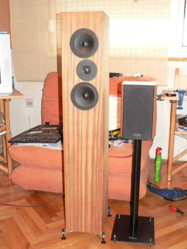

Jos malo, 3D izgled.post-9-016506400 1273433188_thumb.jpgI pacijenat u drustvu mladjeg brata engleske krvi. Malisa je krzljav al' se ne da! :buehehe:post-9-093655900 1273433200_thumb.jpgE sad rasturanje i farbanje:buehehe:
