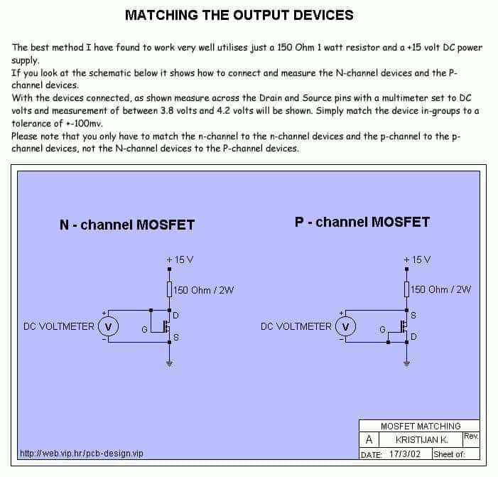

dusan Napisano April 1, 2010 Share #1 Napisano April 1, 2010 Imam pitanje ,kako selektirati ,odnosno upariti mos fetove irf610 i irfp 240?Koja shema bi bila ok?dali se irf610 uparuju sa istom strujom kao veči fetovi?Koja shema bi došla u obzir,odnosno ima li ko ideju kako da se to najbolje uradi. Link to comment Podeli na ovim sajtovima More sharing options...
misa Napisano April 1, 2010 Share #2 Napisano April 1, 2010 Imam pitanje ,kako selektirati ,odnosno upariti mos fetove irf610 i irfp 240?Koja shema bi bila ok?dali se irf610 uparuju sa istom strujom kao veči fetovi?Koja shema bi došla u obzir,odnosno ima li ko ideju kako da se to najbolje uradi.Moze i tako ali je bolje tranzistore uparivati barem pri njihovoj radndoj-mirnoj struji.Ako ce npr.irf610 raditi na 25mA onda je nabolje ih uparivati kada kroz njih protice struja bas 25mA. Za to sluzi sklop sa :http://www.hifi-forumi.com/forum/download/file.php?id=22512. Otpornik odredjuje struju po formuli 1.26/R. Znaci za struju od 25mA otpornik treba da bude 1.26V/25mA=50 Ohm.Pozdrav Misa Link to comment Podeli na ovim sajtovima More sharing options...
zbotic Napisano April 1, 2010 Share #3 Napisano April 1, 2010 Prva ti je shema bolja, s tim da nema potrebe da čekaš da se fetovi neznam koliko griju, već odabereš neko vrijeme npr 1 minuta za koje se Vgs već beznačajno mijenja i isto to vrijeme odmjeriš štopericom svaki slijedeći put kada staviš novi fet na mjerenje.Obavezno pričekaj da se napajanje isprazni, pa tek onda mijenjaj fetove.Naravno, podrazumjevam da to radiš za nekog Alepha ili slično..... Link to comment Podeli na ovim sajtovima More sharing options...
dusan Napisano April 15, 2010 Autor Share #4 Napisano April 15, 2010 Kad mjerim irf 9610 instrument mi pokaže 3,57 V skoro na svim fetovima.,dali su 2 decimalke dovoljno kod mjerenja ulaznih fetova? Link to comment Podeli na ovim sajtovima More sharing options...
