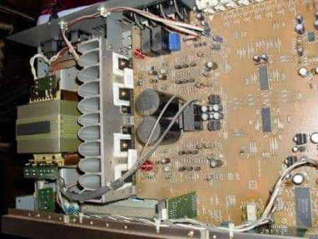

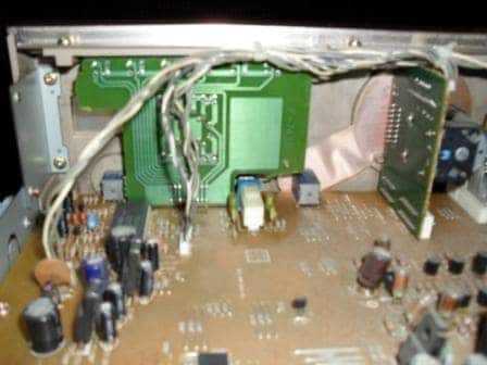

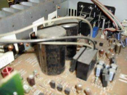

Daudio Napisano Februar 8, 2010 Share #1 Napisano Februar 8, 2010 Ево да и ја напишем коју о нечему што није електронска цев Допао ми шака овај лепотан,пријатељ се нешто жалио да му је поблесавио селектор.Манифестација-сам по себи почне да пребацује улазе, што итекако нервира.Дакле одвртка у руке и кретање у авантуру.Изнутрице изгледају овакоСам селектор изведен на ротационом енкодеру(плочица у левом углу) и процесору TMP 47C440 AN, кола за преклапање TC 9163AN i TC 9164AN. Link to comment Podeli na ovim sajtovima More sharing options...

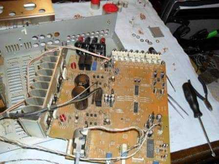

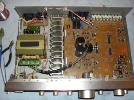

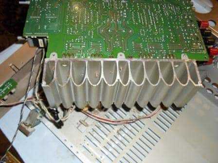

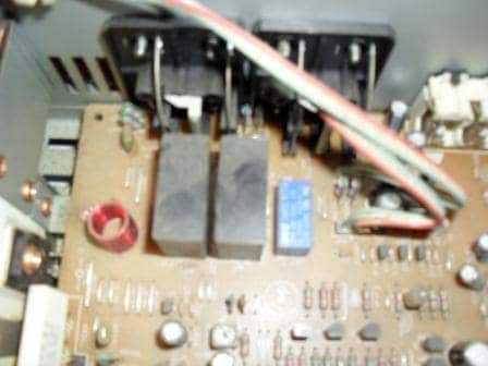

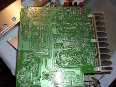

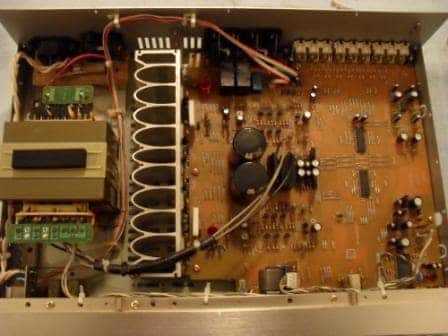

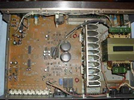

Daudio Napisano Februar 8, 2010 Autor Share #2 Napisano Februar 8, 2010 Поглед на стање елемената у појачалу ми је дао идеју у ком грму лежи зец.Обзиром да је плоча прекривена прашином и да је пријатељ страствени пушач,присетих се мајсторских триковаиз доба рада у ТВ сервису и свима познатим проблемом са контакт лајсном на видео рекордерима.Дакле добра воља,мало стрпљења и идемо у растурање појачалаШтампа изгледа идеално,нема нагоревања и хладних лемова... Link to comment Podeli na ovim sajtovima More sharing options...

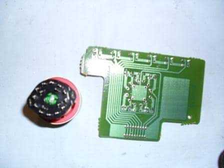

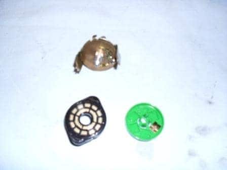

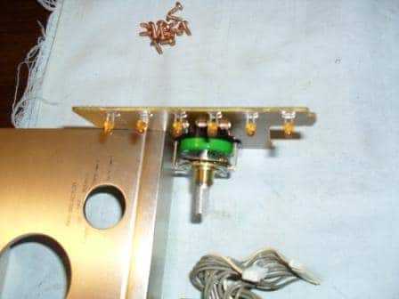

Daudio Napisano Februar 8, 2010 Autor Share #3 Napisano Februar 8, 2010 и коначно главни кривацротациони енкодер.Мало фине механике и растурање дотичног,наравно пре тога скидање са штампе Link to comment Podeli na ovim sajtovima More sharing options...

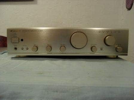

Daudio Napisano Februar 8, 2010 Autor Share #4 Napisano Februar 8, 2010 Дакле рекох, вратих се у дане видео рекордера и контакт спреј у руке,мало вате и уз мало чишћена реших "тежак" проблем.Да не помињем бујицу успомена из времена ТВ ЕИ Ниш шасије Б10 и сензора који су знали исто тако да блесаве од дуванског дима Овде један мали савет, будите мало пажљивији обзиром да се овакви енкодери не срећу баш на свакој трафици и немојте користити масна средства за чишћење јер ћете убрзо морати да поновите исти поступак.И након склапања и неизбежног подешавања усисивачем појачало је добило доста лепши изгледи наравно да не будем сувише сигуран у своје ставове појачало је отишло на пробу-наравно да се дружи са цевним преампом.Ето, верујем да доста вас зна за овакве ситнице,али има и оних којима ће ово помоћи,ако ништа друго бар као полазна идеја, а и није потребно пуно времена утрошити. Link to comment Podeli na ovim sajtovima More sharing options...
