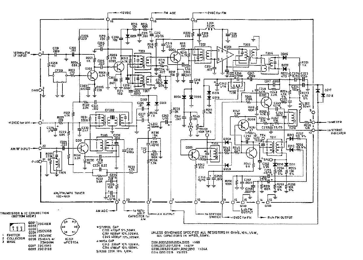

Здраво Свима, имам неки проблем са KLH Model 55 , купио сам неки 15так еура као неисправно , појачало сам покренуе сад на АУХ свира као ламба, али немогу уопште да добијем ФМ станицу , е сад да напоменем шта се ту дешавало ( било је код неког мајстора да га рекапује , али на АМ-ФМ борд је погрешио са поларитете кондензаторе све је поставио у грешном смеру , (ово сам средио стављени нови као шта треба да буде - кад је на ФМ има само шума , до на АМ промјене има и сигнал метар реагије.. Молим искусне да ми помогне , мерио сам напоне ту су , колико шта разумем.
Хвала свима.

za pojacala je malo lakse, ali tuner tesko da ti pomognemo remote procedurom
bez osciloskopa je tesko resiti, osim ako ne vidis da vec neki DC napon nedostaje
ali ako su svi naponi koje ti daju na semi prisutni, onda samo majstor koji ume i ima opremu
nemam osciloskop , potrazicu kolega koj ima i da probam da resimo ovo svi naponi su tu ... neznam sta bi moglo biti a sumljam da su i trimeri rastimovani ali nemogu da tvrdim za to .... hvala
ako su trimeri dirani, nema sanse da se to resi bez specijalisticke opreme, koju malo koji serviser ima
uspeo sam do sada da nastelujem na uvo dual ct18 i pioneer F447, ali nisu bili ovoliko rastimovani i defektni
