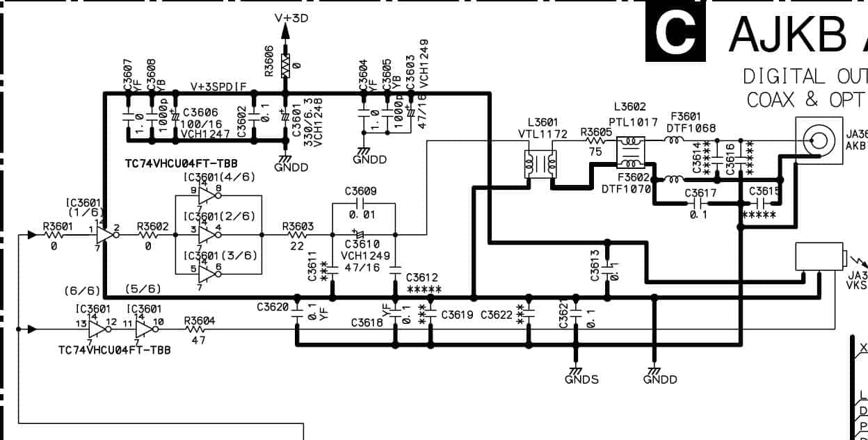

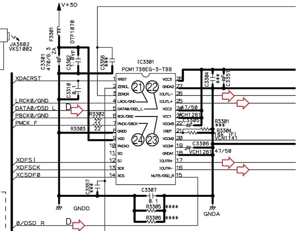

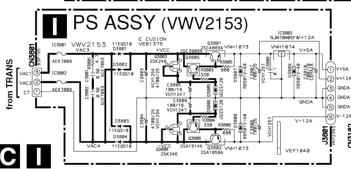

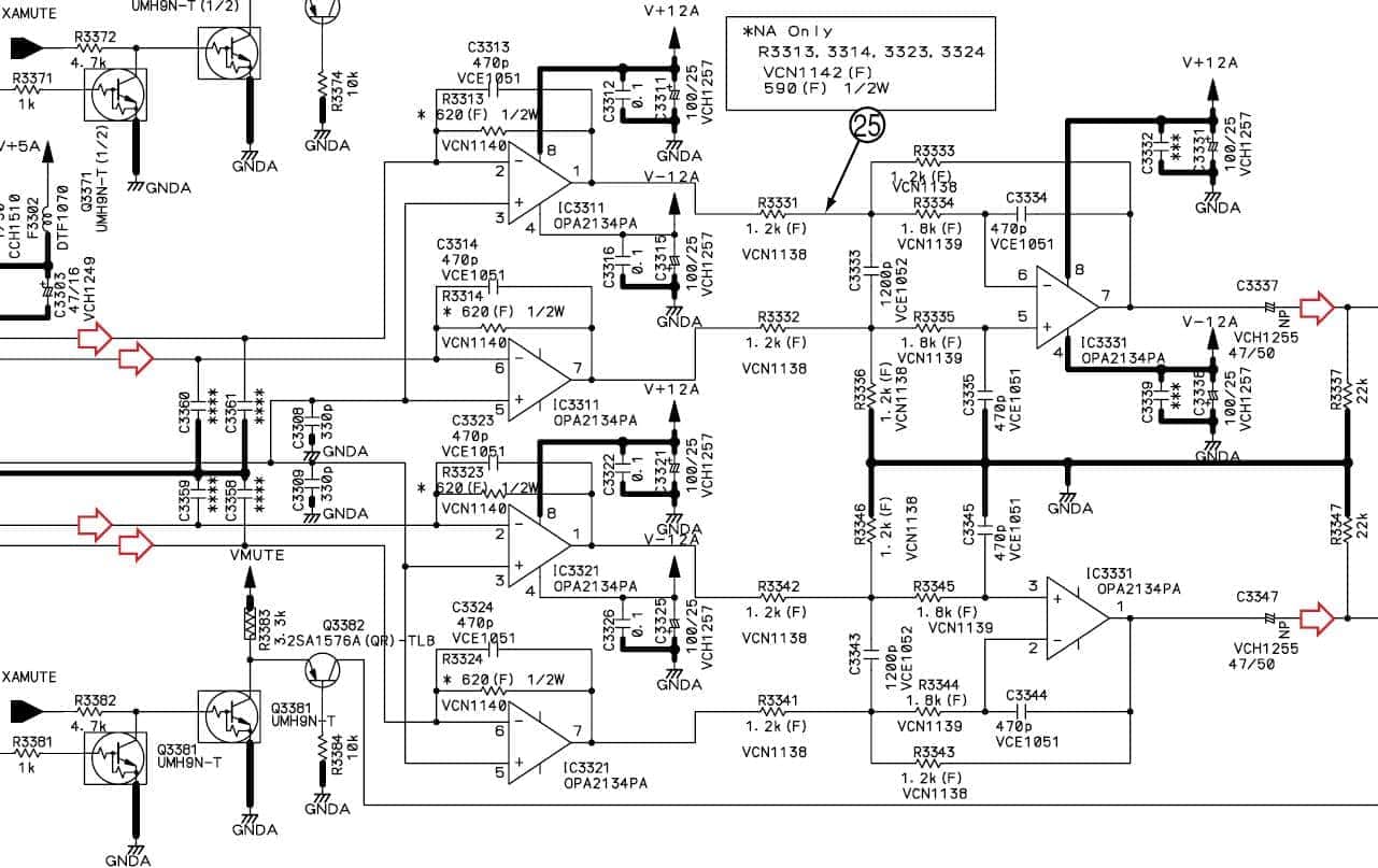

andrics Napisano Januar 19, 2010 Share #1 Napisano Januar 19, 2010 Posto vidim da je zanimljivo da se vidi kako su uradjeni CD-DVD player-i i da li ima mesta za poboljsanje , evo i ja da se pridruzim :confused1:Player je pioneer DV989Avi. u prilogu su zanimljivi delovi seme pa da malo prodiskutujemo kako su to inzinjeri iz pioneera odradili i da li ima mesta za poboljsanje. Link to comment Podeli na ovim sajtovima More sharing options...
andrics Napisano Januar 19, 2010 Autor Share #2 Napisano Januar 19, 2010 Analog PS Link to comment Podeli na ovim sajtovima More sharing options...
andrics Napisano Januar 19, 2010 Autor Share #3 Napisano Januar 19, 2010 Digital out Link to comment Podeli na ovim sajtovima More sharing options...
andrics Napisano Januar 19, 2010 Autor Share #4 Napisano Januar 19, 2010 DAC PCM1738 Link to comment Podeli na ovim sajtovima More sharing options...
Impuls Napisano Januar 19, 2010 Share #5 Napisano Januar 19, 2010 Ono sto bih ja probao je sledece: 3 razlicite stvari1. neku varijantu sa diskretnom i/v konverzijom kao ovde http://www.diyaudio.com/forums/pass-labs/31732-d1-output-stage-pcm1738.html 2. jednostruki operacioni, na i/v 5534 a u izlaz AD7973. odvojio bih napajanje operacionih i vezao njegovu masu za Vcom2Na zalost u svim varijantama bipolarac mora biti na izlazu. Link to comment Podeli na ovim sajtovima More sharing options...
andrics Napisano Januar 19, 2010 Autor Share #6 Napisano Januar 19, 2010 Masa operacionih na Vcom2? Znaci da je masa napajanja operacionih nije na audio masi nego je na potencijalu Vcom2 ?Nije mi ovo jasno Link to comment Podeli na ovim sajtovima More sharing options...
Impuls Napisano Januar 19, 2010 Share #7 Napisano Januar 19, 2010 Strujni izlaz dac-a kao referentnu tacku koristi Vcom2. Vredelo bi probati mada ne kazem da je to tacno. To mi je palo samo kao ideja. Treba probati sa TDA1543 da li bi ovo funkcionisalo tako sto bi se prikacio masa operacionih na Vref.Evo jos jedna ideja: na izlaze i/v operacionih nakaciti transformator Link to comment Podeli na ovim sajtovima More sharing options...
