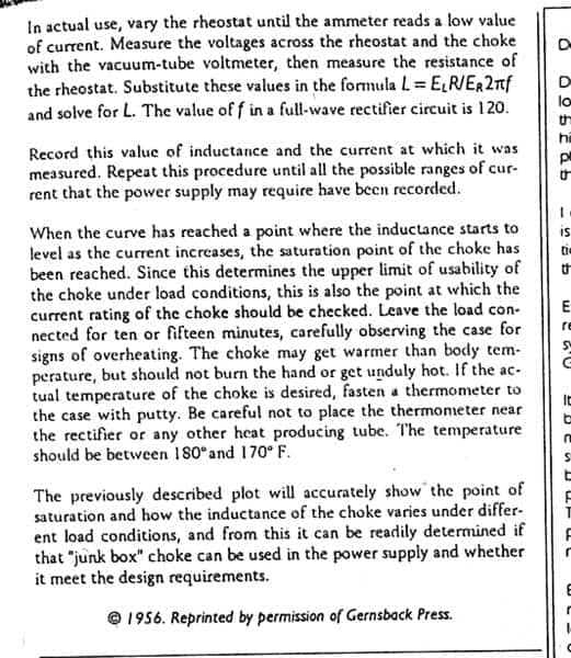

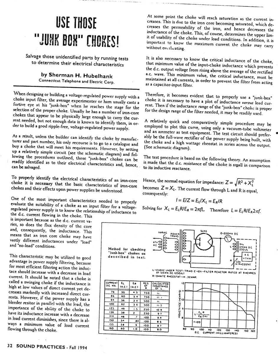

dunavko Napisano Januar 18, 2010 #1 Napisano Januar 18, 2010 evo jedna merna metoda koja je vrlo korisna.Iz knjige 'Mali transformatori i prigusnice' od Mlakara i Kloara, da ne bi neko komentarisao nesto u vezi referenci.
dunavko Napisano Januar 21, 2015 Autor #2 Napisano Januar 21, 2015 jel ima neko da postavi ovu semu i opis ove metode sto sam je ja postavio davno.
