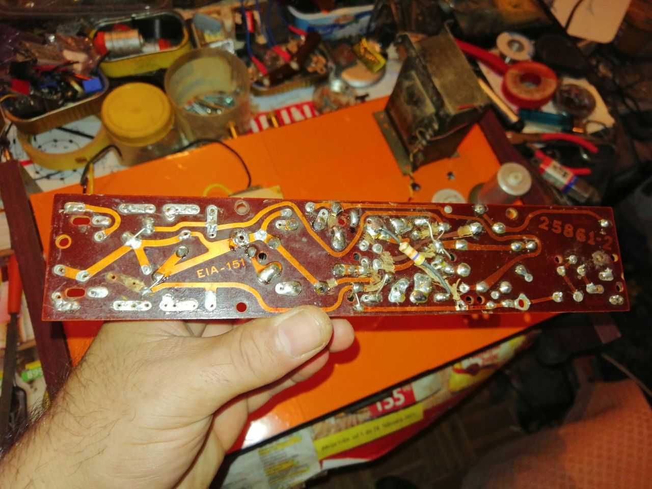

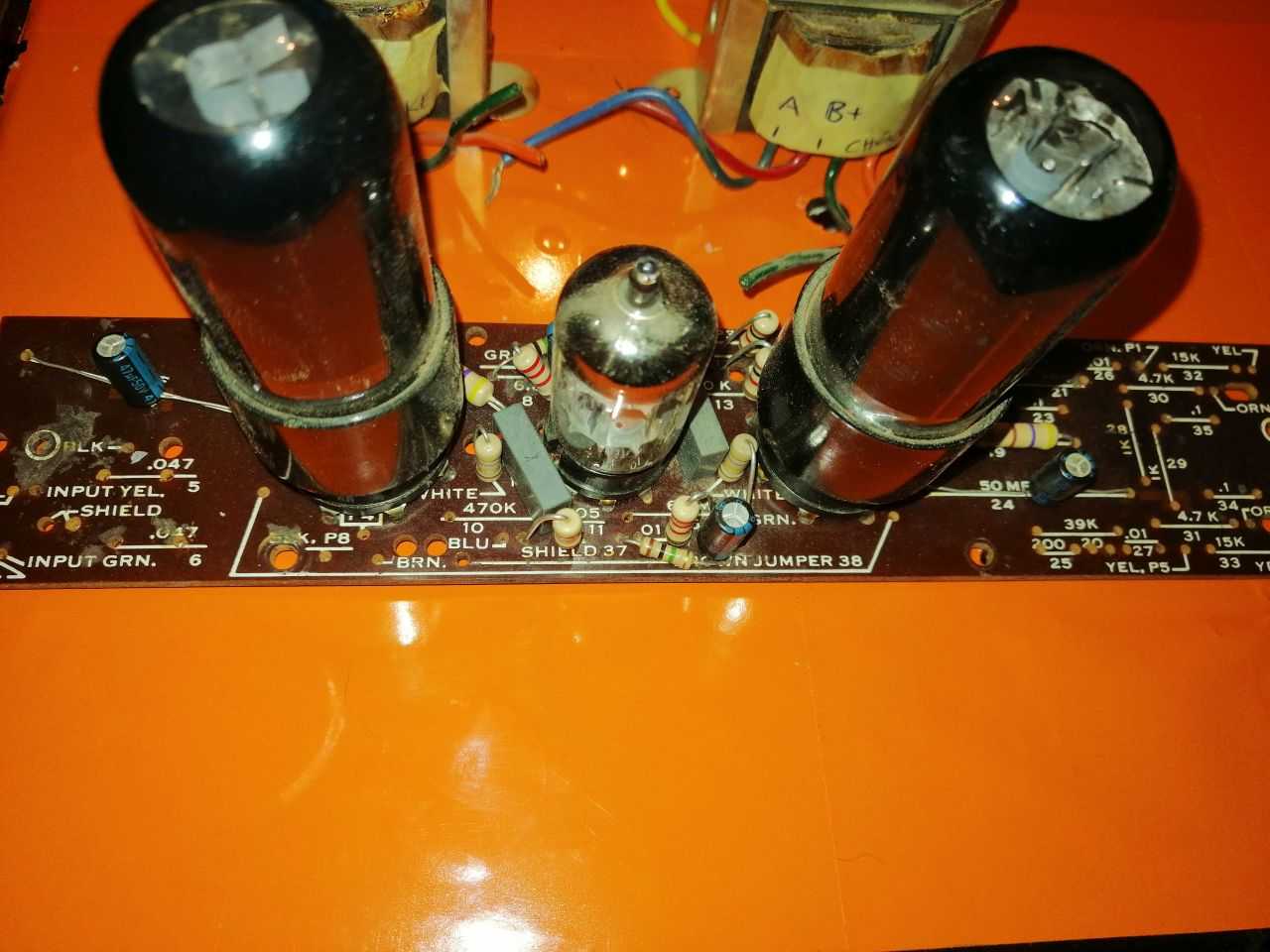

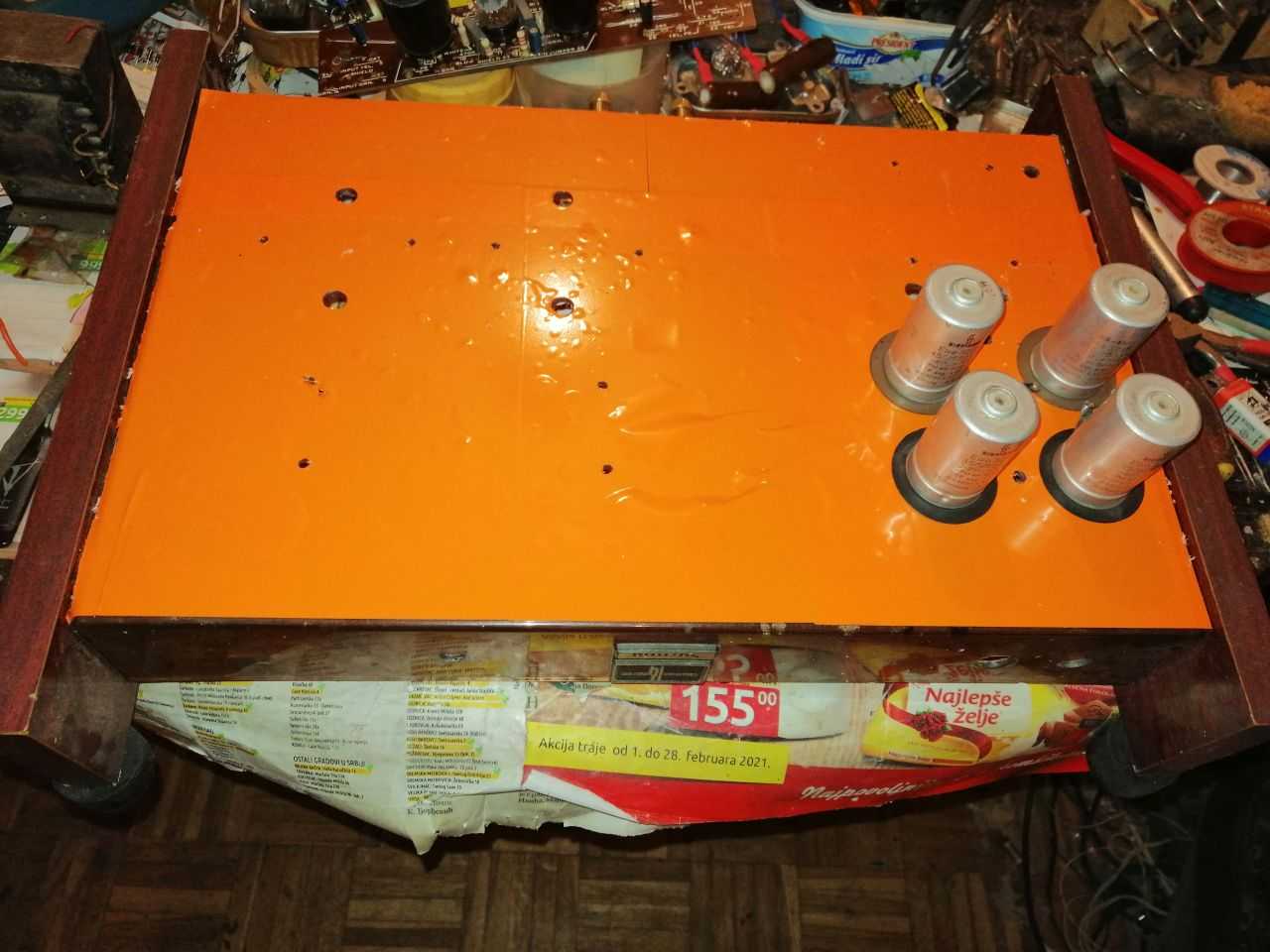

чика-Брка Napisano Mart 6, 2021 #1 Napisano Mart 6, 2021 elem. zadatak je da se napravi low budget lampasko pojacalo za drugara. prvo je bila ideja ultra low budget, ali se odustalo od toga. naime u jednom od pohoda na neki buvljak, verovatno zemun, za tepsiju ribe pazario Voice Of Music, stereo lampaski gramofon sa zvucnicima (boksovi od spera kao poklopci). made in usa, 1960 ili 61 godiste, lampe 2x 50L6 i 12AX7. odmah ga doneo kod mene da vidimo sta i kako i kolko. kad sam ga otvorio, tuga - em nema mrezni trafo, em ga neko ga ukljucio u struju. nazalost. idemo dalje. zvucnici u boksovima od spera su zanimljivi. 2x 6,5 inca, papirci, 1 fullrange, drugi extended range, po 16 oma svaki. divno. lampe 50L6 neupotrebljive, kao i 12AX7. dobio zadatak da sve raskupusam i da vidim sta moze da se napravi sa doticnim dzigericama. plocica sa podnozjima skinuta, sve odlemljeno, i preradjeno za 6V6 i ECC82. tonski trafoi su tugomiri, ali takvi kakvi su ispravni su i pogodni za projekat. 7K je primar, 8 oma sekundar, struja ne veca od 25mA. mrezni trafo nabavljen iz raskupusanog radija Ei Simfonije. moze da se napravi pojacalo ne jace od recimo 1,5 - 2 W po kanalu. za papirne vintage zvucnike ce biti bombona. veoma su efikasni i daju pristojan zvuk. dole ne idu nize od recimo 80-100 Hz ali sta je tu je. evo i nekih slika. pojacalo ce biti odradjeno na jednoj mojoj staroj ali upotrebljivoj eksperimentalnoj sasiji pa posle ko zna, kako drugar bude hteo. nastavak sledi. Vix, djmilicic, jorgoss and 6 ostalih je reagovao/la na ovo 4 2 2 1
