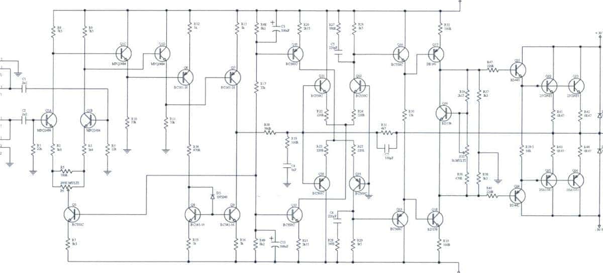

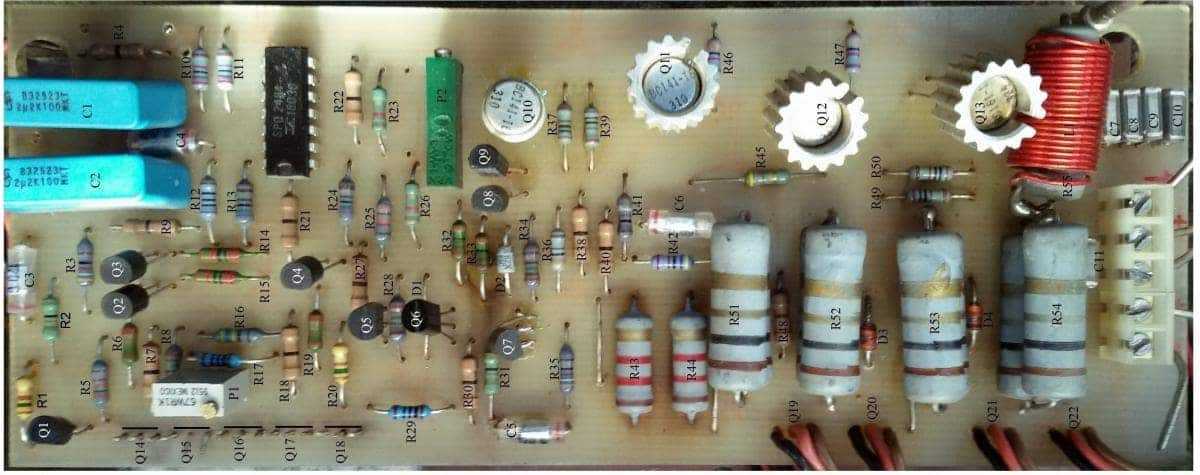

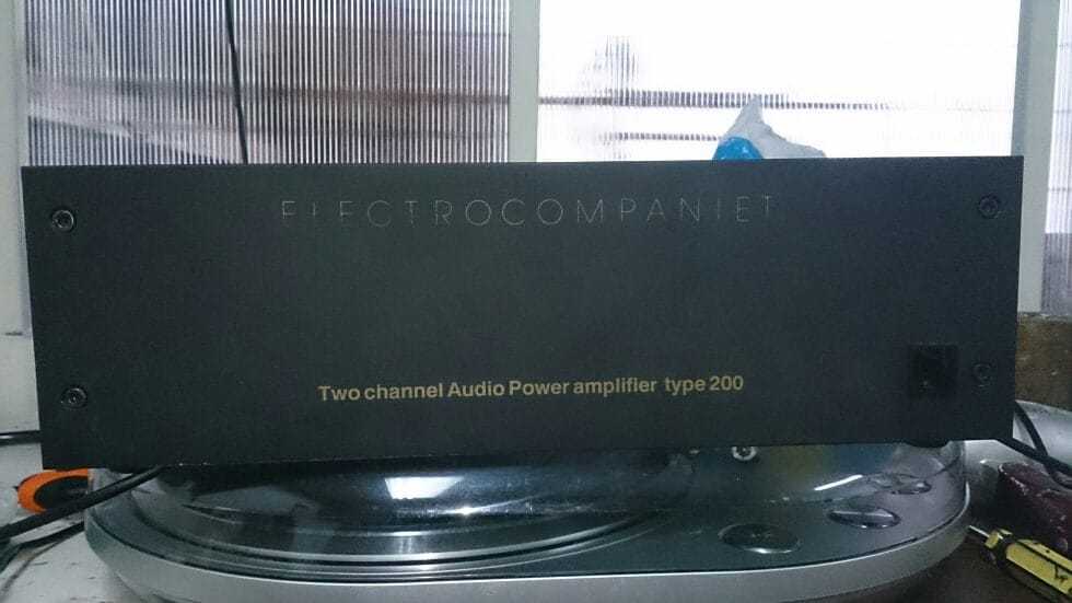

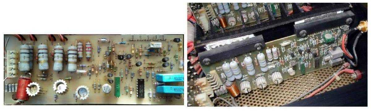

  1. Amp je modifikovan kod nekog od prethodnih vlasnika, ne znam koliko je dugo posle toga radio, pregoreo je i posle 2-3 neuspela pokušaja popravke od strane različitih majstora završio je na mom stolu. Trenutni vlasnik želi da ga ima u što originalnijem stanju... Kopao sam po net-u, proverio sve na velikom diyaudio forumu što ima veze sa EC i nisam pronašao ništa konkretno o spravi koja se zove "Electrocompaniet Two channel Audio Power amplifier type 200": Amp u zatečenom stanju izgleda kao na šemi (skinuta sa pcb-a): Electrocompaniet Type 200.pdf Pločice nemaju solder ni belu štampu, izgledaju kao neki osrednju diy: Po rasporedu elemenata na pločici, jedini sličan amp (sudeći po slici sa net-a) je AW100: I prilično slična, skoro identična šema na net-u (teško se raspoznaju vrednosti elemenata) je AW2: Da li neko može da mi kaže koji su originalni tranzistori za ovaj amp? Zatekao sam BD139/140 (oni bi još i mogli biti u originalu) različitih proizvođača kao posledicu ranijih popravki i BD249/250 u izlazu, verovatno namerna prepravka da bi se dobila valjda veća snaga ampa ili nekoliko dodatnih wati u A klasi ... Rekao bih da je originalno u izlazu bilo nešto u TO-220 kućištu jer na hladnjaku postoje 2 rupe za malu šinu koja pritiska tranzistore na hladnjak. Tako su montirani i mali BD u TO-126, isto kao kod AW100 na slici ispred... Svaka pomoć je dobrodošla
