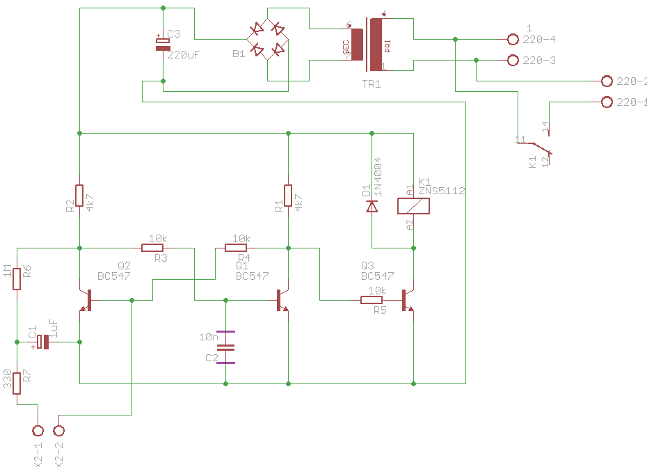

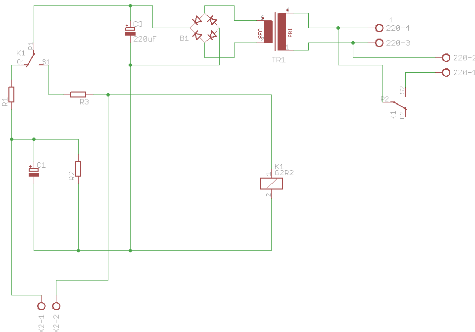

  1. Jooj, muke. Napravio sam ovo: Prepravio sam ga tako da je po defaultu isključeno i to je extra radilo, dok nisam priključio trafo u kolo releja (naravno, relej nije povezan kao na šemi već prilagođen za 230V). Odmah na uključenju, relej dvaput žmirne i onda "zalepi". Pritiskom na taster otpusti pola sekunde, i opet lepi. I tako u krug. Posumnjao sam da kolo nije dobro, pa sam napravio ovo: http://www.elteh.net/sheme/upravljanje/bistabil-od-obinog-releja-2.html Naravno, 230V je na kontaktima NO-COM. Savršeno radi, opet, kada nema trafo opterećenja na drugom kontaktu releja, kada ima relej isto žmirne dvaput i zalepi. Onda mi je već bilo jasnije da je do induktivnog opterećenja trafoa, natera relej da zalepi i pomoći nema. Nakon malo guglanja, napravim snubber: sa kondenzatorom 220n/250V i otpornikom od 2 do 15 oma (experimentisao sam) i ništa nije pomoglo, kontakti i dalje lepe. Probao sam i varijaciju da povežem RC snubber paralelno sa primarom trafoa, i isto lepi relej. Ne budem lenj, pa napravim i T flip flop sa relejima: I OPET ista priča, radi savršeno, kada prikačim trafo na kontakte releja (u ovom slučaju na S1.2) relej zažmirka i zalepi trajno. Ima li kakvog rešenja? Naravno, jedno od mogućih je verovatno da uradim ono sa prve šeme ali da duplo prekida trafo relej sa 2 ara kontakata (i fazu i nulu), ali gledam mogu li da iskoristim da ne pravim i treći pcb, neko RC kolo kao snubber u primaru trafoa, ili tako što? U prilogu su prave šeme za PCB za slike 1 i 2. p.s. pokušao sam i da izolujem ceo sklop limom, sumnjavši na magnetni fluks trafoa, ali isto.
