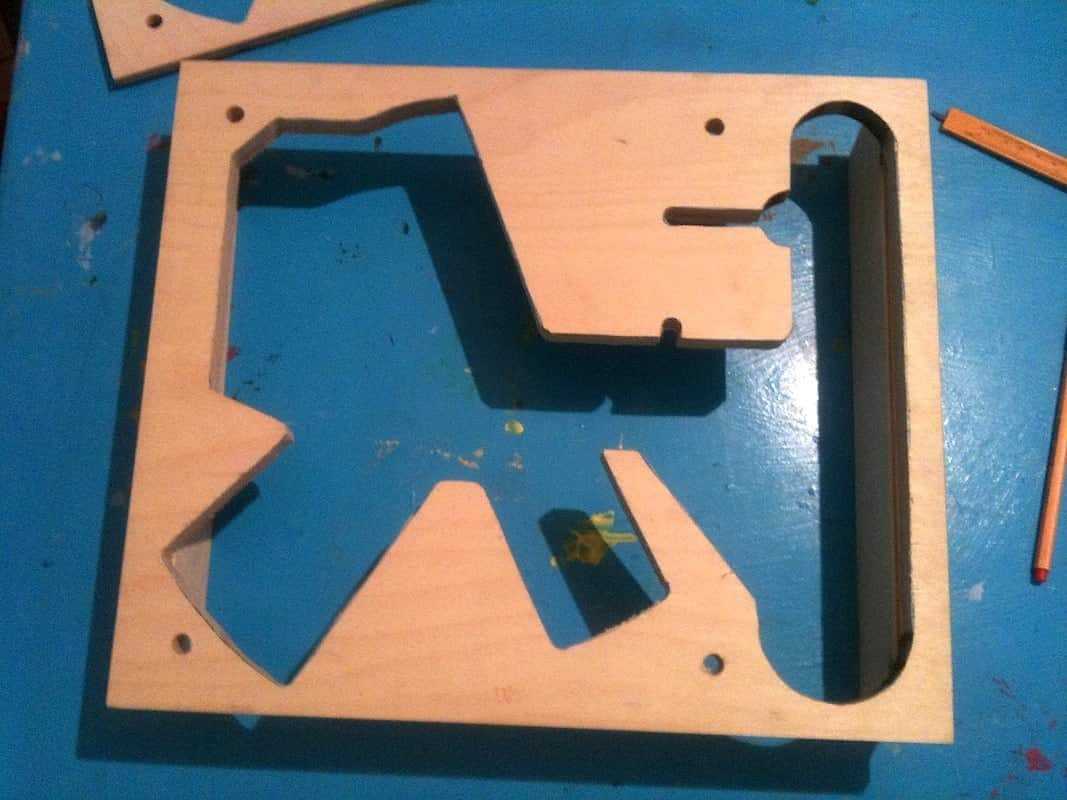

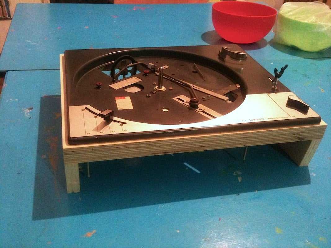

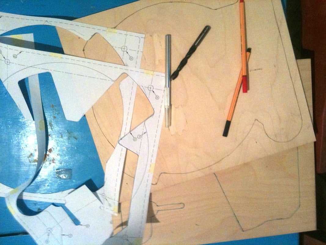

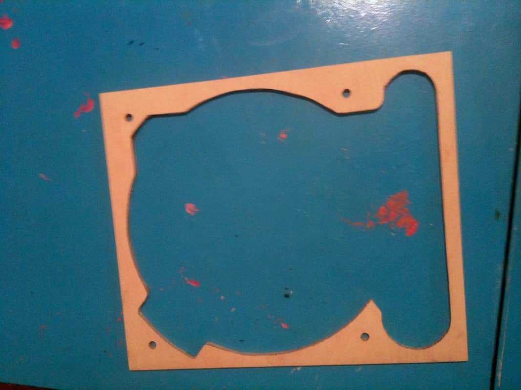

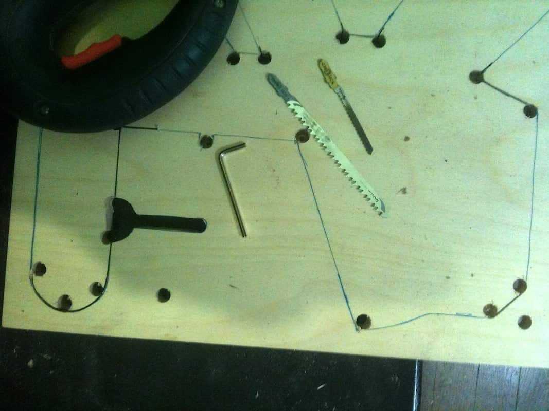

    Danas popodne počeo kabinet za Lenco 75. Ideja je bila da se uradi mali, sto manji gramofon - mini i zgodan. Da ima i originalnu rucku ali da se moze dodati i veca rucka odozgo sa strane... Naravno na posebnonm nosaču. . Odsatampao u copy centru i Isekao sablone sa PDF-a INSTRUCHONS FOR PRINTING THE TEMPLATE ... - Troels Gravesen . Samo prva 2 sloja i stranice 1. 8mm brezov šper 2. 19-20mm b,. šper 3. stranice 20mm topolov šper. . Planovi su dobri, sve je leglo dobro. Mozda su malo previse oko 2mm vece rupe za vadjenje pa ima mali previse lufta. Ali mozda i bolje zbog toga sto dopusta vise tolerancije za gresku pri rucnom secenju? Samo jedan burgija je dovoljna za sve 10mm. Nije loše nabaviti i izrezati 4 srafa od 4mm precnika, duzine oko 9-10cm da se gramofon moze da stoji kada je van originalnog kucista. rupe za te štrafove vec postoje dole na sasiji... . Krivine sa mnogo lakse seku sa užoim listom ubodne, a duži pravci sa većim listom za sečenje. Prethodno izbušene rupe na prevojima MNOGO olaksavaju sečenje. List se tu ne pregreva, manja je verovatnoćaa da će da pukne i zazove neku povredu... . Na planu je izostavljena rupa ili udubljenje za nosač kabla koji ide preko sasije do motora. Ali se to lako doda... To je na 2 layeru. i nisam fotkao. Mogu kasnije. . Sledi lepljenje i furniranje i ostalo. (Fotke mozda nisu najbolje, nije bilo dovoljno svetla u prostoriji...)
