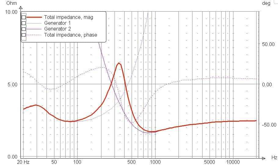

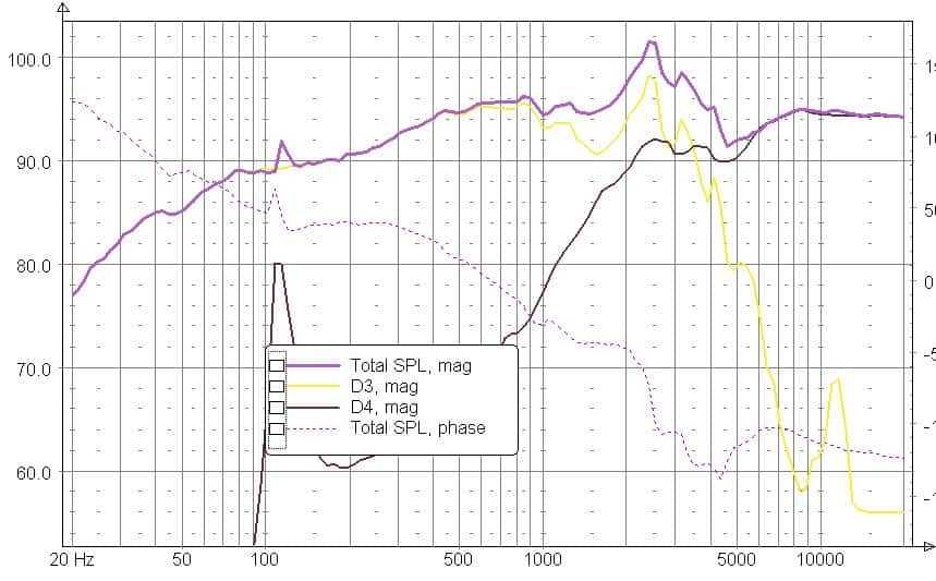

  19. dokopah se kompa konacno... evo bruke kako izgleda (min 1.7ohm) simuliracu predlog koji ti je do sad najbolje radio i eventualno predlog koji bih ja imao, pa sta bude bude pozdrav

  24. da odgovorim na prosli post, naravno da nije cilj i da neki grafik moze tacno reci kako ce nesto svirati, nije ovde predlog ni postavljen sa tom namerom. ono sto smem da tvrdim je da sam na drugaciji nacin postigao ovaj odziv (regularna imp, nema klipovanja) sviralo bi bolje nego sa onim vrednostima koje su prvobitno bile u planu. ne mogu da opisem koliko mi je krivo sto sam pretrcao pred rudu, brzopleto, ali sta da radim, greske se desavaju (nazalost, ova je ogromna), jos jednom se izvinjavam
  25. Priznajem krivicu, fokus je bio samo na fr, najvise zbog problema sa programom. Takodje je fokus najvise bio na sls, za b80 sam napisao da nije merodavno zbog simuliranja po iec panelu. Simulirao sam ga cisto da vidim gde bi bila rezna tacka prema sls. Svakako da sam gledao i video 2,5ohm ne bih ni kacio takav predlog, tako da se jos jednom izvinjavam zbog nepaznje. Ima mnogo apsekata koji su bitni u projektovanju, svestan da se nemaju pravi podatci i da se krenulo sa "nabadanjem" potpuno 'blind' priskocio sam u pomoc, ali nedovoljno dobro, ocigledno. da ne budem jedini najgori, molim da se premere i vrednosti koje je 'porez' prvobitno planirao, radi poredjenja
