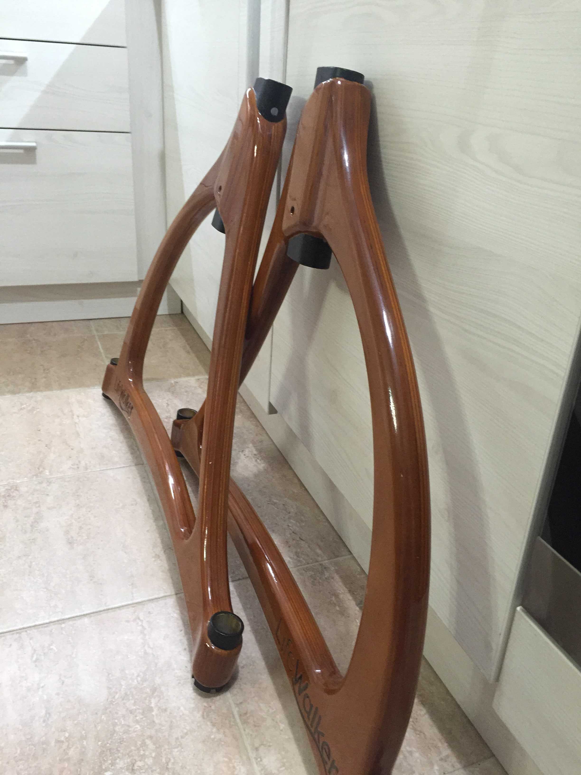

    ja sam najzad odradio stalke za moje zvucnike

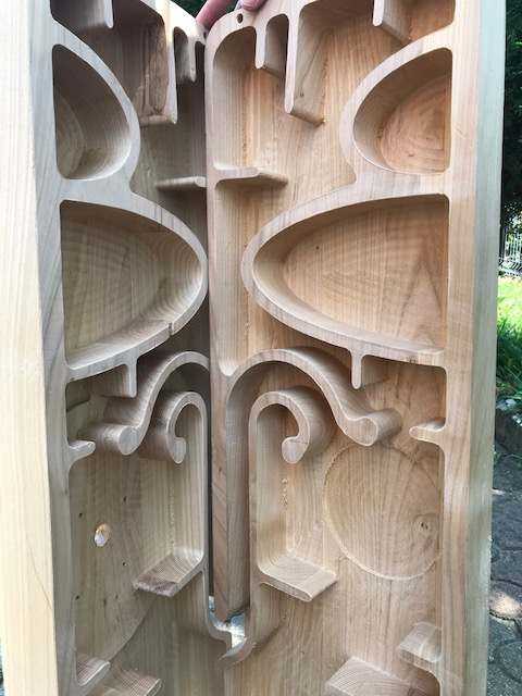

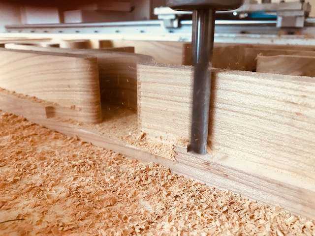

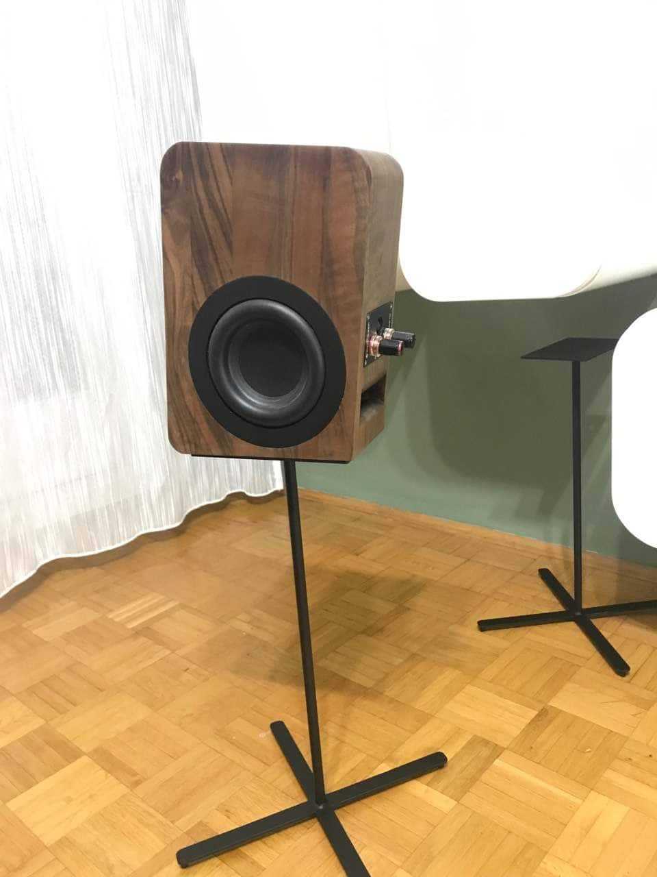

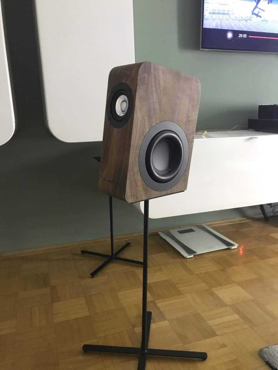

    Alex, jedni pitanjce, jel si zvucnike srafio za stalke ili su slobodni Vidim da na originalu ima trim matica pa kada skine one federe :-) ostaje mu slot za srafljenje BTW evo modela od kuvane bukve, dobili smo materijal, pa da probamo kako izgleda. Ne verujem da vise ovo stavljam na masinu, tvrdo kao djavo, dva glodalo smo skembali dok smo obradili. Ovo je bila samo probna montaza
  10. SantoE
    Boenicke W5 SE
    Nikako da stignem da se javim, zvucnici su vec kod novog vlasnika, vise nego zadovoljan Evo model za njegovog poznanika, radjen u orahu, .... idu za par dana za USA najzad da smo zaokruzili proces do kraja evo par slika orahovog modela toliko od nas, hvala na pomoci, po narocito Alexy, BTW skretnica je kao sto si poslao tertirali smo jos par izmena, ali u biti je to. Mogu ti poslati grafik ako te zanima

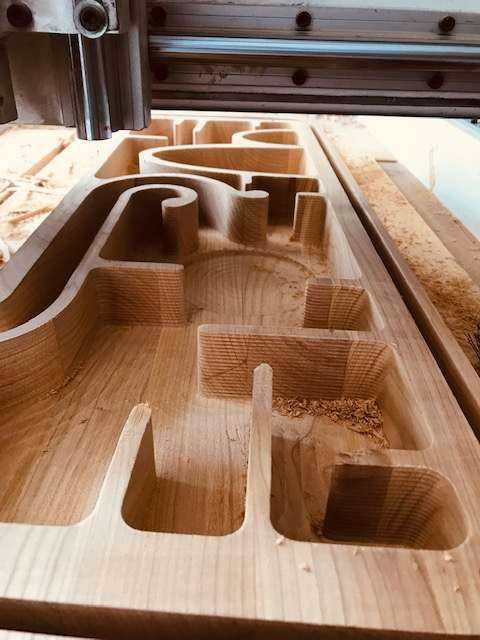

    Skoro pa gotovo, al po pravilu uletese nam par poslica, ne stizemo glavu da dignemo :-( Evo jasen polutka. Bice uskoro update kada popusti sekta sa poslovima Da ne bude posle da nasa tehnologija ne valja

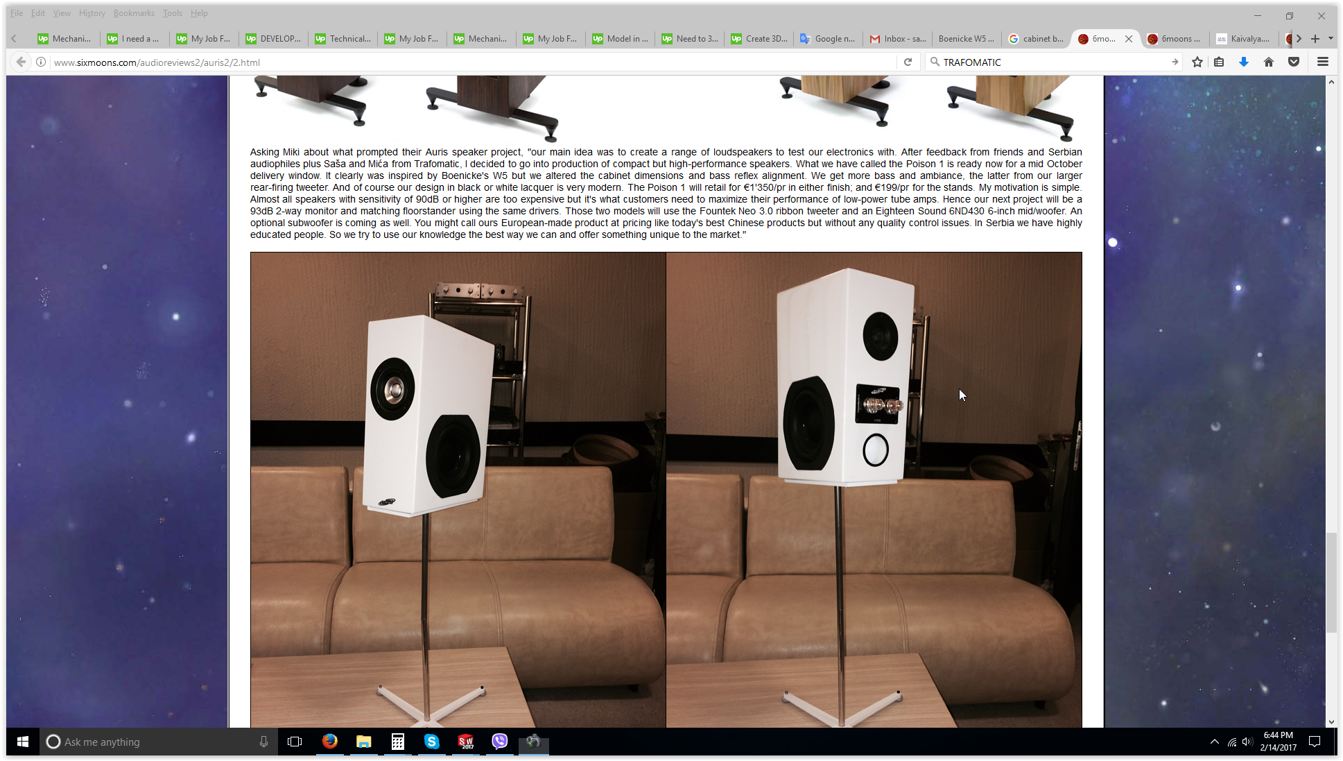

    Au gde ode ovo :-) A ja samo hteo da naglasim da ko je video uzivo zvucnike skroz drugacije izgledaju nego na slikama, one lamelice preuske za moj ukus, mislim da lepse izgleda sa 3 lamele Malene, finalna obrada moze bolja, narocito na izlazu iz horne, ...... ja nisam kriv sto svaki projekat zelim da dovedem do finalnog look-a, bez obzira da li vredi 5 ili 5K USD BYW neko pitao jel ima da vidi zvucnike uzivo, moze da pogleda (i cuje) u Aurisu, oni su mislim njihovi zastupnici. kako god bilo imaju ih u svom show room-u, pa ko zeli da proveri .......
  22. SantoE
    Boenicke W5 SE

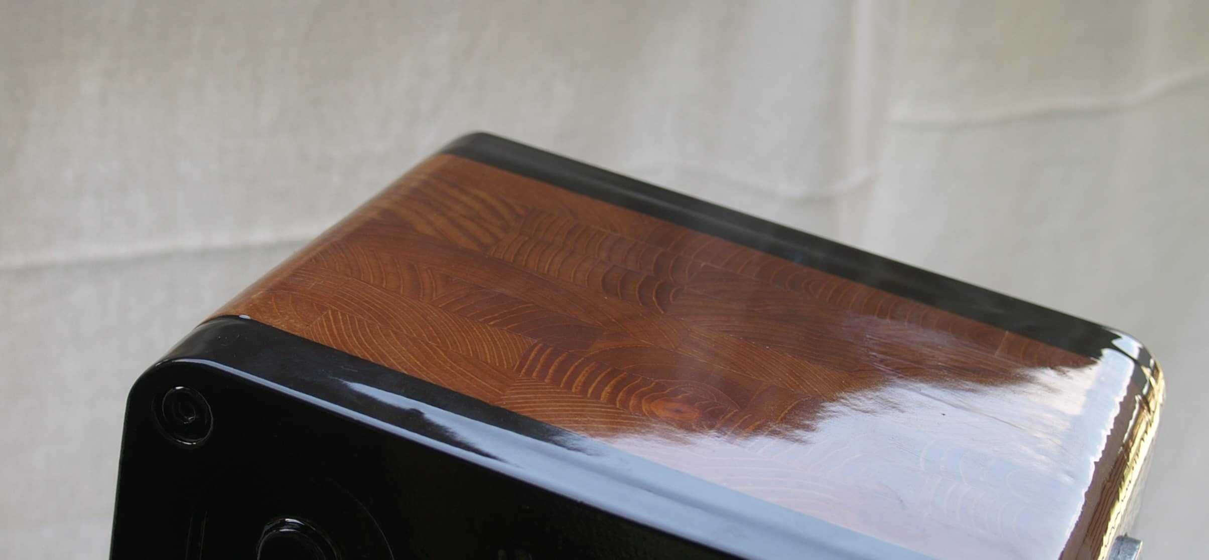

    da su platili fotografa 50 eura, pa da izgleda kao Svenovi Jel ste primetili da nema ni jedna slika Boencike W5 sa gornje strane, gde se vide one lamele poprecne (ne kao uzduzne sa strane) ovako nesto. samo slikaju kako njima godi da bude lepse, A cini mi se da je radio i photoshop malo ima doduse par slikica, ali ni jedna u katalozima i publikacijama Racunaj da je reklama pola posla

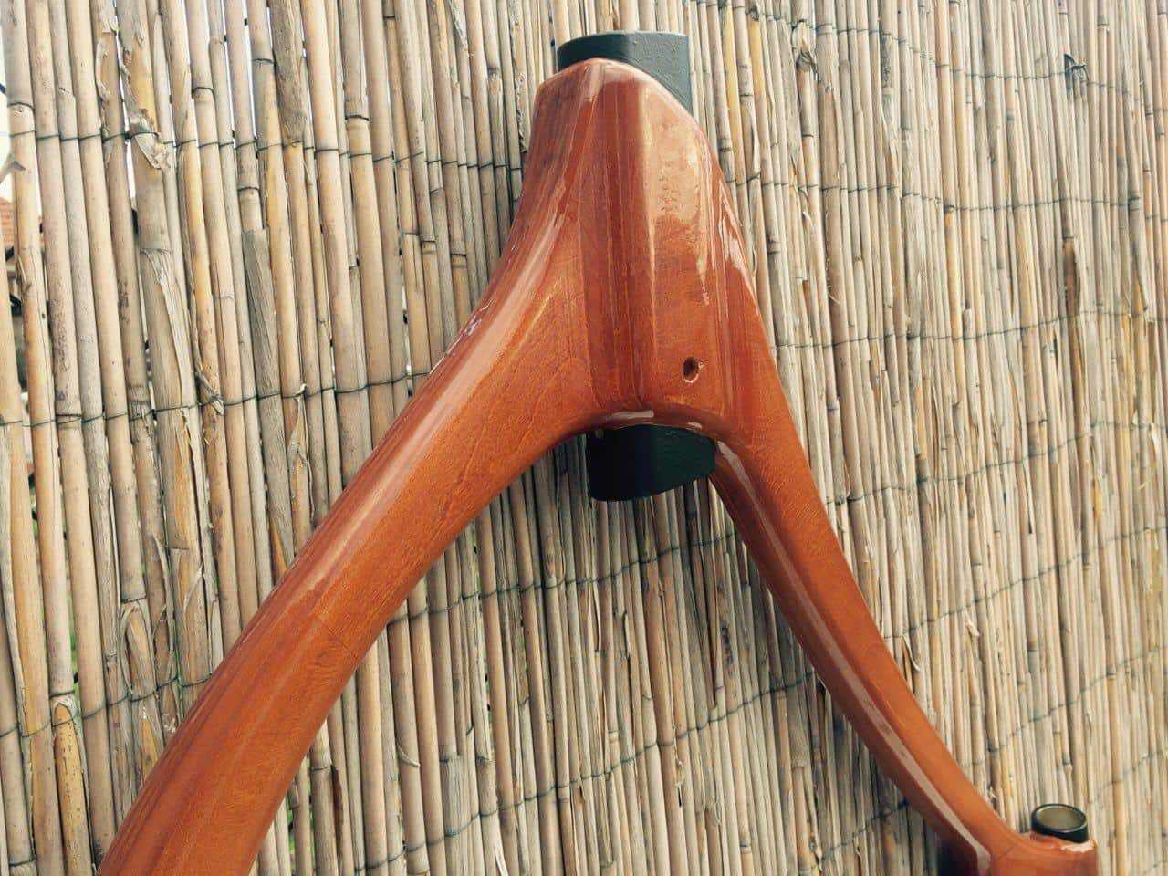

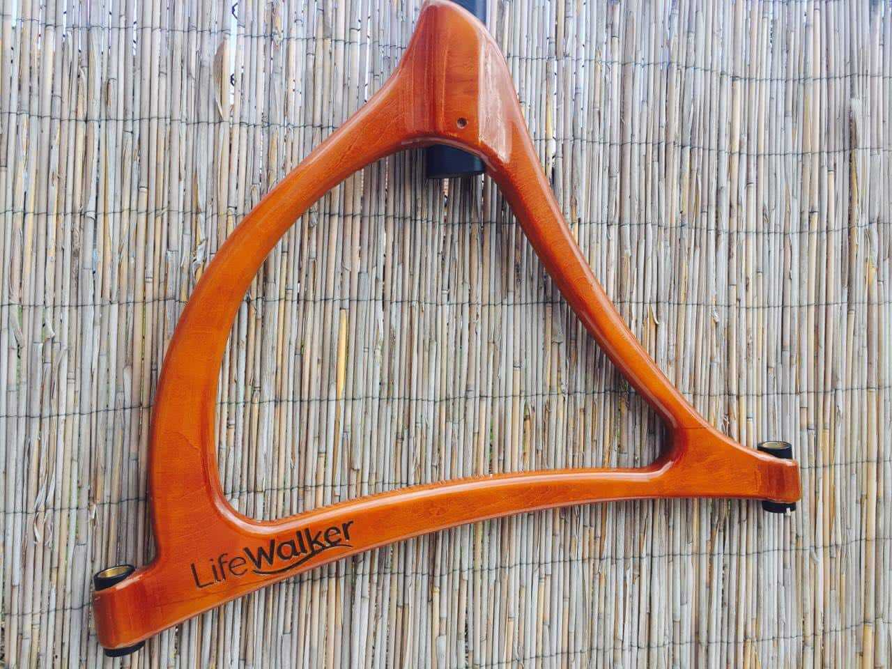

    Narucen je Jasen, stizu ploce za par dana, pa bice slika Ovo sam samo hteo da malo testiram masinu jel sam imao nesto spera (ocajnog kvaliteta) od nekih prethodnih projekata, pa da rascistimo malo radionicu U par navrata sam video da sper moze da se odlicno odradi finalna obrada i da ispadne vrlo zanimljivo, pa rekoh ajde da probamo Rucice od spera koje sam radio jednom ameru za kuhinju (crno lakirana vrata) a sper rucke sirine 45 mm da se vide godovi su ispale svtski, trazio mi da radim posle jos neke serije, al pipkav to posao, mrzelo me da se bakcem sa time takodje smo radili ram za ortopedsko pomagalo za jednog naseg saradnika iz USA, pa vidi kako moze da ispadne sper koj toliko kudite A sto se tice CNC i inata, 90 posto onih koji imaju CNC ne znaju sta je program. Misle ako kupe CNC i uz to im uvale programe u art cam-u za 30 ikona da su zavrsili posao. Malo je ljudi koji mogu da ispisu ljudski program . Ja sam imao tu srecu (ili nesrecu) da sam bio sef alatnice par godina pa sam morao da svaki dan pisem 5-10 programa minimum, to mi dodje kao dobar dan. Inat je jedno a znanje je drugo. Imas primer onog sto sam pominjao u proslim potovima (jaca audio firma is KS) ne znaju da ispisu program u 3d, znaci cnc im samo sluzi za konturno secenje. postavicu neke slike, ali sada sam upao u neku sektu, crtam 15 sati dnevno, pa zvucnici na cekanju par dana :-)
