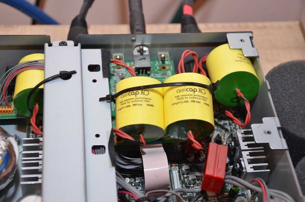

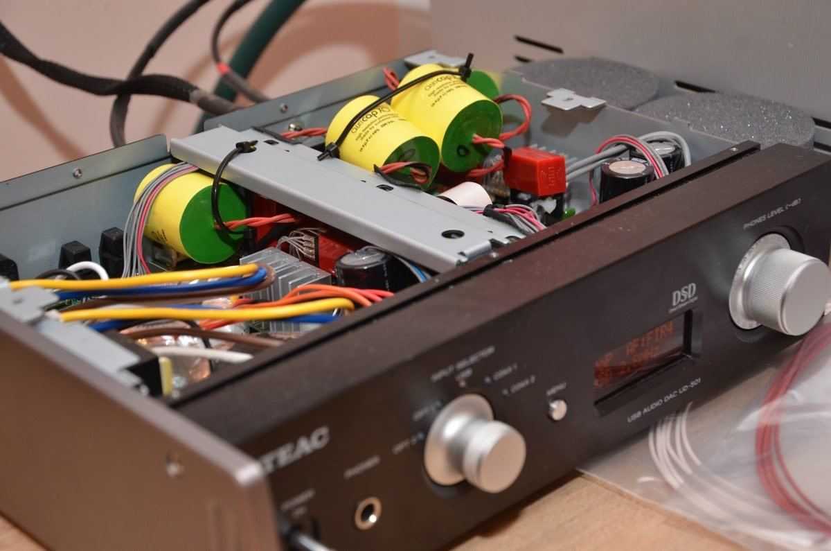

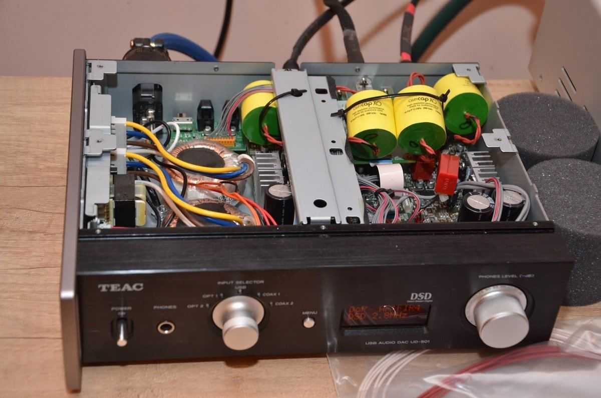

  1. @Doktor Razumem sta hocete reci.. ali, fabrika je ostavila prostora za nadogradnju i u ovom slucaju se pokazalo kao veoma dobra investicija. Uz kondezatore sam kupio najbolju zicu, nastavio samo jedan karaj na oba kondezatora koja vire i spustio kondezatore u DAC-u. Sada je DAC zatvoren i nista se ne vidi. Sto se tice prodaje uredjaja, ja ga mogu odmah prodati, ali da bih dobio malo bolji zvuk, trebam platiti 3-4 puta vise.. Mislim da uredjaj nece ici skorije na prodaju, radi fantasticno. Testirao, uporedjivao, za ponudjeni novac nema bolje, tj. ja nisam imao prilike da cujem.. Hvala sto ucestvujete u nadogradnji uredjaja.

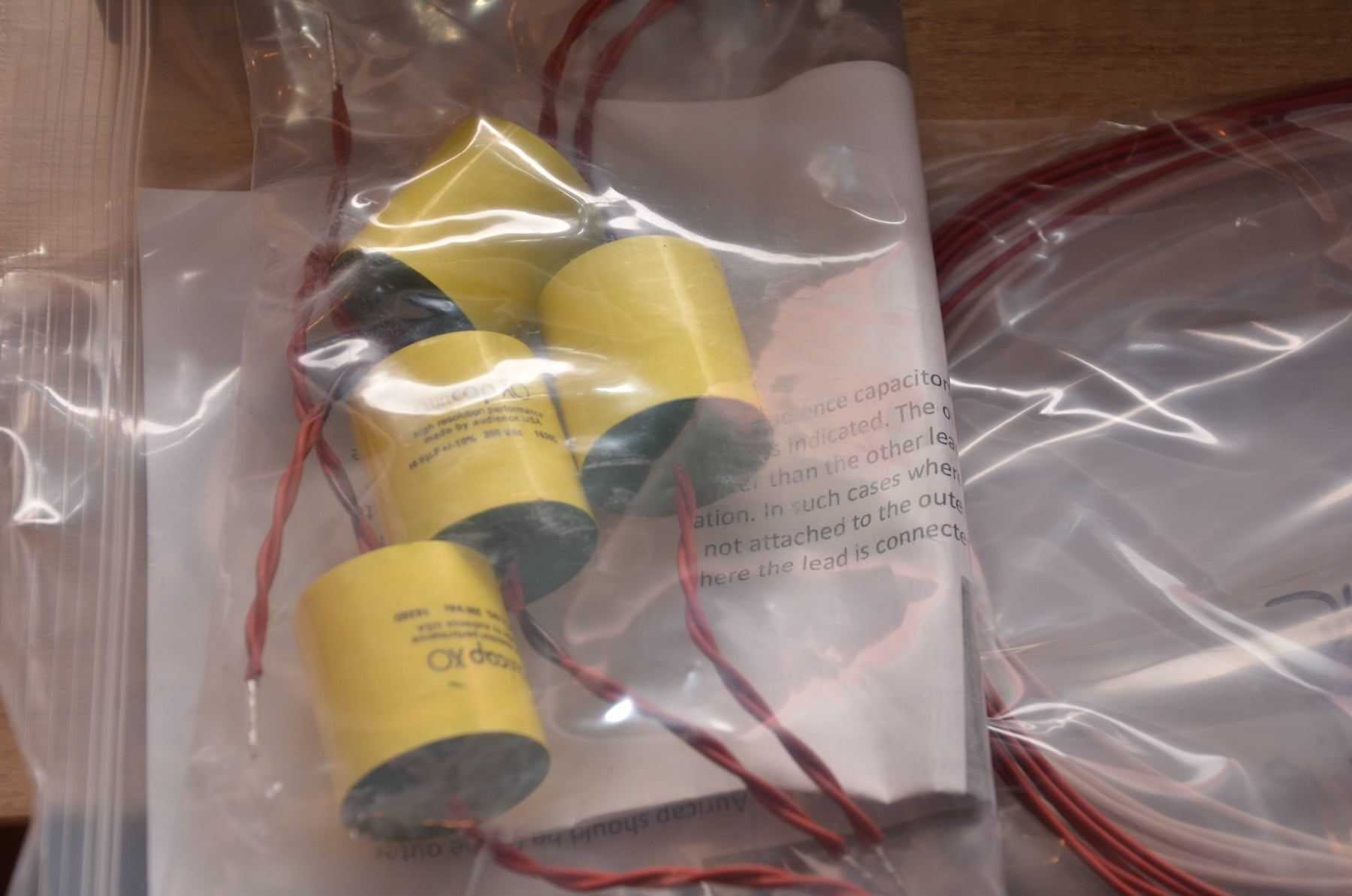

  2. Ugradjen Auricap od 10mf.. uspesno sam sam odlemio predhodne, ugradio posrebrna podnozija.. Sad su kondezatori veoma lako promenjivi, ali mislim da nece imati potrebu za promenom... Veoma cisto rade, mnogo smireniji od arcatroni-ka.. samim tim mnogo vise prostora.. Auriocap je Veoma dobar kondezatori. Kolko para tolko i muzike.. Vise detalja u nekom drugom postu, ako neko zeli.. sada se moram pozabaviti Auricap-om, treba ga smestii kako valja i zatvoriti poklopac..
  3. .. salim se malo.. Zbog odlaska mog servisera na Maltu, ugradio sam prve kondezatore po preporuci a da ne kostaju mnogo.. nakon razmatranja i citanja po netu, auricap XO 10uf mi je izgledao kao odlicna kupovina.. videcemo na kraju.. Nadam se da cu moci sam ugraditi podnozija.. Bice utisaka ovih dana.. Nadam se da nisam pogresio.. @sax.hifi mislim da su dimenzije Audio Note bile nesto vece, zbog toga sam se odlucio za auricap.. a i presudila je ljubaznost kompanije auricap.. odgovorili su na svako moje pitanje.. videcemo na kraju rezultat.

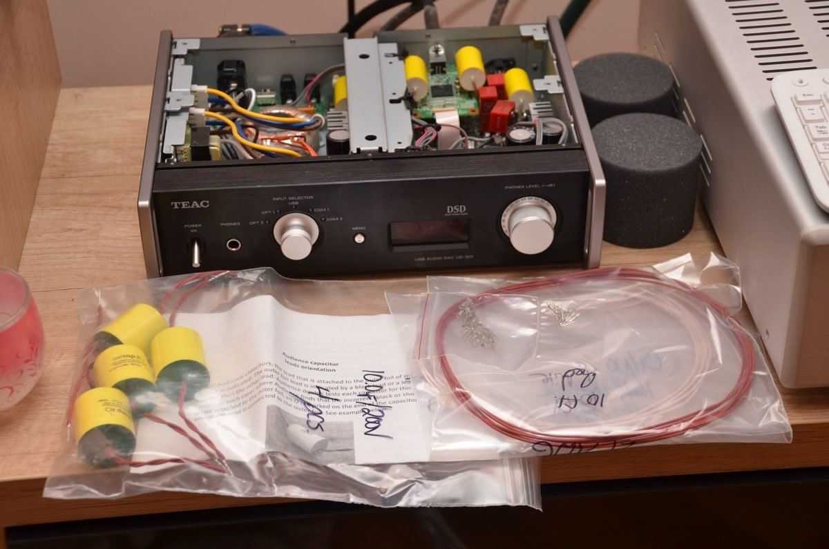

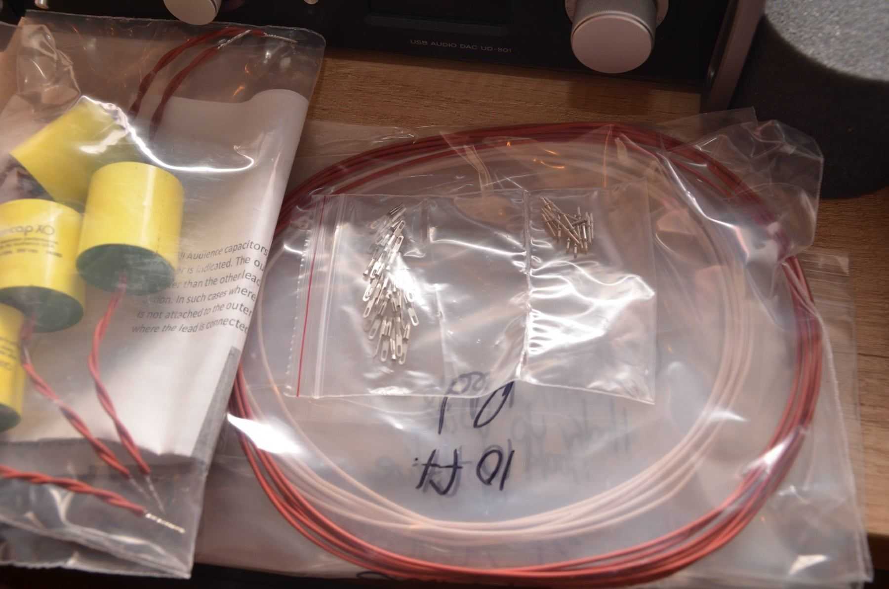

  4. @Zflazar ... i eto, poslusao sam vase kritike i kupio posrebrne konekture, da kondezatori budu promenjivi.. Posto ste ove poredili sa pola kile bureka sa sirom, morao sam kupiti kondezatore koji kostaju kao cela smena proizvodnje bureka sa mesom Uzao sa auricap XO 10uf 200V.. cena jednog je 50e x 4 komada = 200e .. i kupio sam najbolju njihovu zicu, koja je na sajmu The Absolute Sound , dobila prvo mesto za proizvod godine. Ostaje da samo ugradim posrebrene konektore, da ne bih stalno grejao plocu pri zameni kondezatora, ako mi se kojim slucajem ne dopadne. Nadam se da hoce. Cena nije presudna, ali uglavnom jeste, tako da kondezator obecava u odnosu na ulozeni novac.

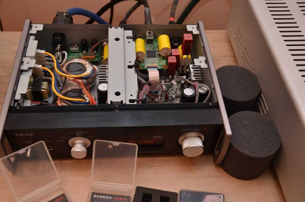

  6. @vladd ... i naravno ponovo tvoje prazno pisanje i zamaranje ostalih koji ucestvuju u temi da bi pomogli.. ali dobro.. 2 minita dnevno posveceno tebi, nije neka steta.. samo sto nema veze ni jedno tvoje pisanje sa temom i pomoci oko bilo cega u zivotu.. Verovatno si daleko od ove kozmetike 5 svetlosnih godina, ne bih da trosim reci i zamaram druge.. a molio bih i tebe za to.. @Zflazar Na zalost nemam mesta za toliko kondezatora, vidi se na slici da je opsta guzva u DAC-u. moj serviser je odmah rekao da to ne moze tako.. trenutni predlog je dolemiti kondezator sa donje strane od 100mf 25V.. po recima ljudi koji su mi do sada dali tacne informacije, najbolje resenje.. @ZZZ Hvala puno na detaljnom pisanju, ali.. nisam razumeo da li je ispravna moja ugranja kondezatora od 3,3 mf.. ili je potrebna veca vrednost u ovom slucaju.. Nisam fizicar, ni hemicar.. rekao sam ono sto sam cuo.. DAC je prosvirao za 3-4 klase.. veoma cisto, detaljno, ali mislim da mu fali najdublji bass.. nista osim toga.. za sada.. testiranje je u toku.. to je moj zakljucak nakon 30 sati slusanja..

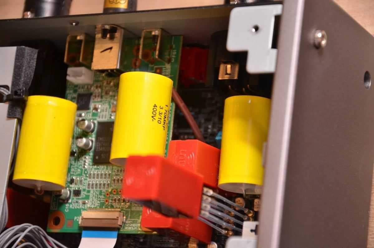

  9. @skrstic Hvala puno.. i hvala sto ucestvujete u temi.. @Zflazar Nisam bas dobro razumeo koji kondezator? Ja uglavnom dobijam pogresne informacije od ljudi koji se ovde pretstavljaju kao veliki strucnjaci, ne mislim na vas, govorim uopsteno.. Ugradio sam arcotronic capacitor 3.3 uf 400v po preporuci nasih strucnjaka, posto se moj serviser vratio za Maltu, ostao sam uskracen nekog ozbiljnijeg testa kondezatora.. Sto se tice sredine, pozornice i svega ostalog, stvarno zvuci veoma dobro.. ali sto se tice najdubljeg bass-a, izgleda da sam uskracen sa ovim kondezatorom vrednosti 3,3 mf.. na sta mi je skrenuo paznju moj serviser i mnoga strucna lica od preko, koji su radili nadogradnju na istom modelu i poznaju ovu tematiku.. tako da, ja sam u izlaznom delu, umesto 100mf 25V, stavio 3,3mf 400v arcotronic capacitor.. ne zato sto sam ja zele, nego zato sto su mi rekli nasi strucnjaci da je to najbolji kondezator za ponudjeni novac i ta vrednost moze na tom mestu.. i sta ja sad da kazem nakon 30 sati slusanja.. jedina greska je napravljena kod nasih strucnjaka.. itd...
  10. Hvala puno.. ali stvarno ne ocekivan rezultat.. Poklopac za koji dan.. test je jos u toku.. za sad je sve OK..

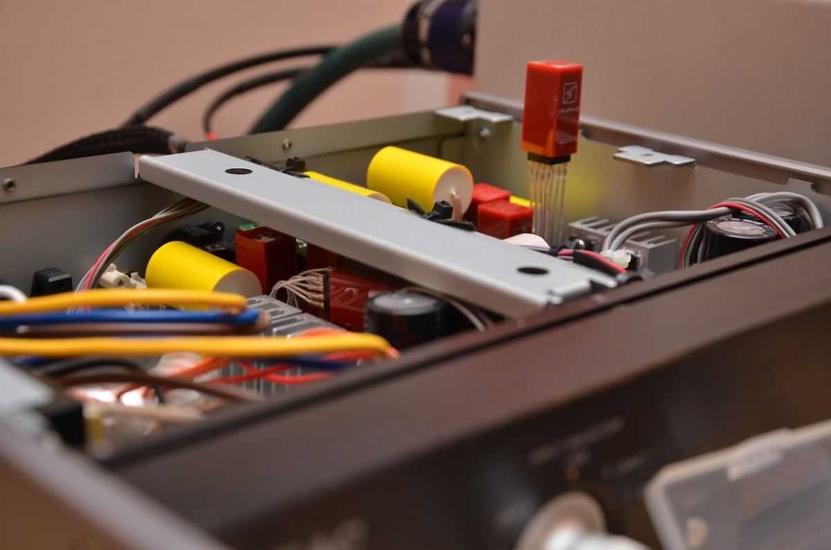

  11. .. iii konacno zavrsena Nadogradnja na DAC-u.. Svi delovi i komponente su kupljeni ovde.. Bio sam ogranicen vremenom, moj serviser je morao otputovati preko, a zbog loseg iskustva, ne mogu se usuditi dati drugom DAC.. Ugradjeni su kondezatori Nichikon 6800mf 35V naponski.. Nipon 2200mf 16V.. ispod stavljeni blok kondezatori.. Ugradjeni Nipon 100mf 25V.. ispod dolemljeni WIMA 3,3mf 63V.. Na izlaznom delu signala ugradjeni su arcotronic capacitor 3.3 uf 400v .. pokazali se kao vemo daobra investicija.. Prvi test je bio samo sa jednim parom Bursona V5 na izlazu.. Zvuk je bio veoma agresivan, DAC se cuo glasnije nego ranije, imalo je detalja, ali sve mi to zvucalo malo agresivno za moj ukus.. ali veoma veliki napredak u odnosu na fabricku varijantu kondezatora.. Nakon 20 sati, ugradio sam Burson V5 na mestu Muses 8920.. Da ne zvuci kao marketin.. ali upgrade je uspesno zavrsen. Nemam komentara, tj. ostao sam bez teksta, uzivam u muzici.. hvala svima koji su ucestvovali u ovoj temi.. Moze Lock..
