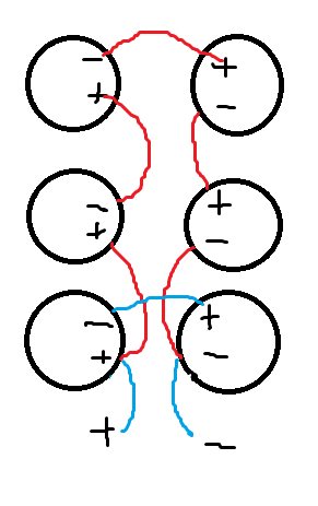

    Dobro, a kakvo je stanje ovako kako su povezani? Na koliko su kutije oma i koliko vati, kako je raspodeljeno opterećenje po zvučnicima? Na kakvo pojačalo smem da ih prikačim ovakve kakve su? Sve ovo pitam jer se ne razumem u zvučnike sem osnovnih stvari poput "pročitaj šta piše na nalepnici"

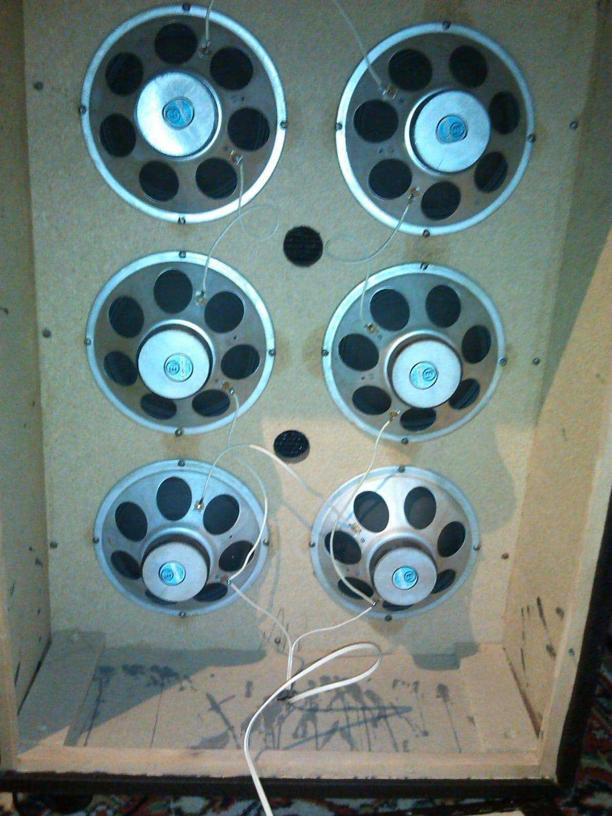

    Dobio sam EI razglasne kutije sa 6 nekih full range 20cm zvučnika po kutiji, Nigde nalepnice, možda su DIY. Svaki zvučnik po 10 wati i na 4 oma. vezani kao na slici. Nemam pojma koliko su kutije oma na ulazu, i da li podjednako snage dobija svaki zvučnik pa molim za pomoć. Takođe i savet šta činiti sa ovim, rasturati pa praviti neke kućne kutije ili ovo može pristojno da zvuči prikačeno na obično stereo pojačalo u manjoj prostoriji. Zvučnici unutra su DZ 0800/PF-01 4oma 10W. P.S. Nisu kačene jer ne znam na koliko je cela kutija oma, Možda je na 5.333 a možda i grešim.
