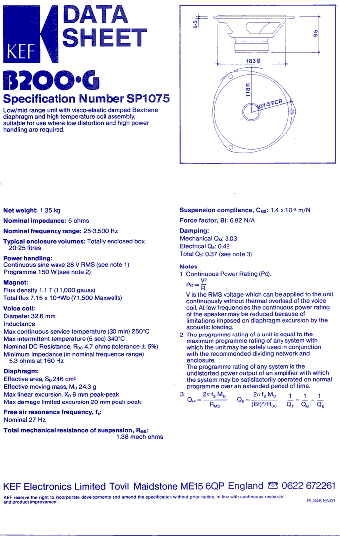

  4. Zdarvo.....nov sam ovde i pozdravljam sve clanove ovog foruma. Nov sam ovde i citajuci razne teme nadam se da ce neko imati ideju kako da upeglam ove kutije.Kutije su napravljene davnih devedesteih u samogradnji sa Kefovim drajverima B200G i T33A..Nacrt mi je uvalio nemac u Minhenu dok sam kupovao jedinice i nikad se nisam pokajao sto sam ga poslusao..Ispostovao sam skoro sve sto se moglo uradidti u ono vreme i dobio odlicne kutije na koje sam jako ponosan... ...Sta je problem...nisam imao tada para za neki ogroman kalem u skretnici, mislim da je bio oko 15 mH..nisam bas siguran za vredost...sema je nestala..kao i planovi od kutija...tako da on nedostaje u skretnici..ovih dana sam pozeleo da ispravim stvar i pustajuci ton generator uocio sam da negde na 50-51 hz se javlja solidna rezonanca......(predpostavljam zabog onog kalema)...Hteo bih da to resim..a koliko sam citao ovde ima dobrih poznalaca te molim za pomoc...prilazem data za bass i skretnicu koju sam iskopirao iz kutije i ona izgleda kao na ovoj semi - onaj kalem..uskoro cu i slike.....pozzDopuna....1.Imam i rupu negde na 58 Hz....2.kondenzatori ispred bassa nisu 600 mikroF....vec 500....
