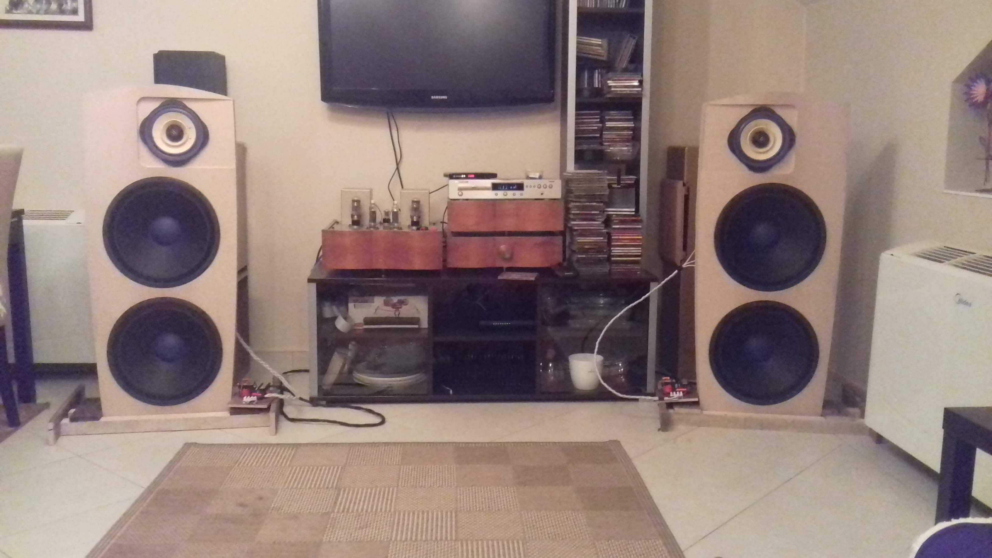

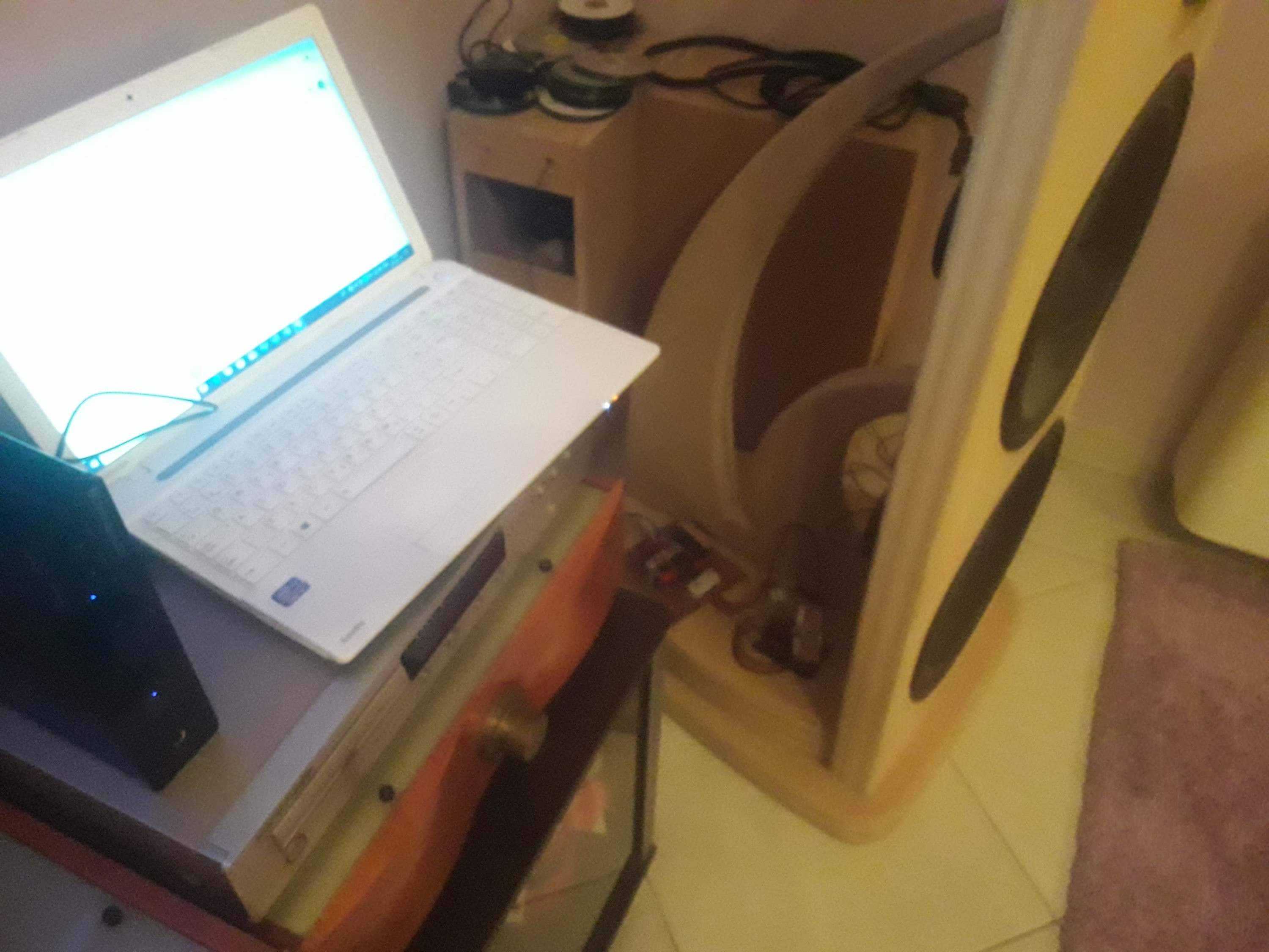

nadam se da se vidi zavrsna obrada zvucnjaka ,medijapan je sve odragen na cnc masini nadam se do proleca da cu da zavrsim i farbanje

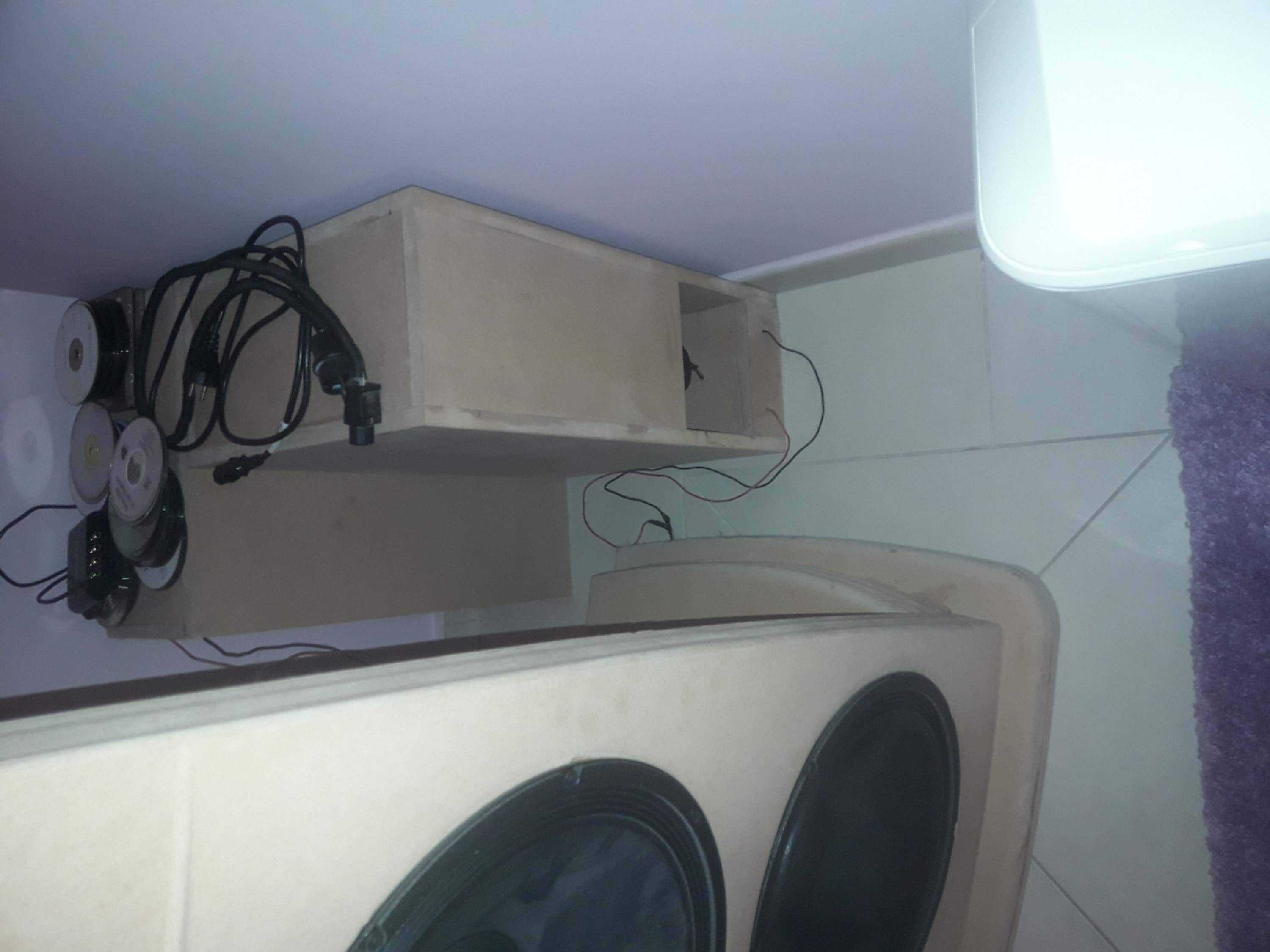

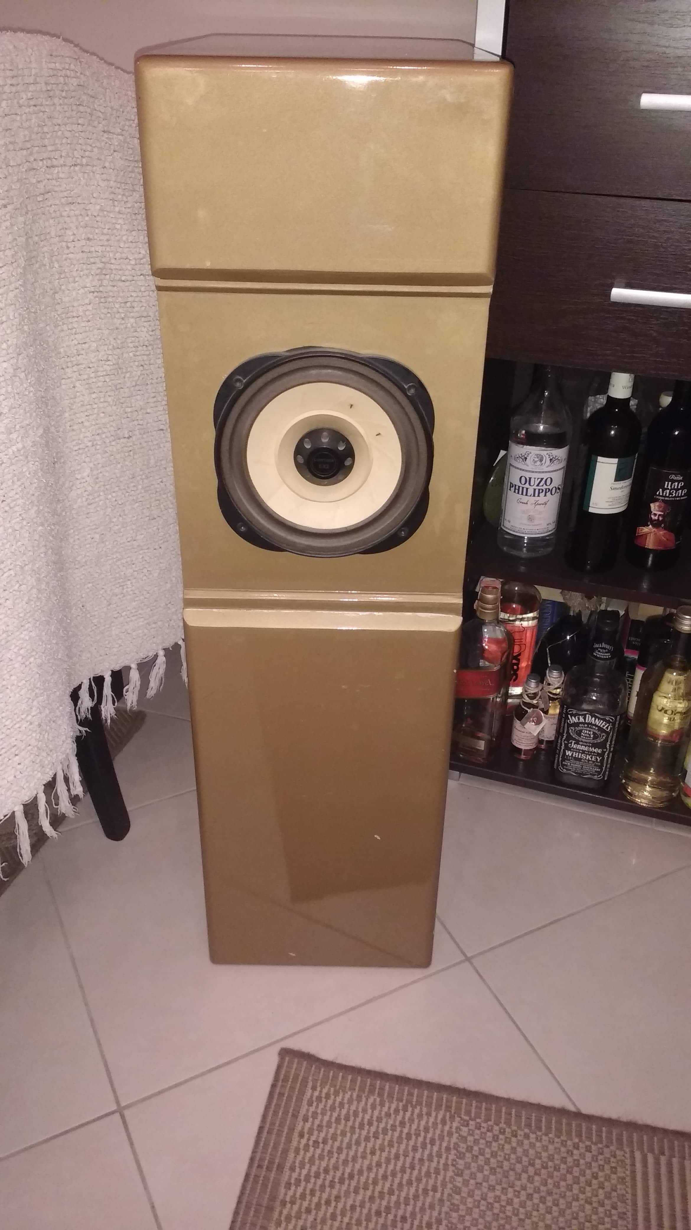

i onda sam posle par meseci ukljucio sistem da slusam muziku u medjuvremenu sam napravio volvotreter horne sa tang bandom koje pokrece behringer inuke 1000,2A3 jos sluzi kao pretpojacalo za F4 i cambridge dac +.

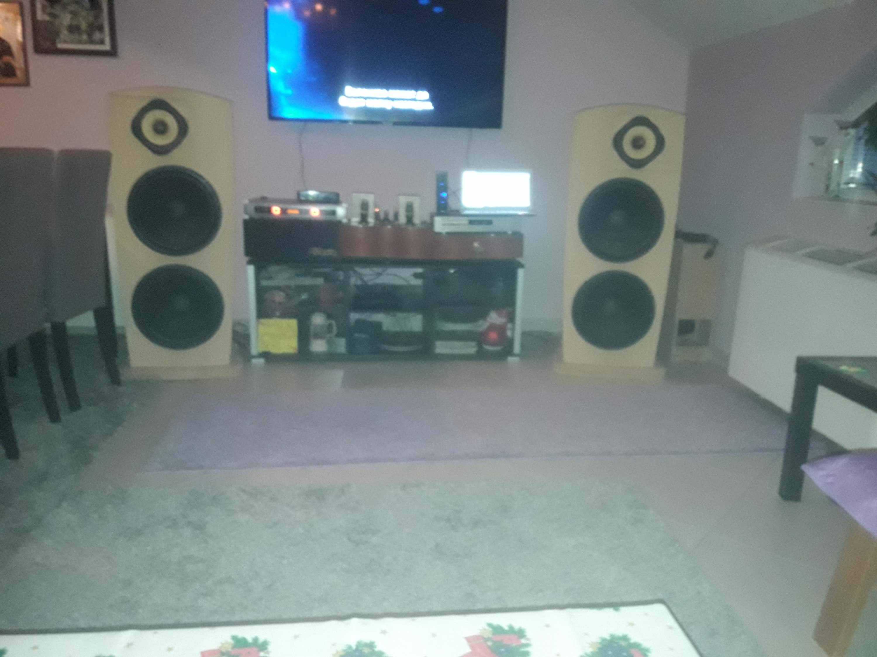

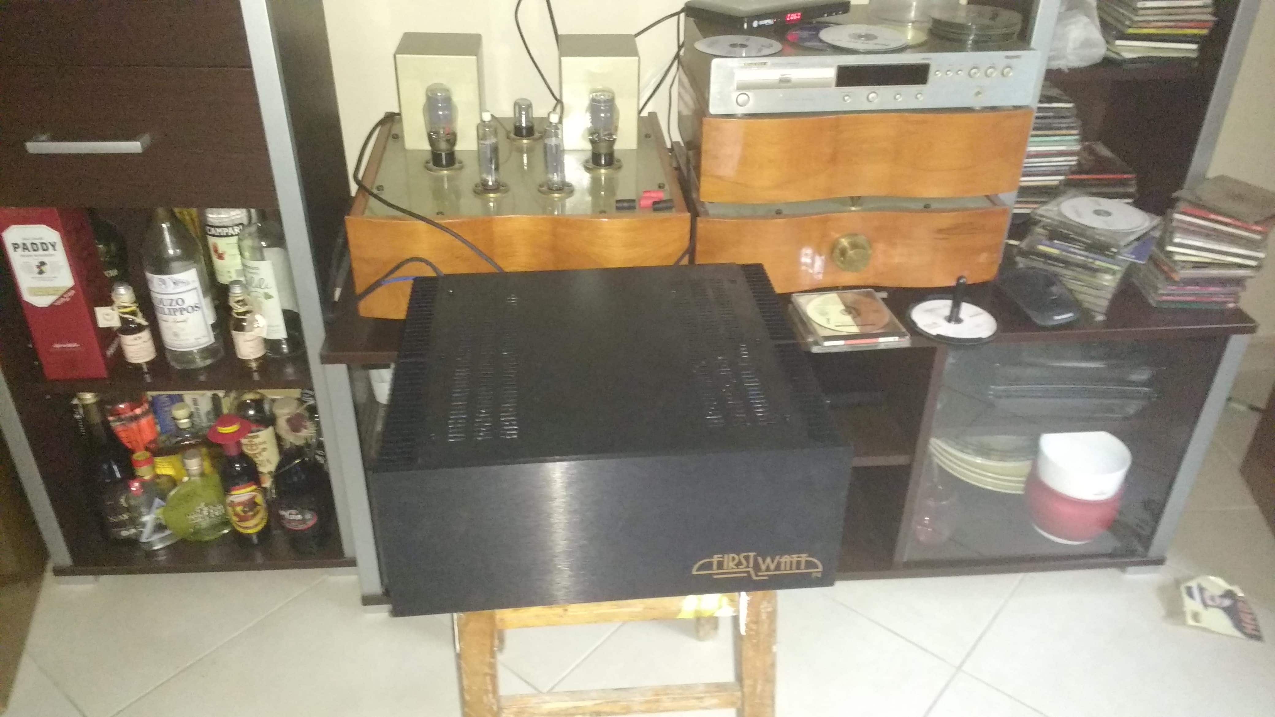

dobro vec predugo me nije bilo sto ne zanci da nisam radio na mom faceliftingy da ne duzim nedelja popodne ,zena otisla kod njene majke pa sam posle ne znam kolko vremena ukljucio sistem da bi ugodjaj bio potpun upalio cigaru

kod mene je to bilo slicno prvi pogled na postavljene zvucnike i WAF kaze veliki su posle par minuta e bas su veliki juce je bilo probno slusanje iako moze da se vidi da nisu pozicionirani kako treba zvucnici izanjih ima brdo stvari prvi utsci su da to lepo svira u prvih pola sata lowtheri su prednjacili medjutim kasnije se to dosta umirilo i ujednacilo veoma cist zvuk ,detalji danas cu da pobegnem s posla pa malo ranije da se upustim u slusanje

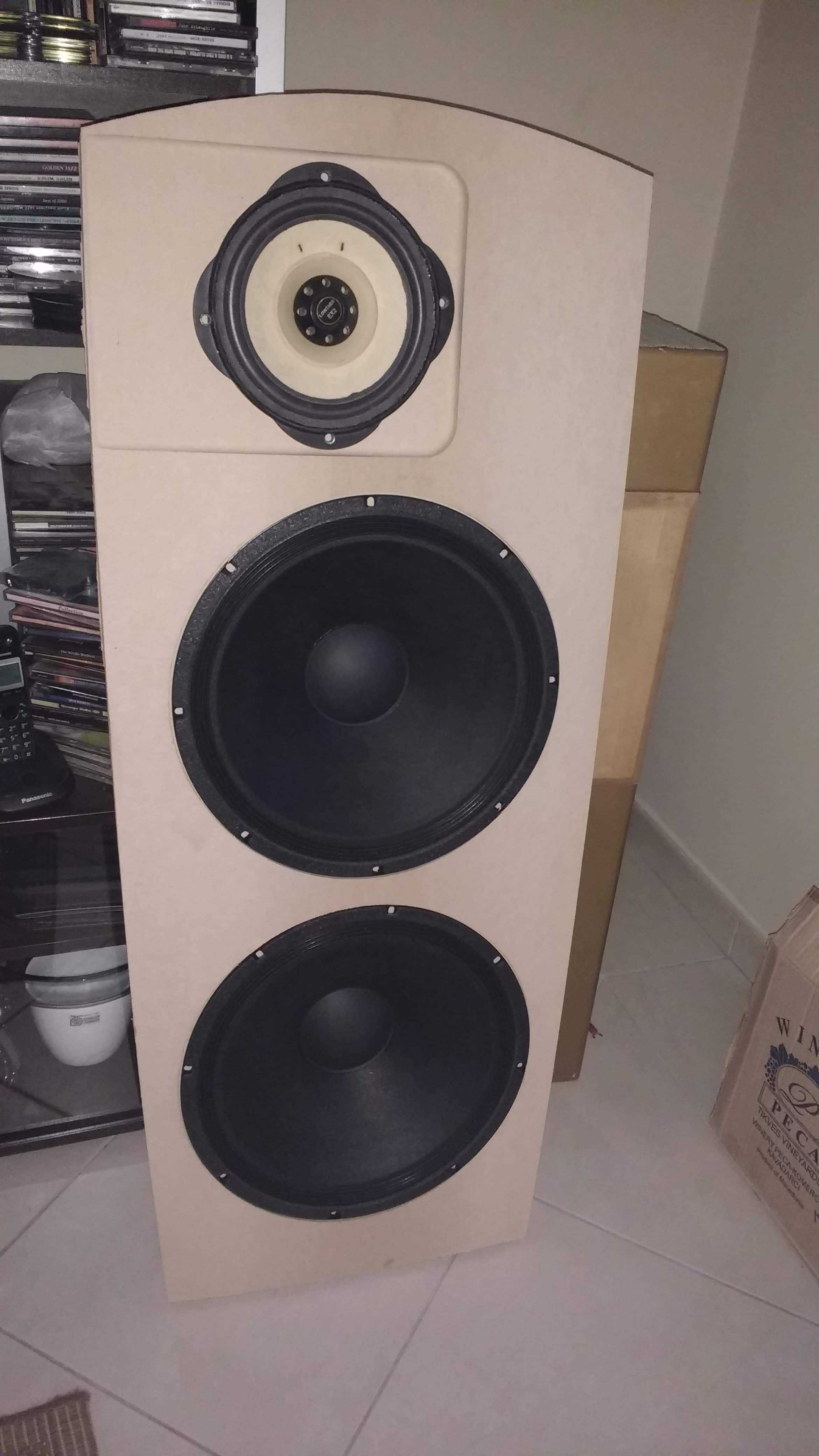

evo mene opet zadnji put sam pricao kako je zvucna slika sa F4 pojacalom bila nesto najbolje sto sam cuo u zadnje vreme MEDJUTIM mali peh izgoreo je jedan izlazni tranzistor na f4 pa su nastale svastarije u svakom slucaju sad stavljam soft start i dc protekciju za zvucnike i polako dovodim u red celu pricu ono sto je zakaceno na slici je novi zvucnik koji sam najavio da pravim klon jamo r909 sa 2 eminence alpha 15 i lowther EX2 gore(ideja je kad se sve zavrsi da se lowthjer zameni sa PM6A a alphe sa drugim basovima ukoliko open baffle bude tako dobar kao sto sam cuo da jeste do sada sam cuo samo OB sa vintage philipsovim FR drajverima i to je zvucalo stvarno lepo kao sto moze da se vidi na slici to je mdf debljine 75mm pa obradjen da je debljina oko 55mm daleko je od zavrsenog medjutim morao sam da donesem kuci da bih pripremio zenu na nove zvucnike da se ne onesvesti kad budu dosli u kompletu

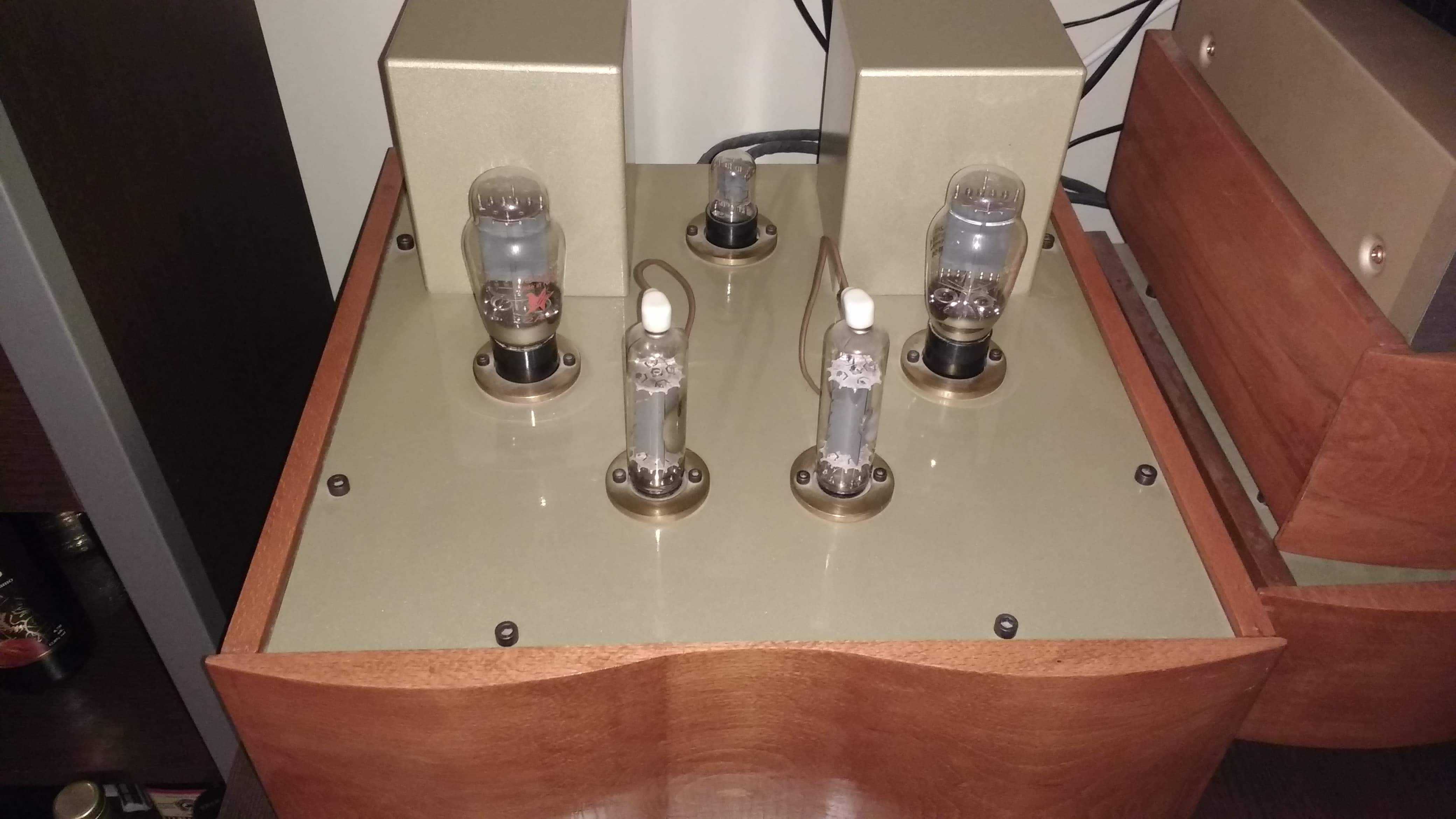

evo mene opet kao sto moze da se vidi na slici juce je bila proba F4 buffer pojacala gde sam koristio 2A3 kao predpojacalo F4 je uradjen u kutiji od hifi 2000,trafo iz trafca,plocice(zahvaljujem Zenu),konektori audionote kompletno sta da kazem ne bi verovao da iz lowthera moze da izadje toliko basa i to sto mi je uvek falilo sad je tu ahhhhhhh a ja vec narucio 4 kom alphi,doneo medijapan za ploce,odradio prigusnice nema nazad danas popodne pocinjem sa lepljenjem medijapana pa cu i to postirati

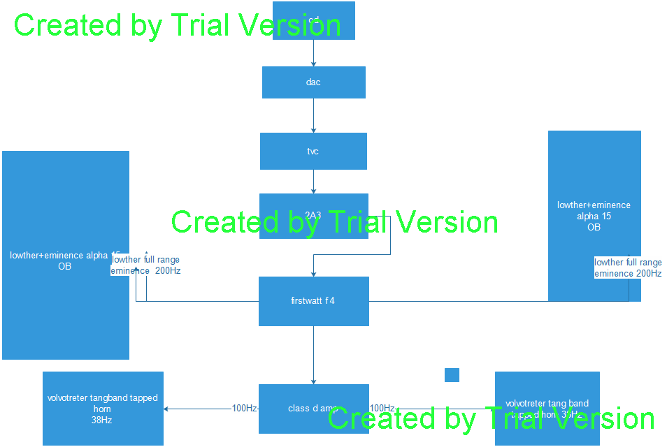

znaci eminence alpha su vec krenuli i ne moze da se odradi zamena za drugi par zvucnjaka kao sto sam naglasio u predstavljanju jas sam malo tehnicki bos u pogledu dizajniranja i racunanja zato i trazim pomoc u svakom slucaju na sledecem grafikonu je predstavljeno sta hocu da uradim a da mi vi pomognete da to i uradim e sad dal je moguce (bese i jedan narodnjak dal je moguce )
hvala puno na informacijama ideja da se pozabavljam sa alpha 15 je bas zbog cene za eksperiment ili posto mi jos nisu isporuceni da narucim nesto drugo? moguci kandidati eminence deltalite 2515 faital pr15 400 celestion truvox 1525 ako je to pravac kojim bih isao dalje definitivno bih isao sa boljim basovima ,e sad nisam bas sve rekao u pripremi su 2 male horne sa tang band drajverima koji bi bili u pozadini kao pripomoc za eminence alpha ima brdo informacija po forumima raznim projektima pa mogu bez mnogo lutanja da dogem do nekog rezultata ideja jeste uzeta od treolsovog obl11 i wharfedale sfb kod troelsa je jedna 15ica a kod fsb su 2 fullrange drajvera parametri za ex2 DC Resistance of Voice Coil Re 7.4 ohms Free Air Resonance Fo 45 Hz Emission Piston Area Sd 0.021M² Equivalent Volume Suspension Vas 62.775 Ltrs Suspension Compliance Cms 1002 u M/N Mass of Cone Mmd 11.0 g Mass of Moving Parts Mms 12.75 g Force Factor Bl 8.611 T-M Mechanical Q Factor Qms 3.608 Electrical Q Factor Qes 0.351 Total Q Factor Qts 0.320 Voice Coil Inductance @ 1 kHz Le 60.226 uH Reference Efficiency No 1.525% Sound Pressure Level SPL 93.852 Db

I did some quick numbers (less than 5 minutes invested) and found that a Lowther DX2 with a pair of Alpha 15A woofers per side would work in a reasonably sized (24" x 48") baffle with a passive crossover. You would get a system with 95.5 dB/w/m efficiency down to 50 Hz where it would roll off at 18 dB/octave. If done right this could be a real interesting passive OB system.A U frame or H frame could be used to extend the bass lower but you would need to pad down the Lowther so the final system would loss a few dB in efficiency. I would stick with the simple OB geometry.Hope that helps, ovo gore je od MJK-a pitanje je dal cutrebati 2 para alphi ideja je da proba bude sajednim da uopste dobijem vise informacija u kom smeru da idem Hmmm pocetno pitanje dal ko OB je kriticna velicina bafla tojest moja ideja je da baflke bude 100cm x 100 cm stime da 50 u sirini bude osnovna ploca a na njoj 2 krila od po 25 x 100 dal je dovoljno tih 100x100cm
da ne bude zabune isto ime u predstavljanju sistema al sam resio da nesto menjam pa se nadam pomoci prva ideja je facelifting zvucnjaka lowther EX2 u fidelio kabineto -zvuci dobro malko pretanko sa previse detalja zamena koja sam osmislio u donjem opsegu volvotretr 38Hz horne sa tang band drajverima OB sa eminence alpha 15a i lowther ex2 eminece pasiv a lowtheri slobodno da sviraju baffle kao obl11 troelsa gravesena a skretnica za eminence od MJK na 200Hz dal je neko imao slicna iskustva sa pomenutim delovima

2A3 Sovtek 6SL7 ruska sa oznakom 6H9C ispravljacice su PY500 Ei Nis kondenzatori ASC i black gate izlazni Mundorf izlazni trafoi su TRIBUTE iz Nizozemske
