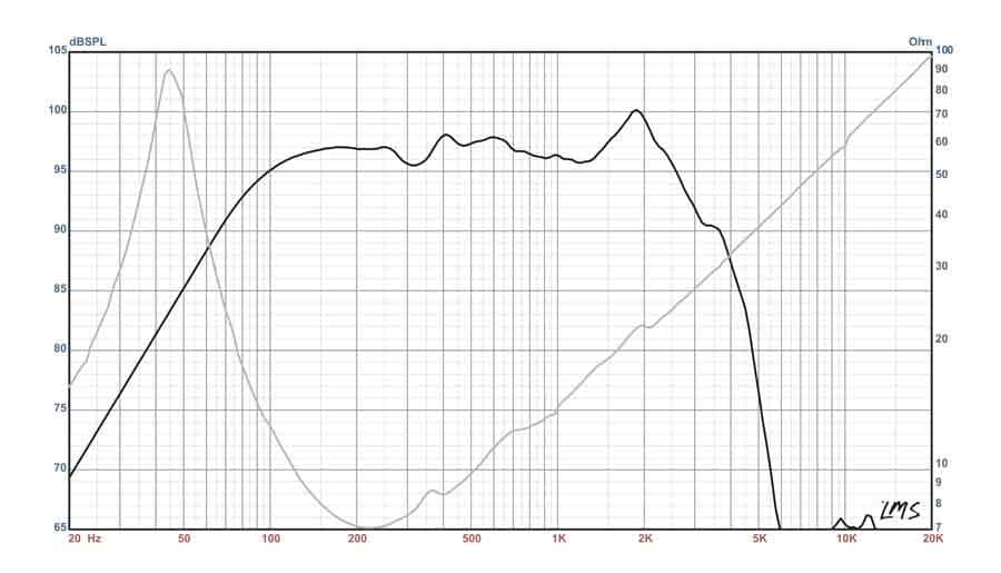

Jasno je meni da za novac koji sam spreman da dam mogu da dobijem određeni FiFi zvuk. Mislim da sa ovim budžetom mnogo više dobijam sa PRO drajverima nego sa HiFi. Trenutno sam u sobi od 20kvm, ali neću valjda ceo život provesti ovde... Ja bih da napravim kutije koje ću da tegljasam sa sobom kad se budem selio. Znači poenta priče i jeste da napravim kutije koje se meni sviđaju. Meni se dopada zvuk horne, to sam već napisao (e jesam pokvarena ploča ) i dakle sada "samo" želim da pronađem odgovarajući drajver koji će moći tu hornu da isprati kako treba. Video sam na slikama i onog Haflera... Možda budem koristio i to pojačalo. Ono što mi bude davalo najbolji zvuk će ostati kod mene. Imam par komšija koji imaju Pass-ove F-ove pa ću da probam i sa tim (ako me puste u kuću ). Znači sada pravim nešto što mislim da će moći da mi pruži zvuk kakav želim. Dakle idemo dalje... Kako vam se čini ova Eminence Kappa pro... 12 inča. mms 59 gr, FS 37 Hz, Xmax 4.8 mm, prečnik kalema 76.2 mm ???Evo odziva...
