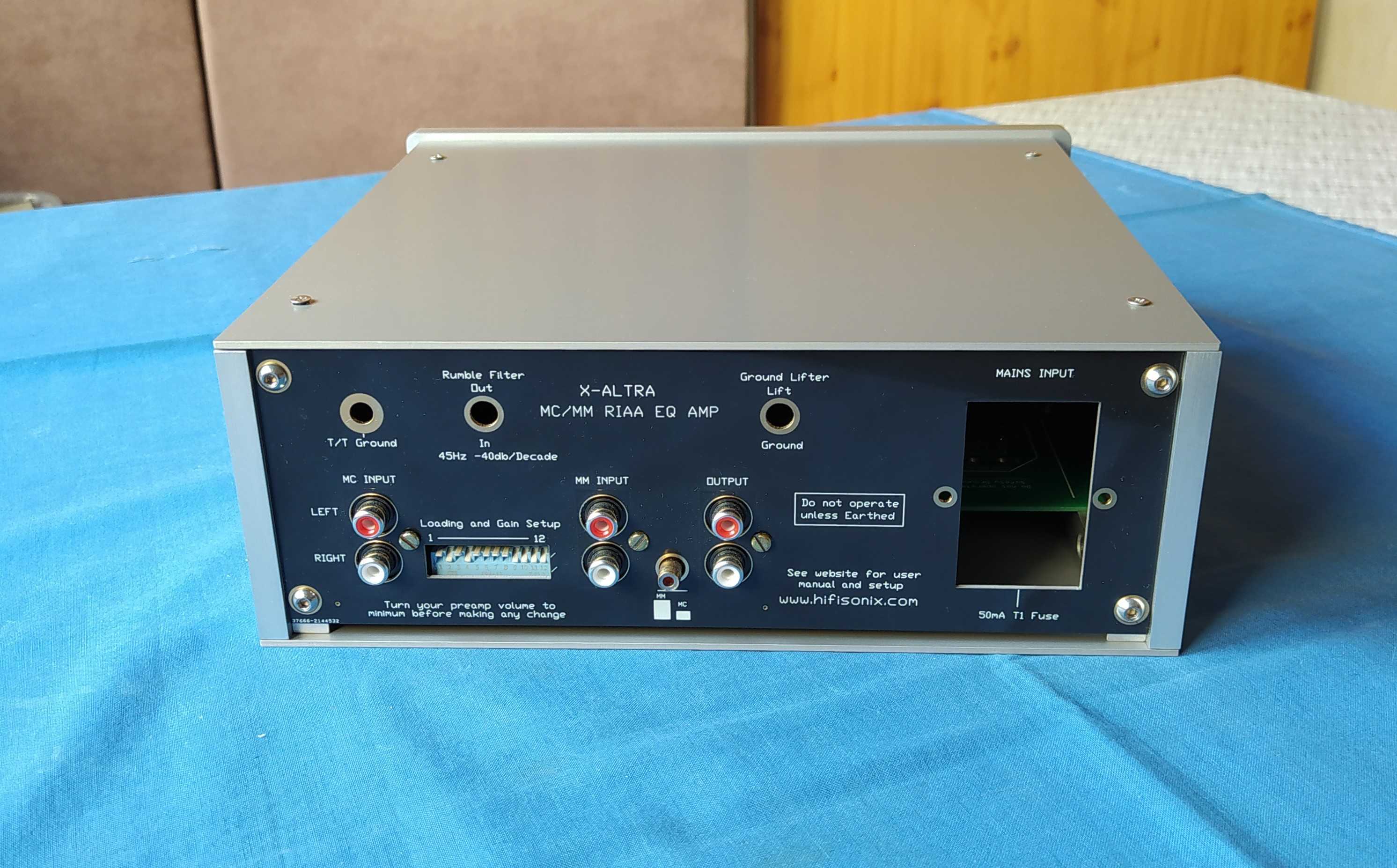

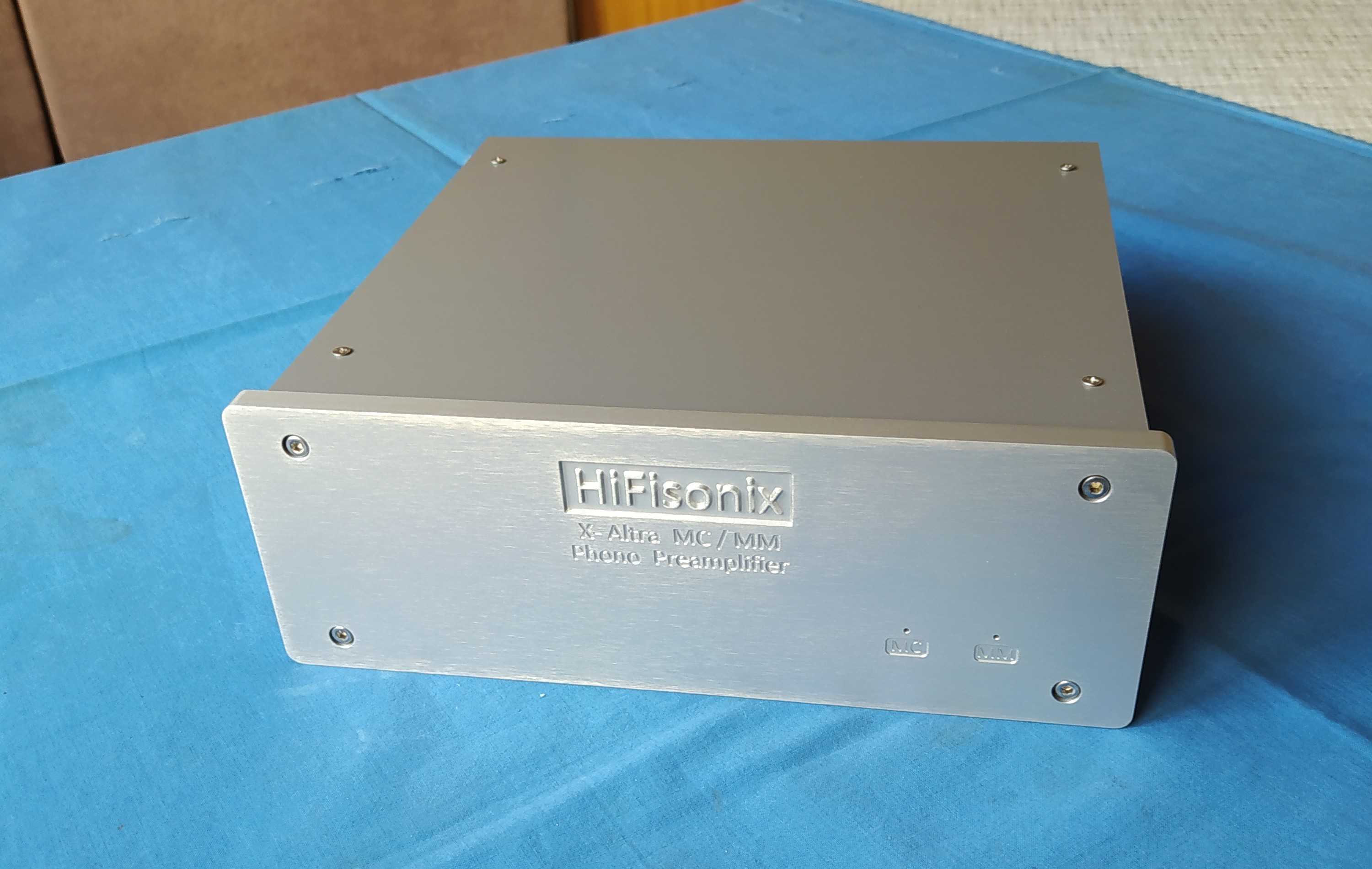

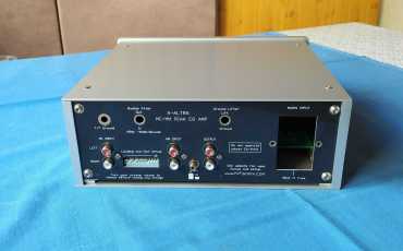

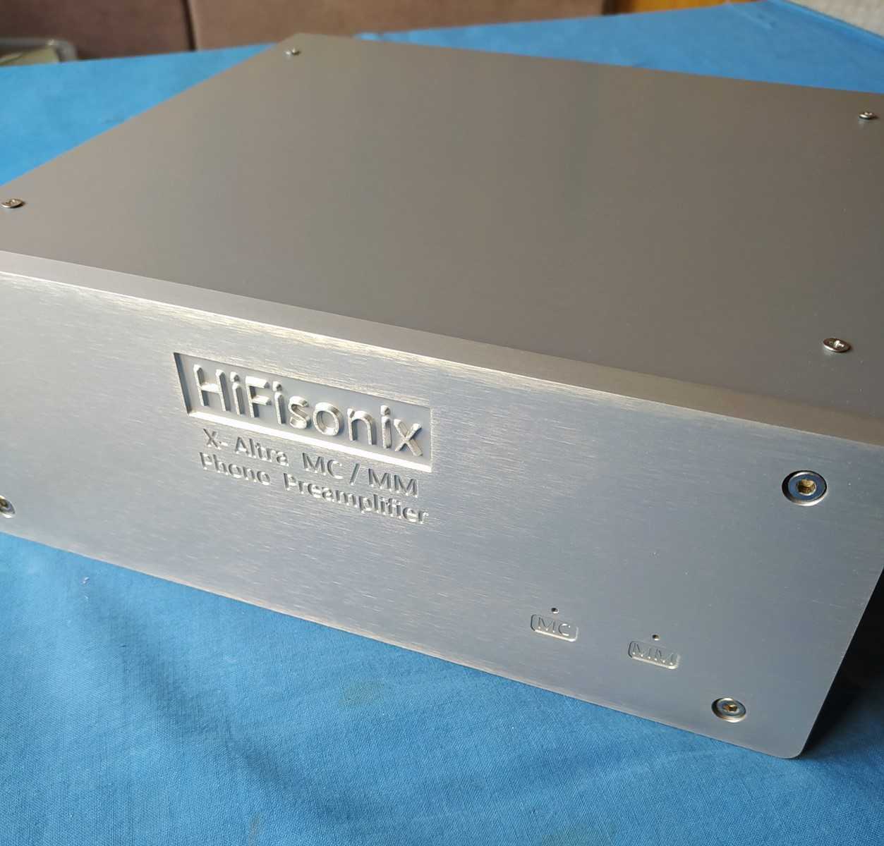

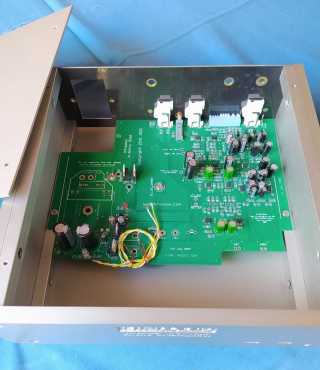

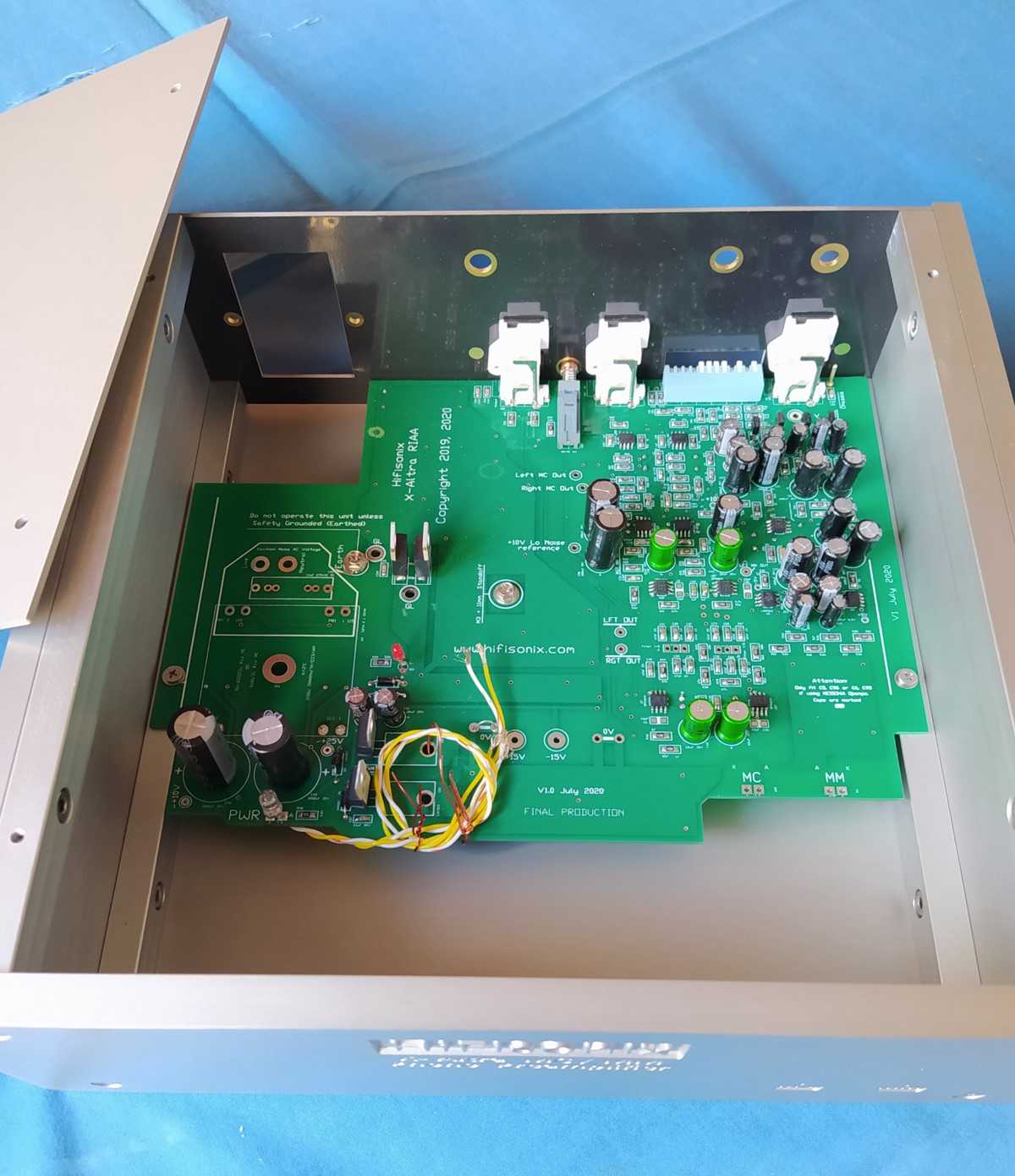

Za majstor Duleta Mehaničara uradio kućište u koje će se ugraditi   X-Altra MC/MM RIAA Phono EQ Preamp, predstavljen 2021. godine na  audioXpressu.   Više o dizajnu  preampa može se pročitati na adresi -

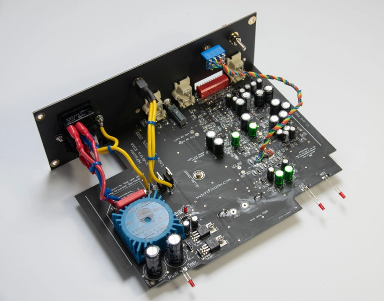

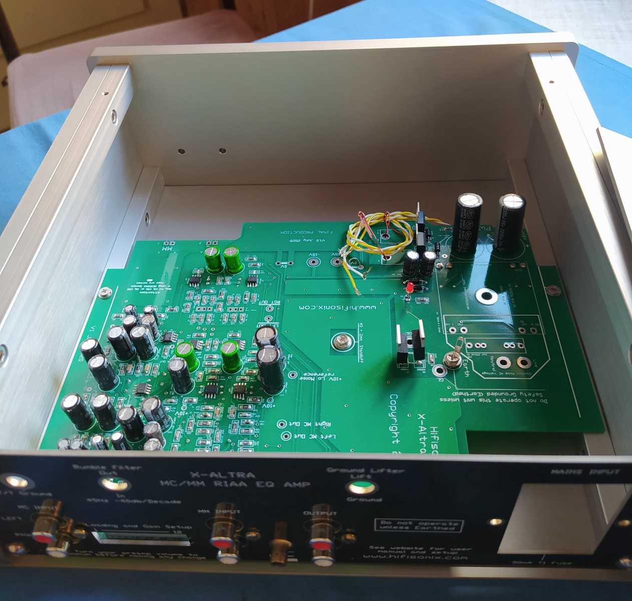

Neobičnost, bolje reći naročitost, izrade ove kutije je u činjenici da su el. ploča preampa i zadnja ploča povezane konektorima i da sama zadnja ploča preampa predstavlja i zadnju ploču kućišta. To je zahtevalo nestandardnu izradu kućišta, ali se ispostavilo da je konstrukcijski veoma dobro. Postavka el. ploče i  zadnje ploče u kućištu su vidljive na fotografijama. Ovakva konstrukcija omogućuje otvaranje sa gornje i donje strane uređaja i eventualne korekcije i dopune komponenti ili eventualno servisiranje.
Dimenzije prednje ploče 10 x 95 x 260mm, dubina kutije 240mm.
