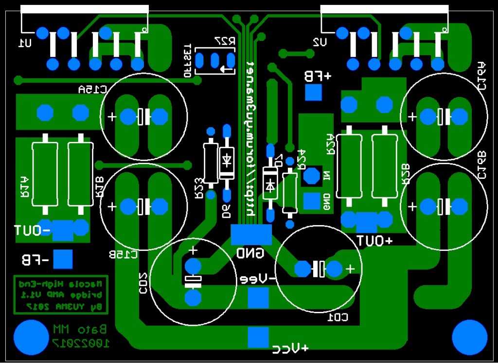

Čuveni BATO MM, pojačalo napravljeno u veoma velikom broju komada ( preko 500 komada ) i varijacija. Zamisao sklopa pripada kolegi Dragoljubu Aleksijeviću poznatijem pod nikom Macola (forum YU3MA), a razvoj i veliki doprinos popularnosti, praktičnom izvođenju i realizaciji grupnih nabavki delova i el pločica zahvalni smo kolegama:  HMAP, Dragan 100, Braca, MikiKG i svima koji su svoja iskustva podelili na spomenutom forumu.

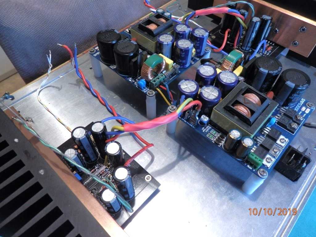

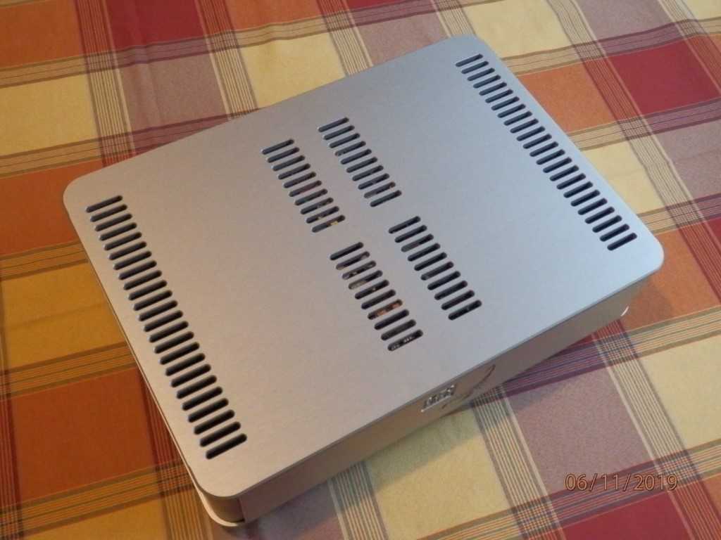

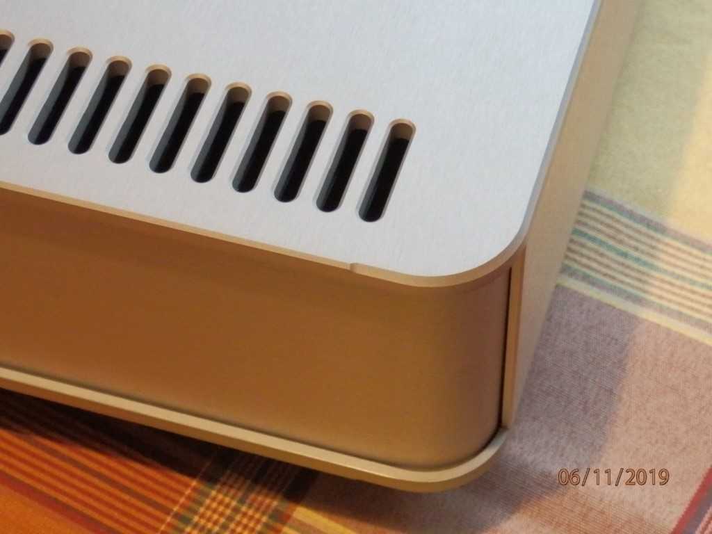

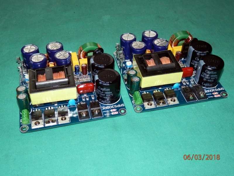

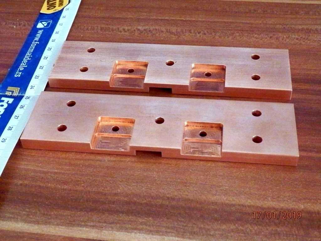

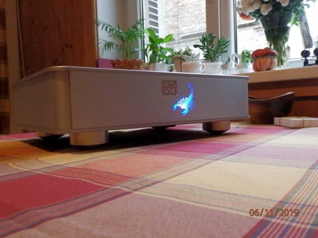

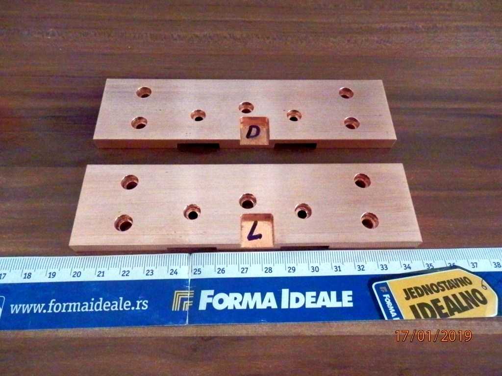

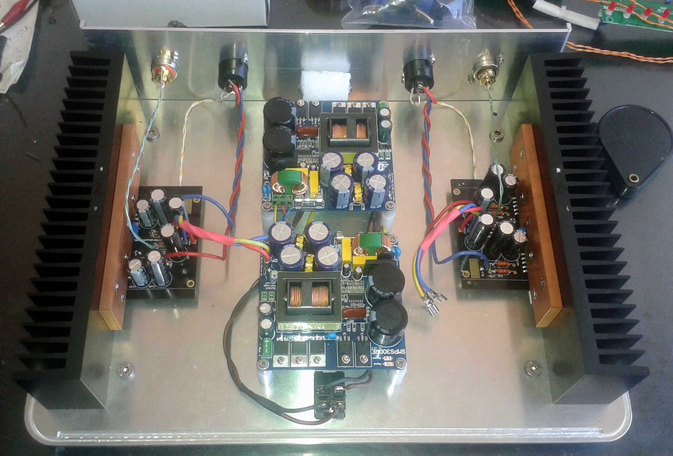

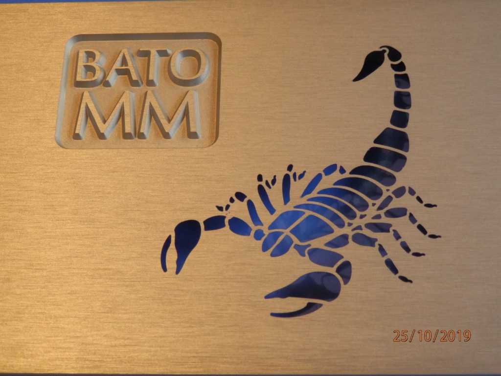

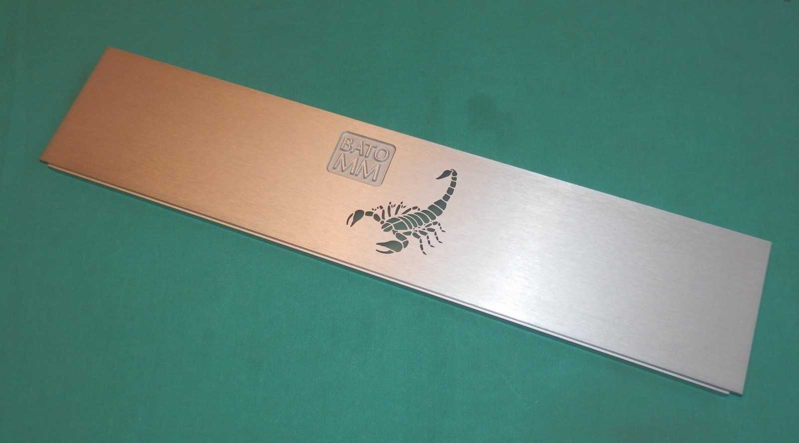

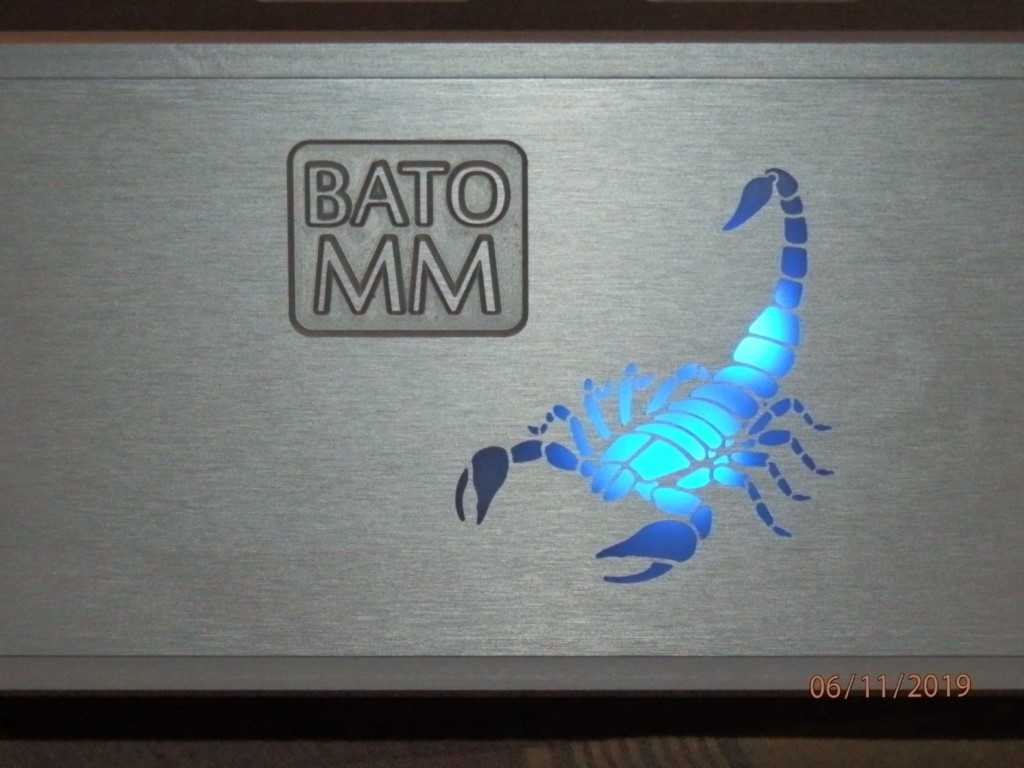

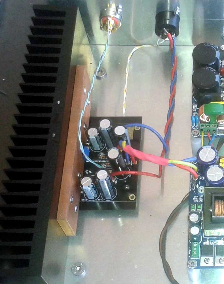

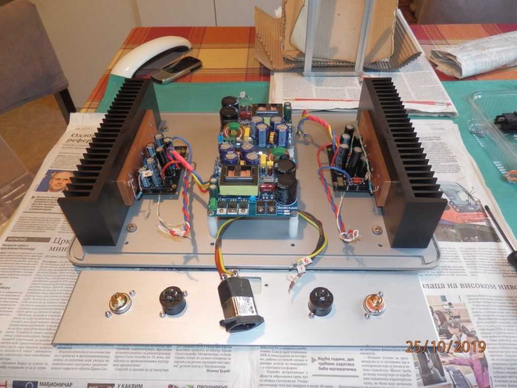

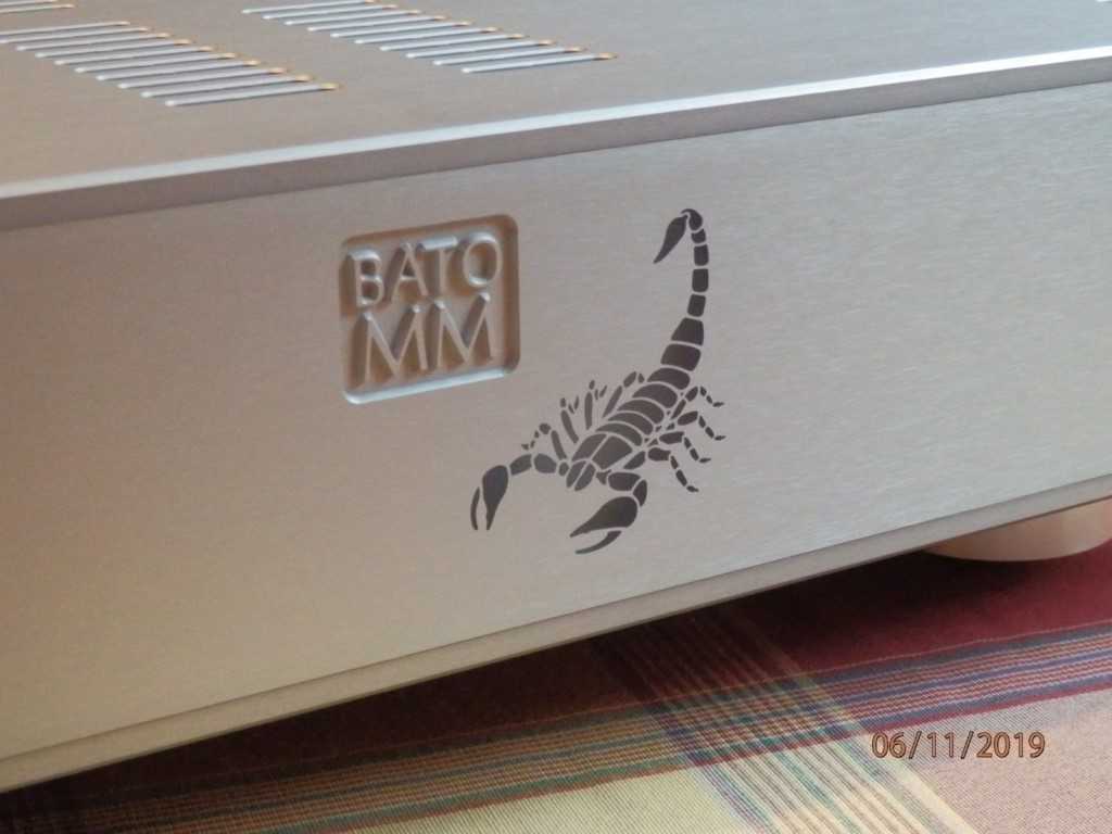

Moj primerak je urađen sa vrlo kvalitetnim smps napajanjima connexelectronic SMPS300RE. Svaki kanal ima svoje napajanje. IEC mrežna utičnica je sa filterom. Kola LM 3886 su na hladnjake pritegnuta bakarnim šinama koje sam uradio i napasovao da idealno naležu na LM i hladnjak, i savršeno odvode toplotu sa prednje i zadnje strane kola. Kućište čine gornja i donja ploča debljine 6mm, koje u "sendviču" drže:  10mm prednju i 3mm debele bočne i zadnju ploču. Na prednjoj ploči su precizno prosečeni otvori u koje je nalivena smola koja dozvoljava da plava LED osvetli lik Škorpiona. Ovo je jedan vid zahvalnosti  Macoli čiji je avatar plavi škorpion.
