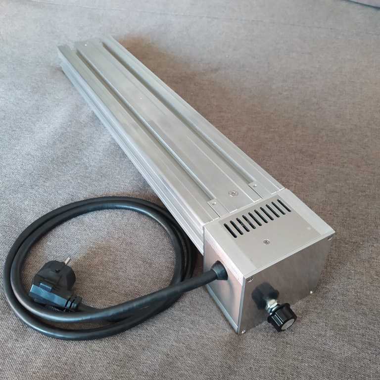

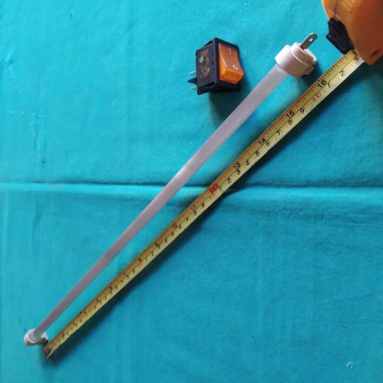

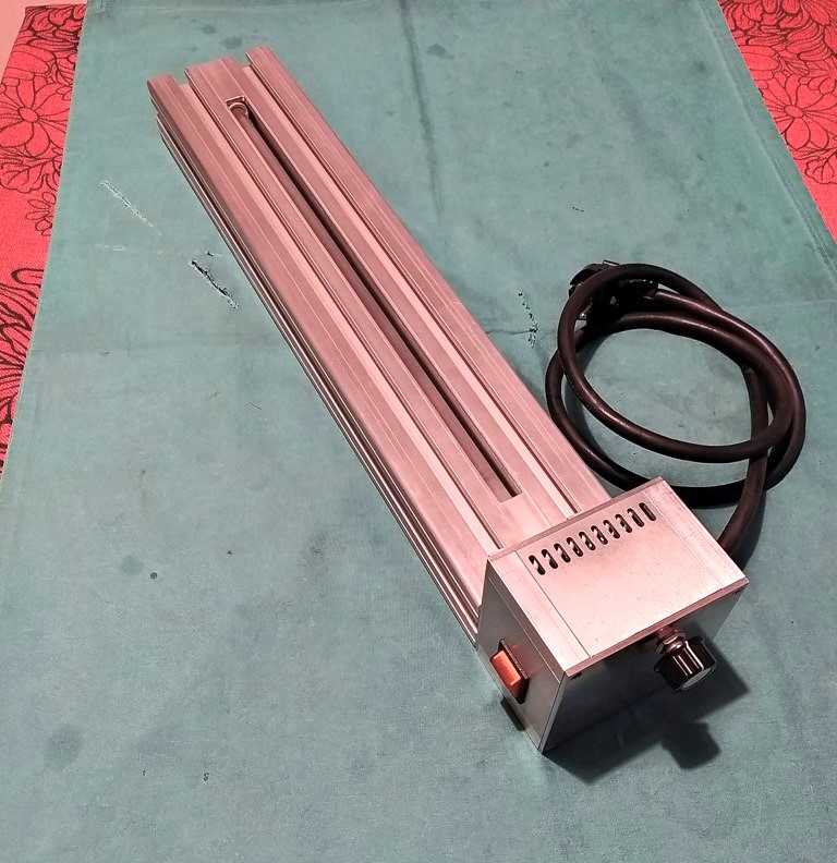

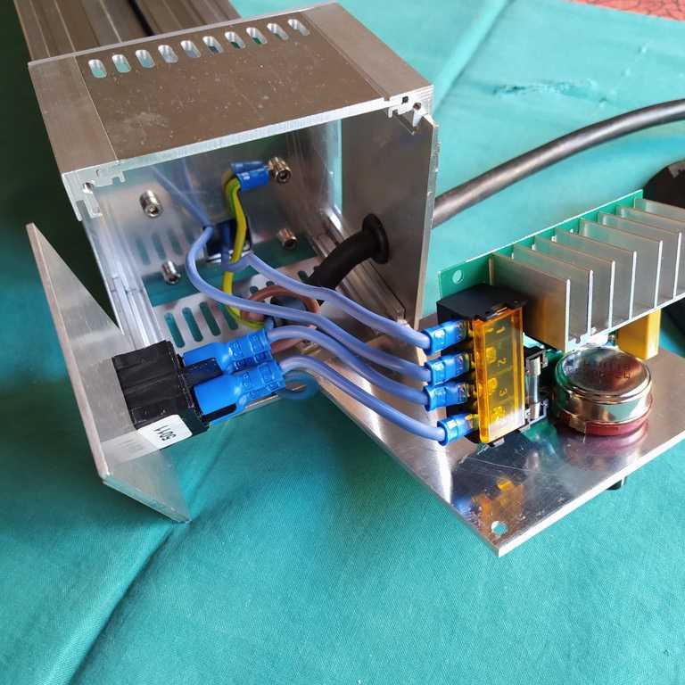

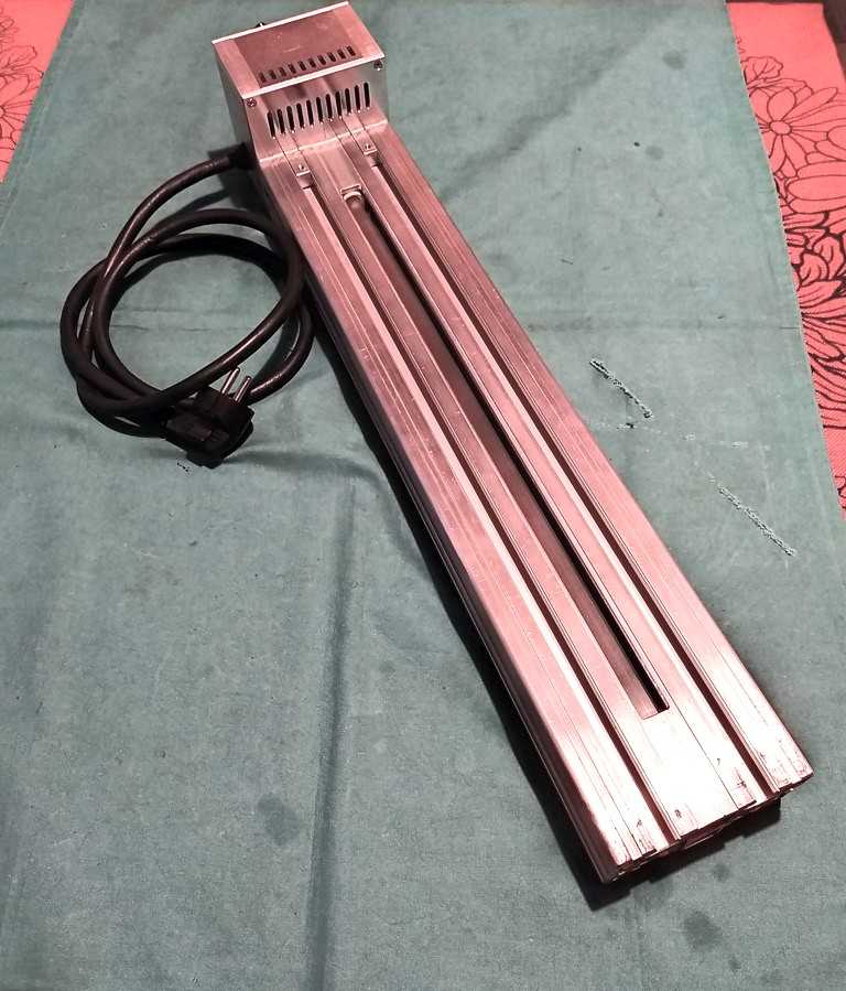

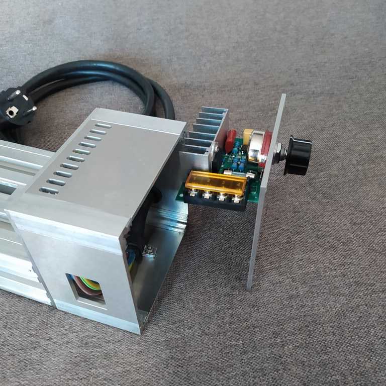

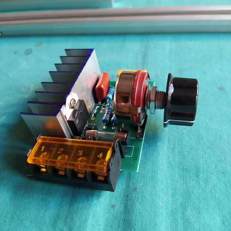

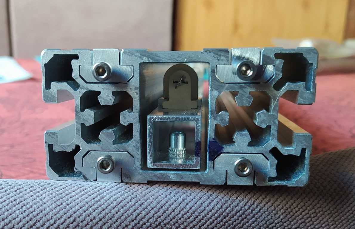

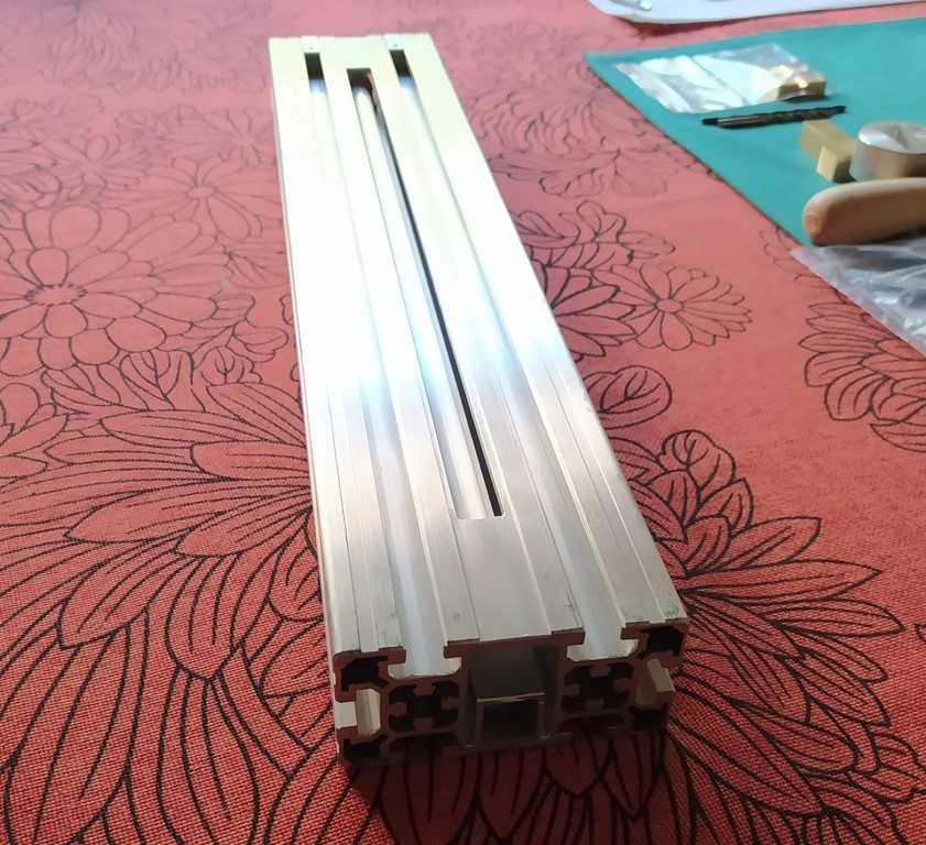

Zato odlučim da napravim jednostava ali vrlo praktičan alat za grejanje i savijanje klirita. U restlovima materijala sam već imao komad BOSCH Alu profila 50x100x600mm, na kome sam prosekao kanal koji otkriva ugrađeni grejač. Kupio kvarcni grejač 500W, jedan regulator do 2000W, malo se zabavljao oko izrade delova za kutijicu regulatora i na kraju sve sklopio. Trebalo bi uraditi još graničnik za precizno određivanje mere linije zagrevanja. Može da sačeka.
Rad je vrlo komforan. Potenciometrom se lako odredi nivo zagrevanja grejača. Zona u kojoj se prislonjeni klirit greje je dovoljno uska da se klirit savija u vrlo pravilnom i uskom polju. Vreme zagrevanja za debljinu klirita 6mm bude oko 20-25sec, ali se reguliše potenciometrom, i nije kritično.
