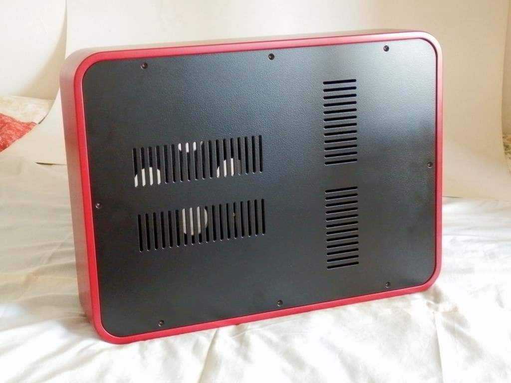

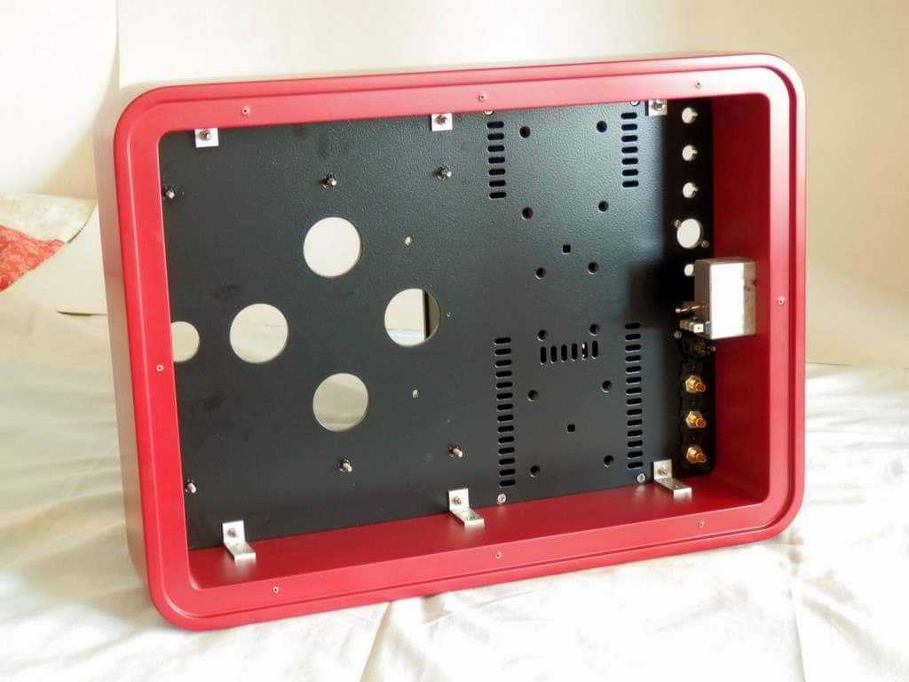

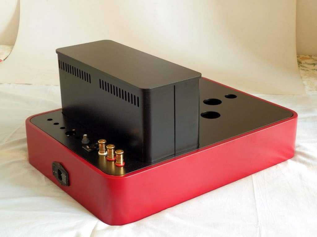

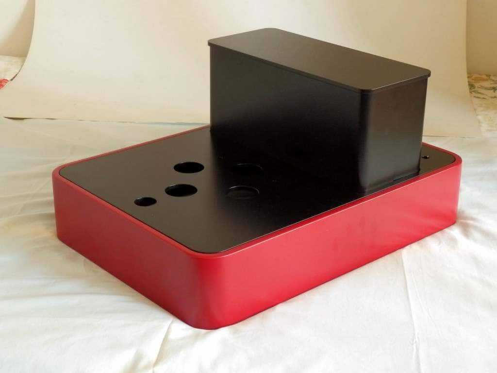

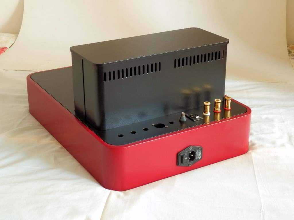

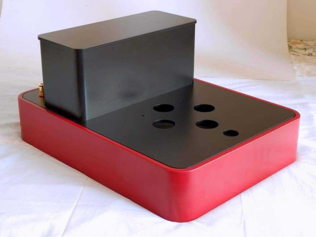

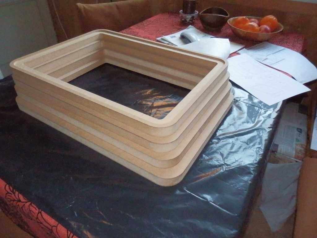

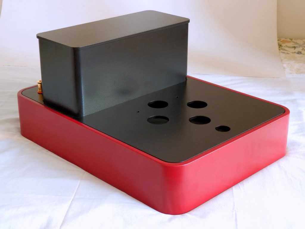

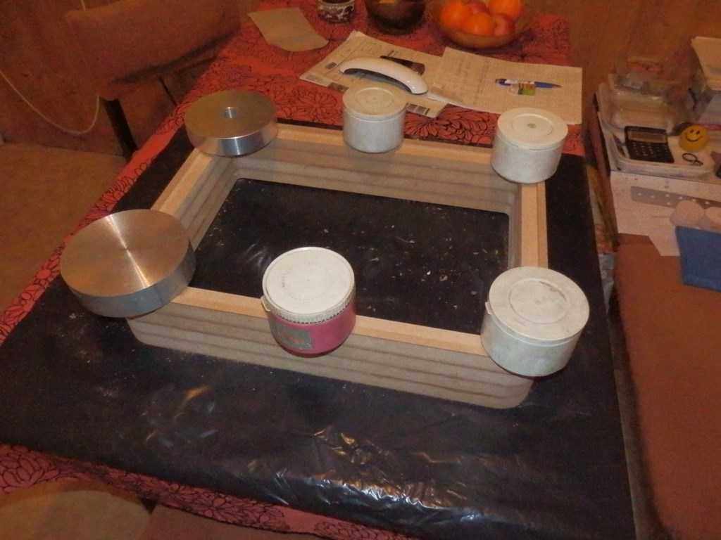

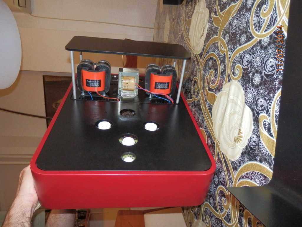

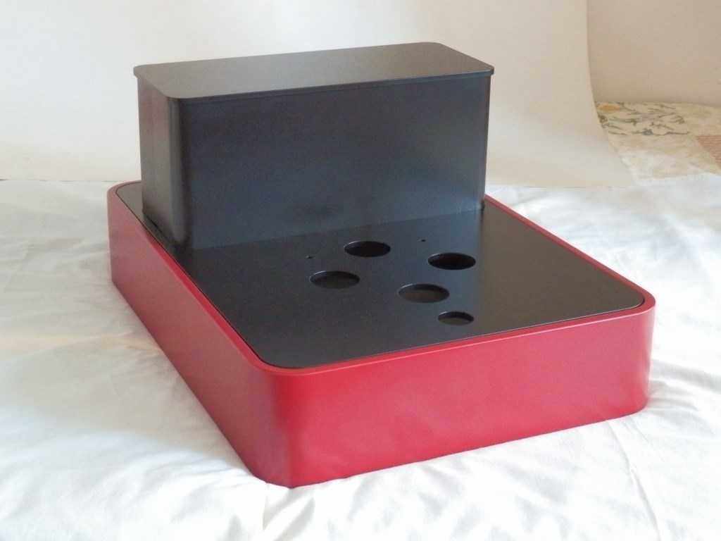

Kućište za tube amp 300B urađeno za gospodina Željka Karajovića. Dimenzije  kućišta  v100 x š380 x d520mm, dimenzije  oklopa izlaznih trafoa  v150 x š338 x d138mm.   Kućište urađeno od 4 MDF okvira, lepljeno poliuretanskim lepkom, obojeno u profi lakirernici poliuretanskom bojom.
Poklopac oklopa izl. trafoa i montažna ploča urađeni od Al debljine 5mm, plastificirani crno sitno strukturnom bojom.

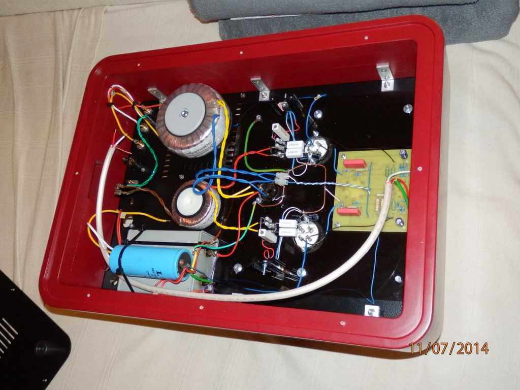

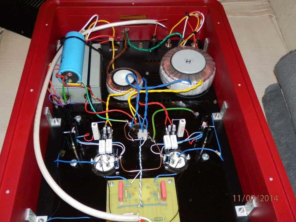

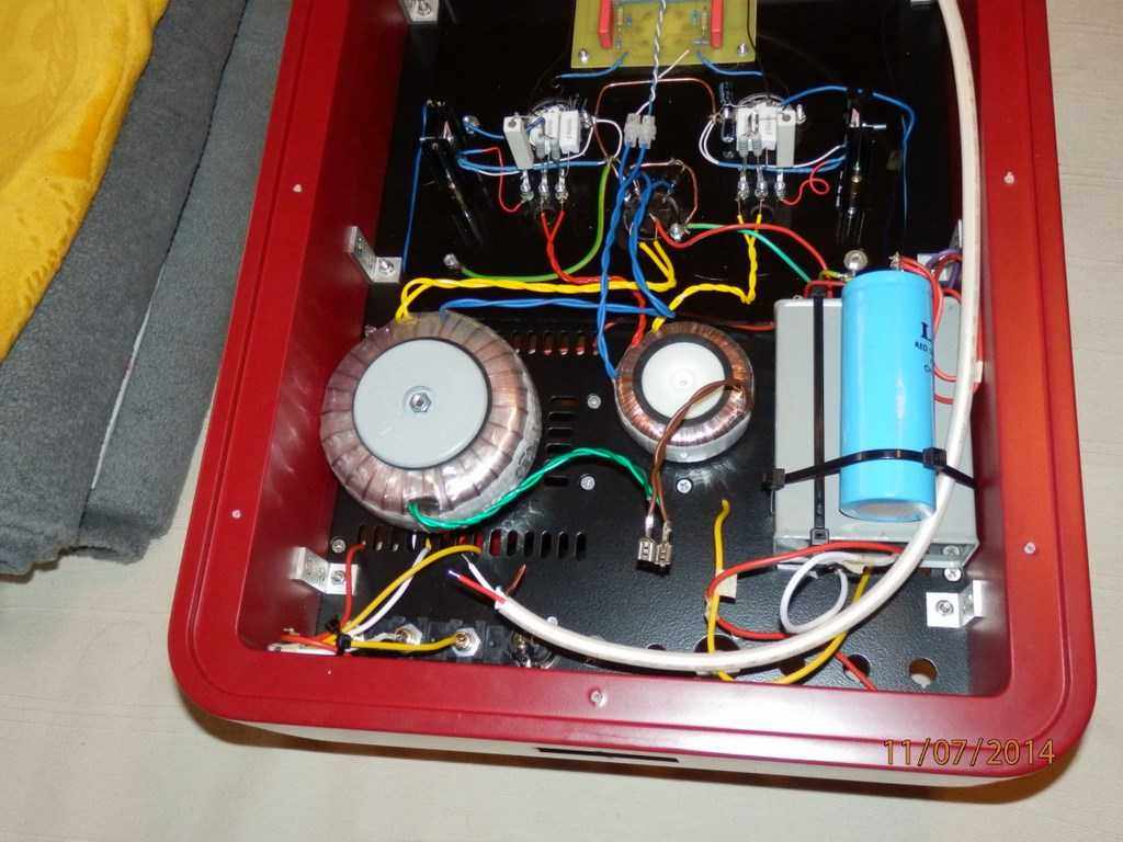

Donja ploča je Al deb.3mm u istoj završnoj boji.  Radovi na elektronici su delo vrsnog tube znalca Alexa Kitića.
