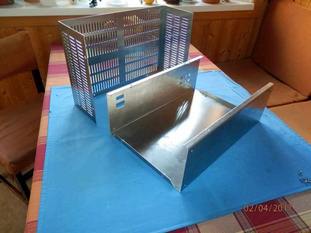

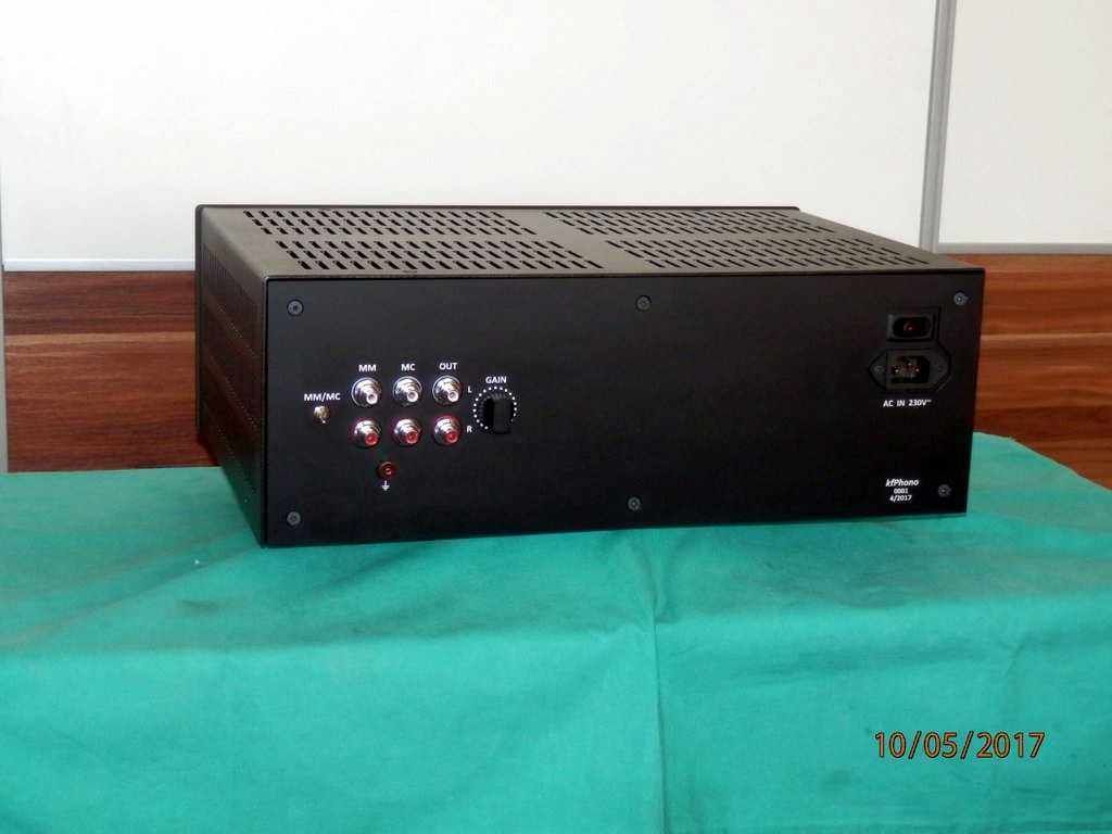

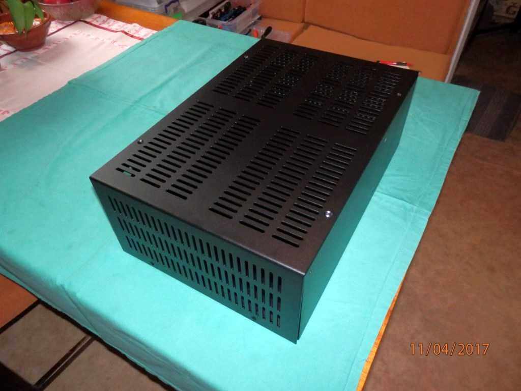

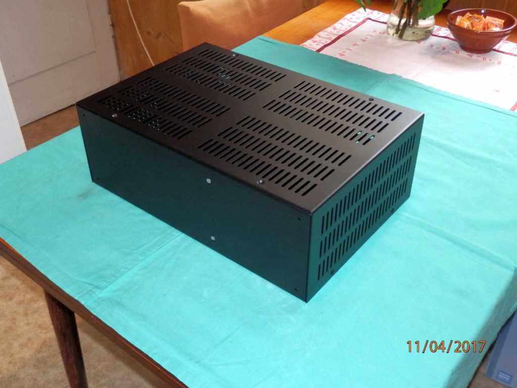

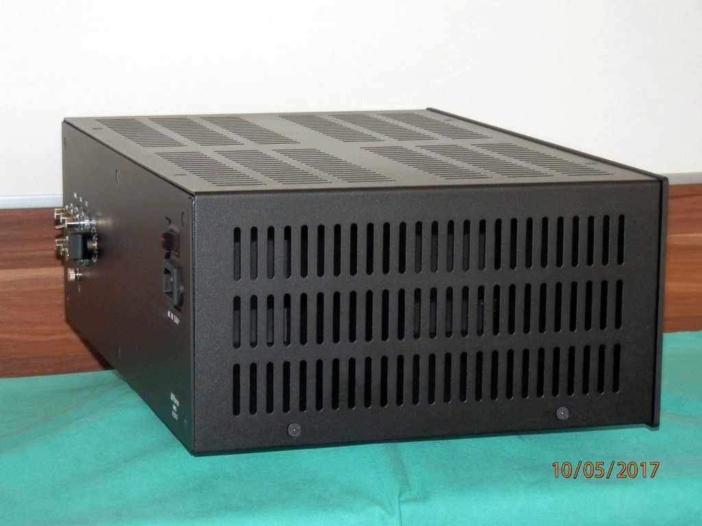

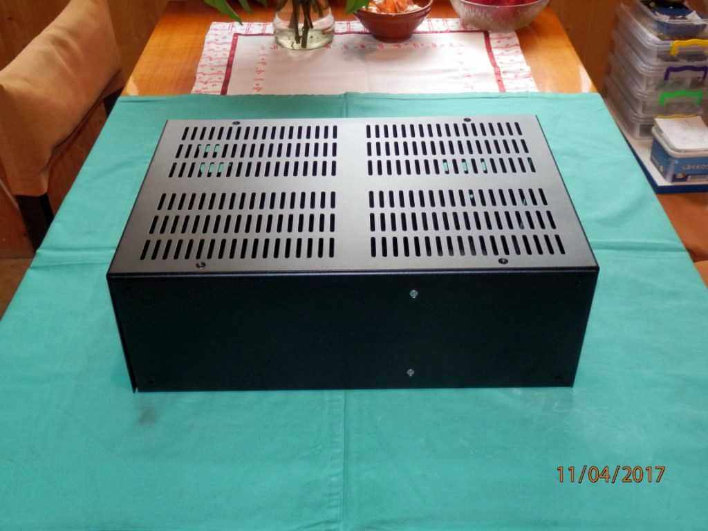

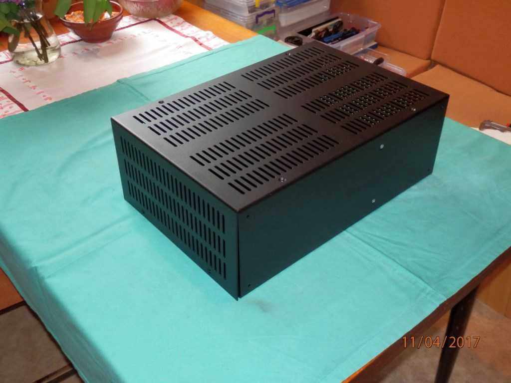

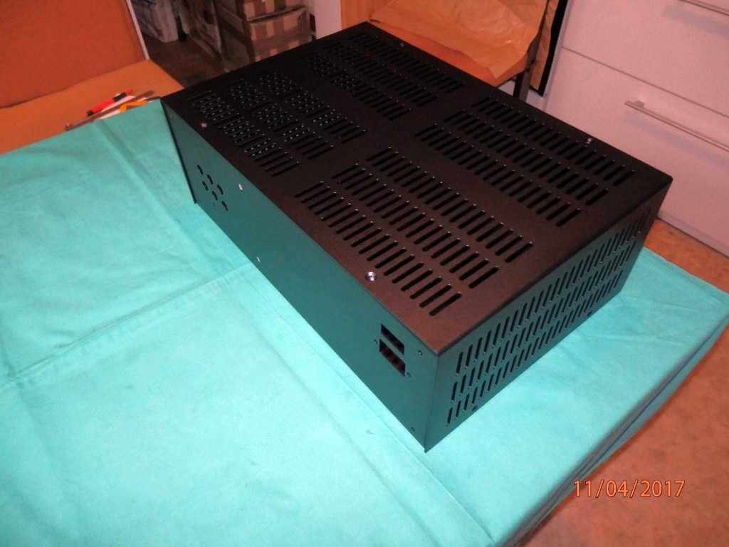

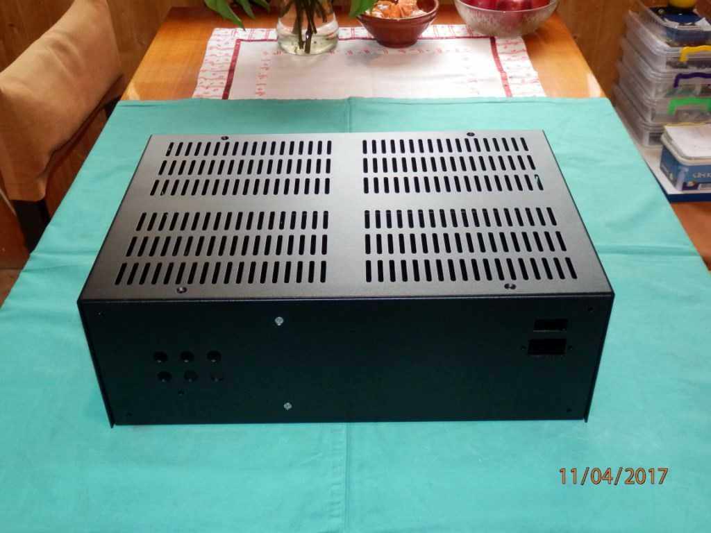

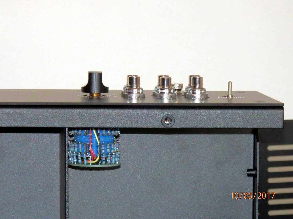

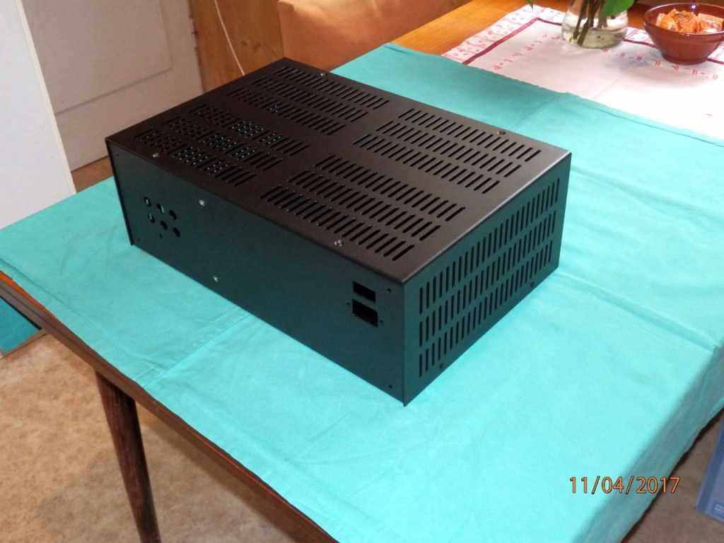

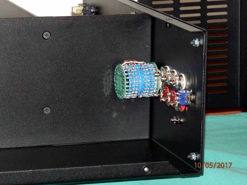

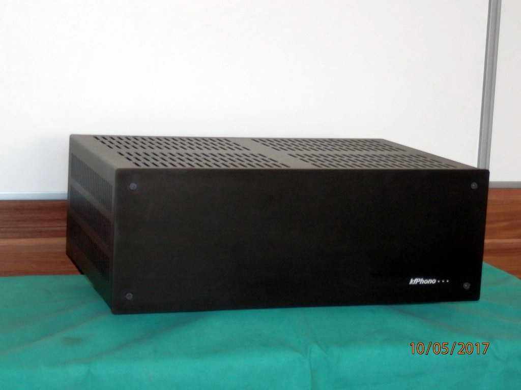

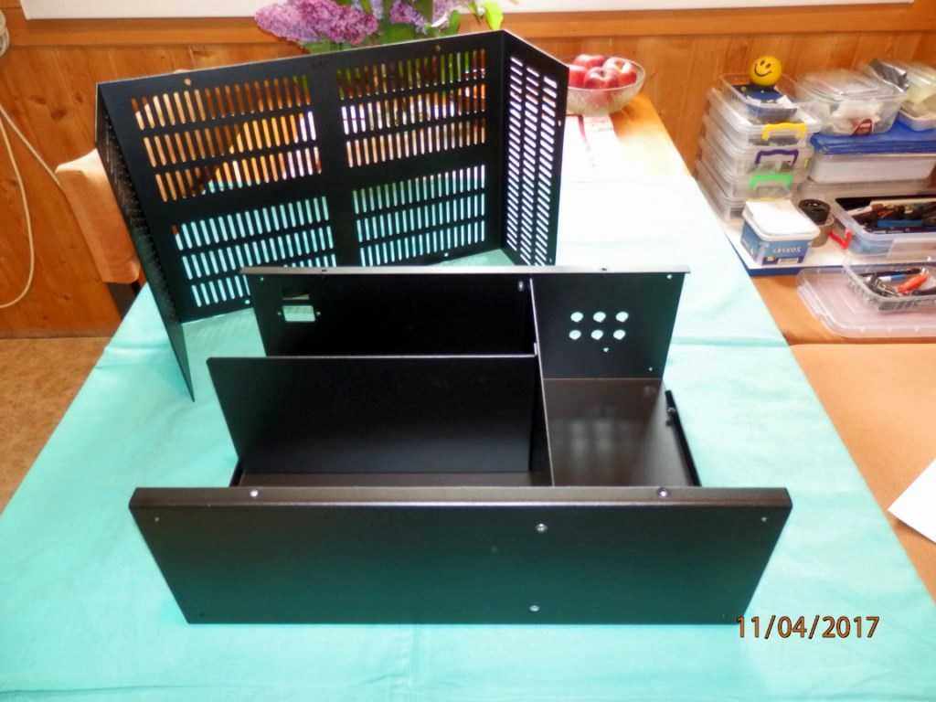

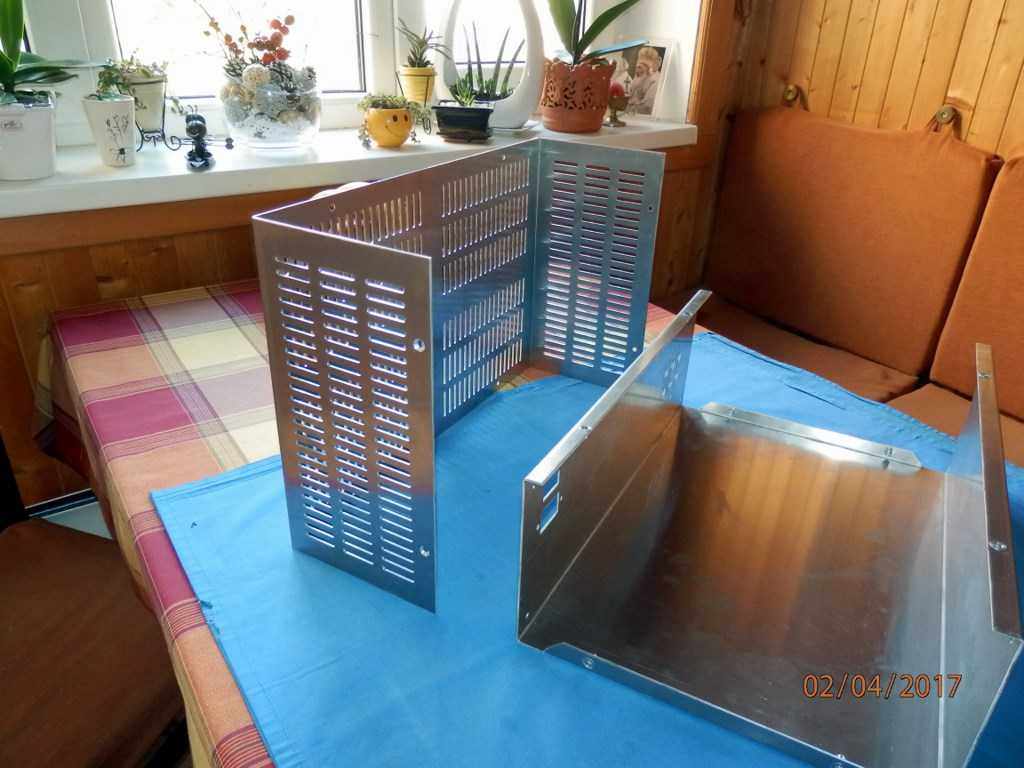

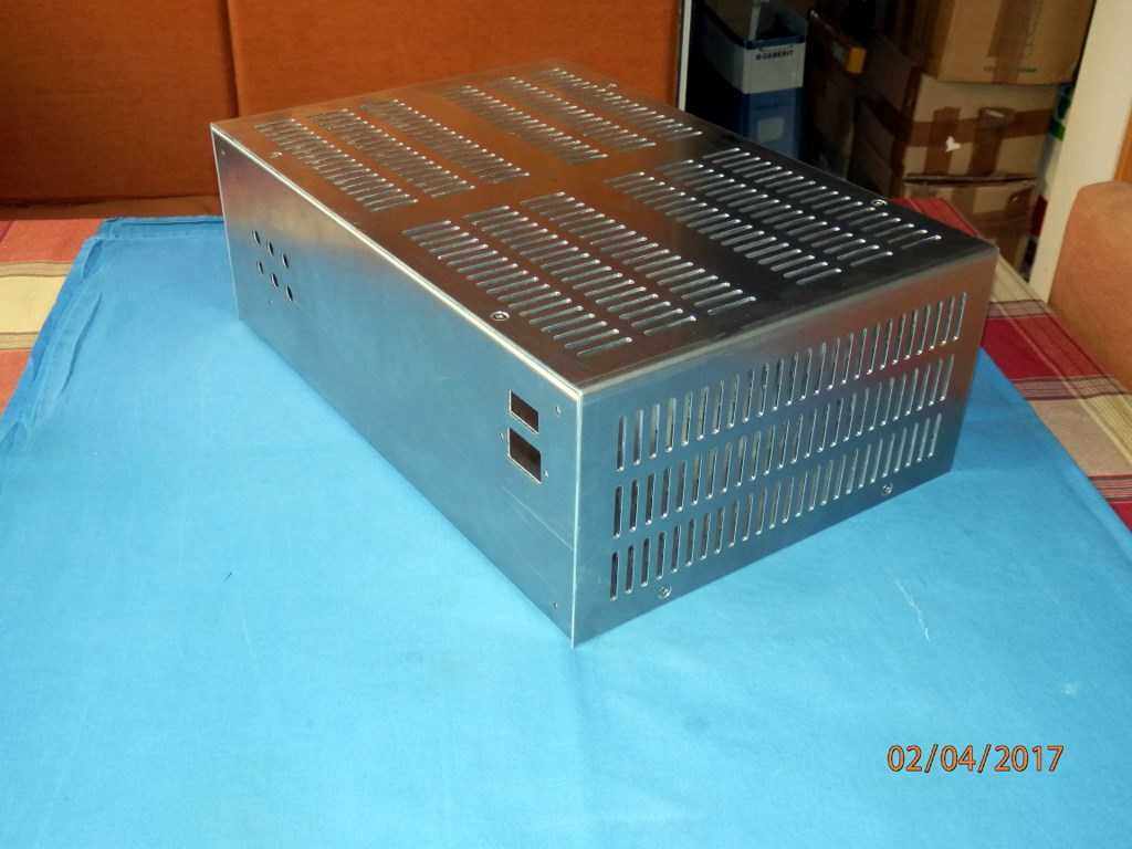

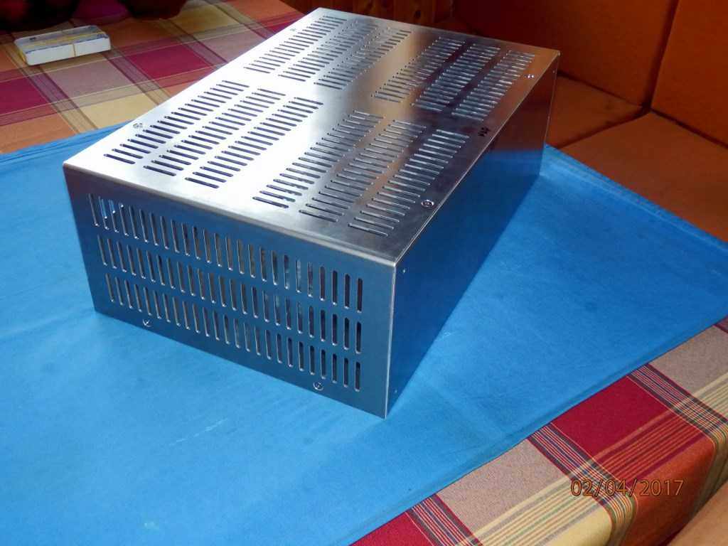

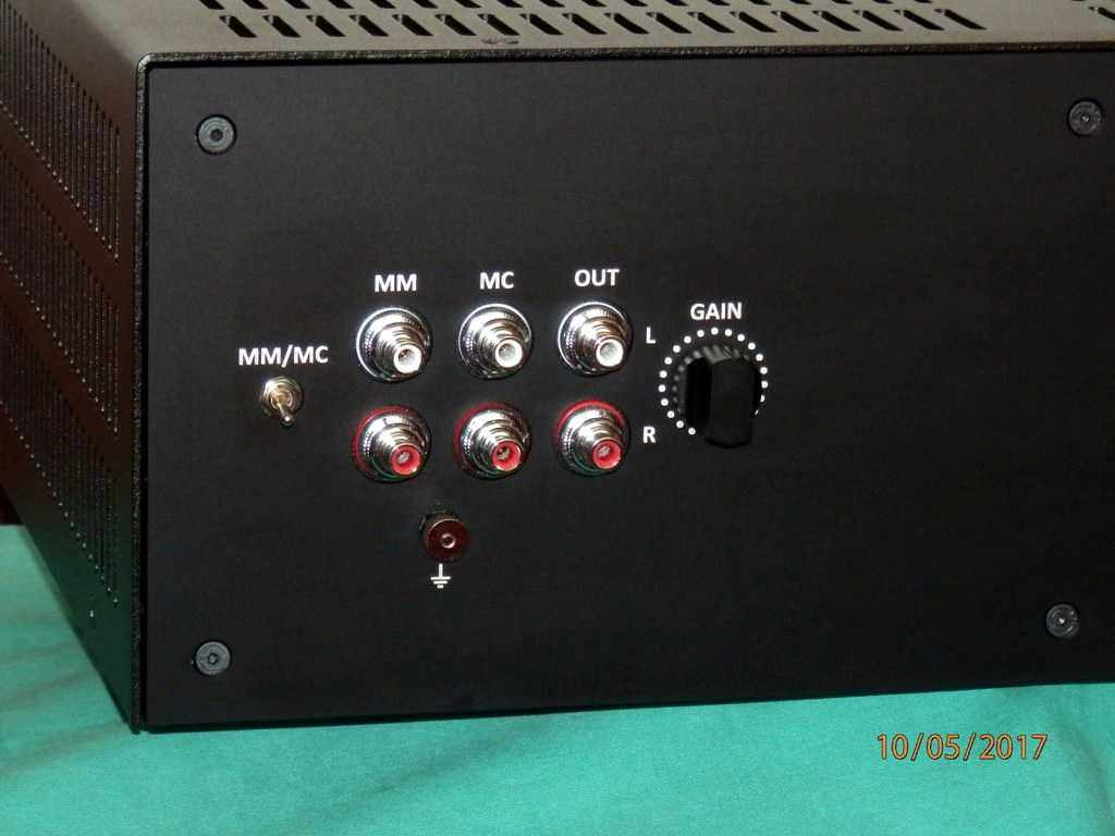

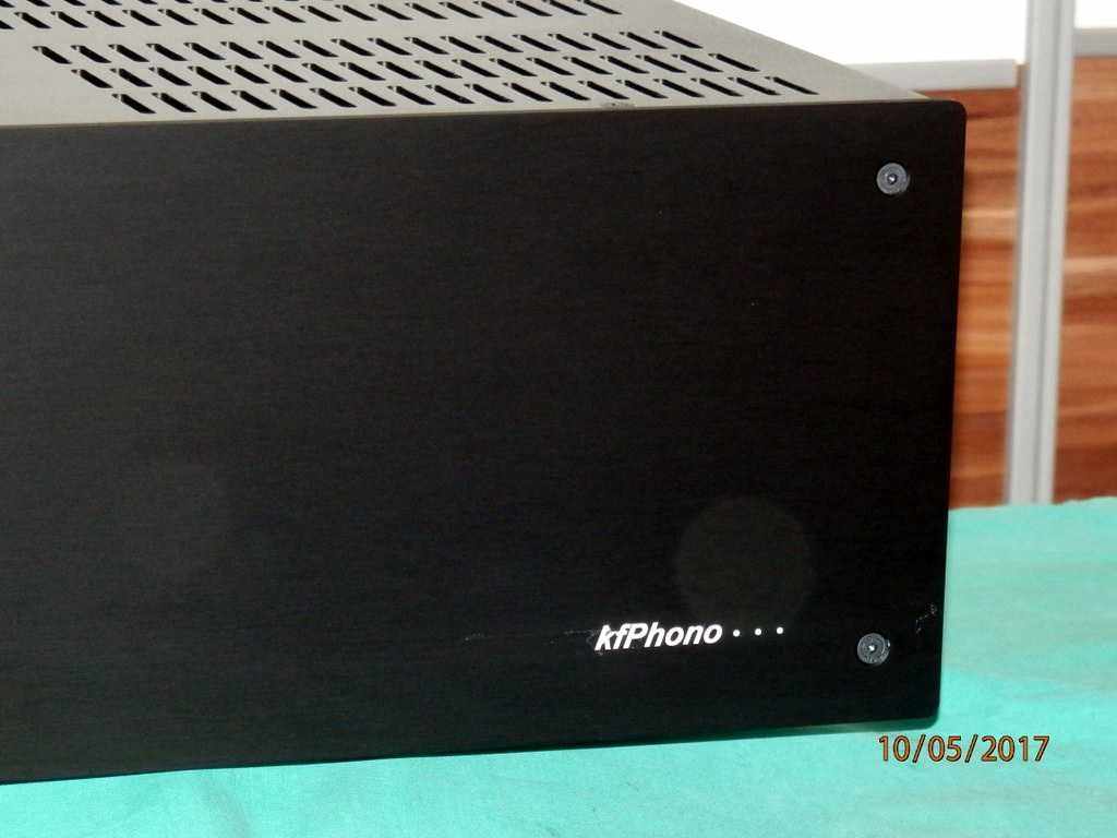

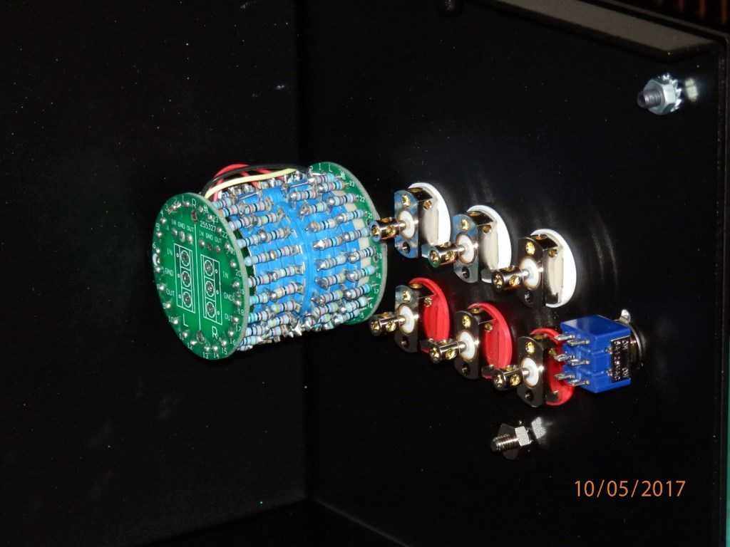

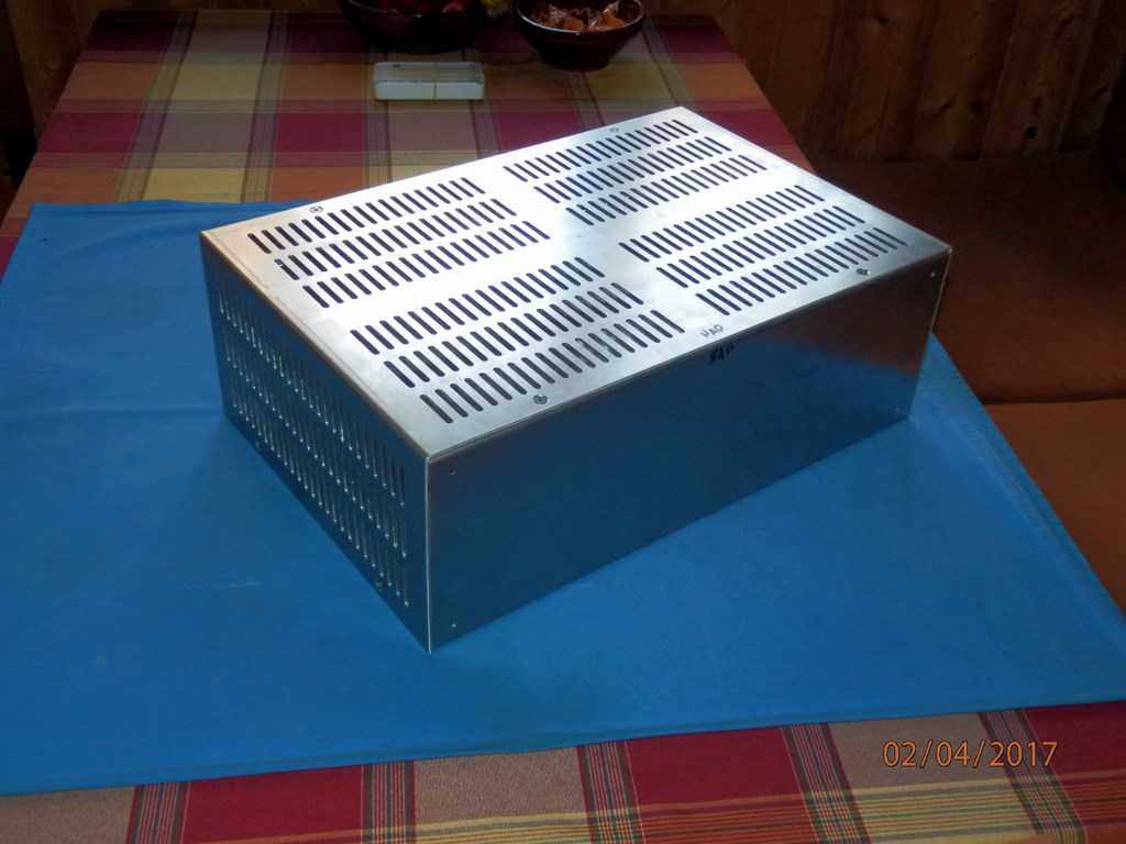

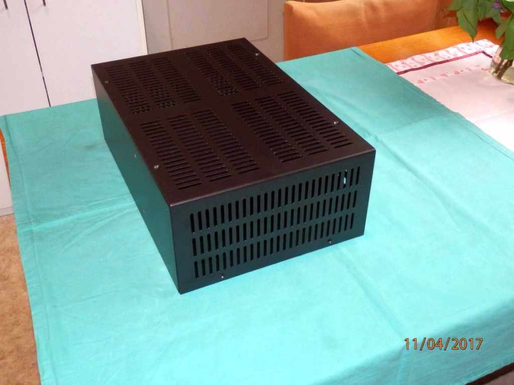

Kućište za Tube Phono preamp MM/MC dimenzije (š) 440 x (v) 157 x (d) 290, urađeno za kolegu Bratislava.

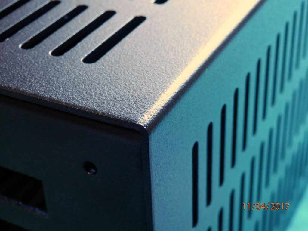

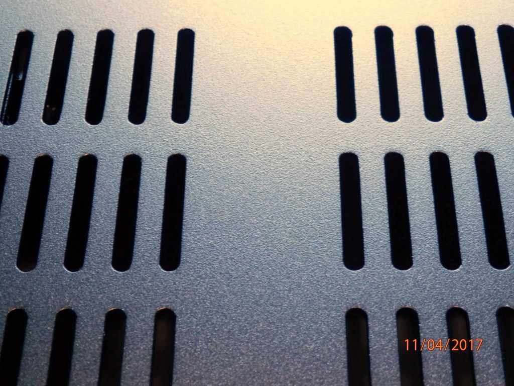

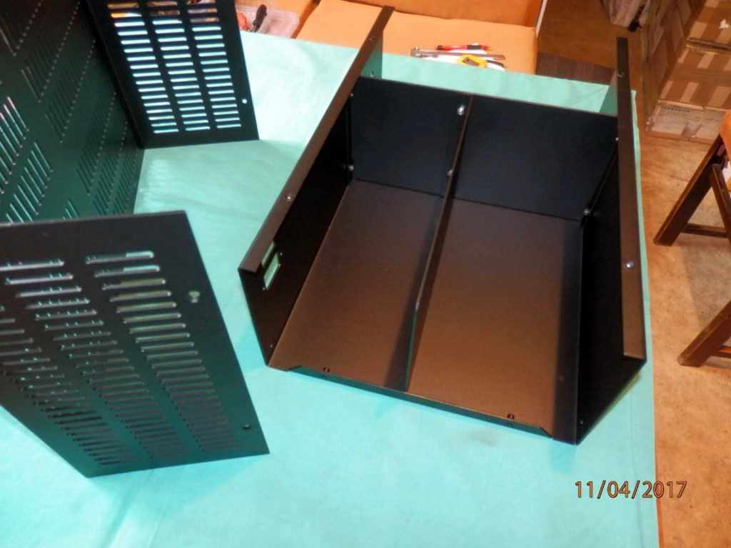

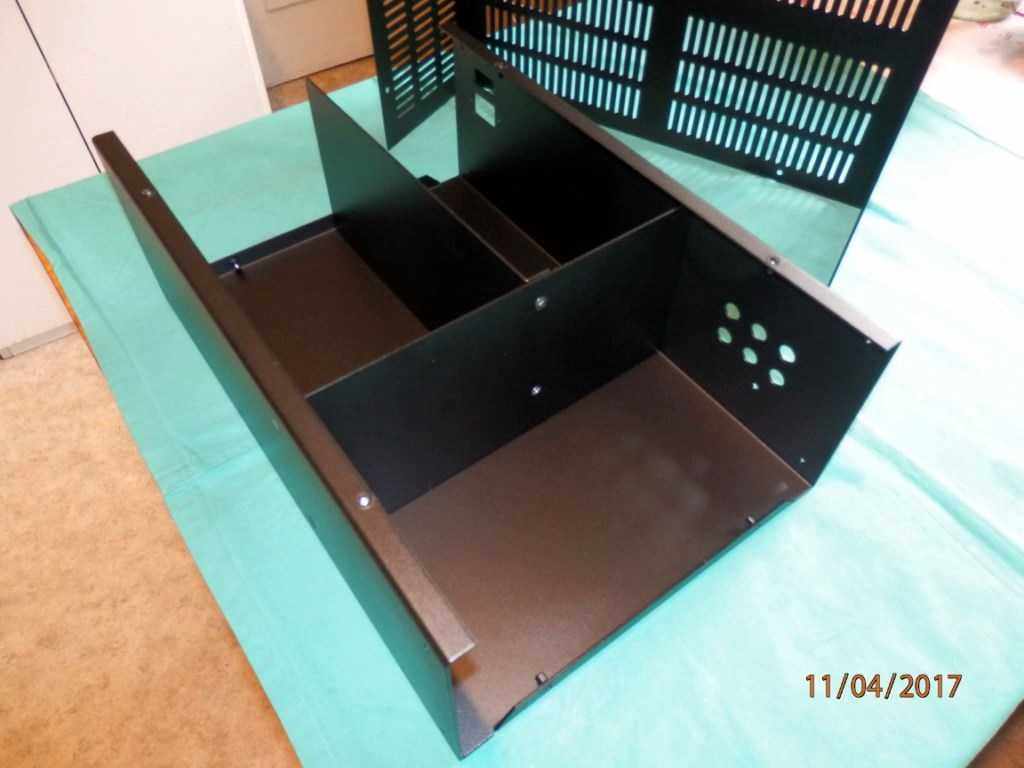

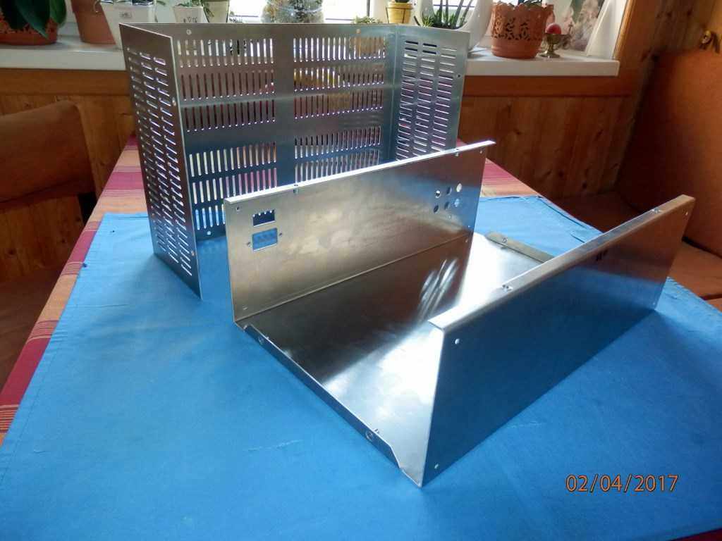

Materijal kućišta je polutvrdi Al lim debljine 2mm, spolja površinski zaštićen plastifikacijom "polumat crna sitna struktura."

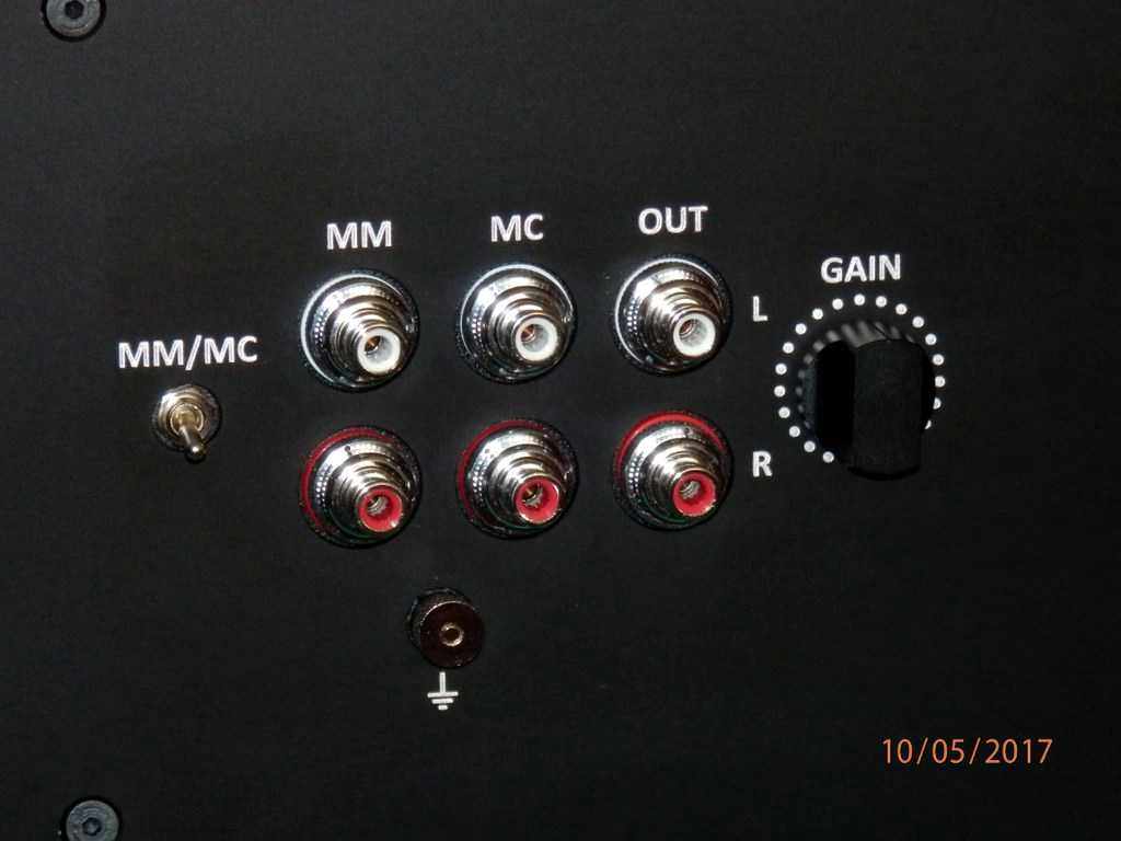

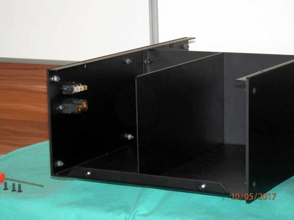

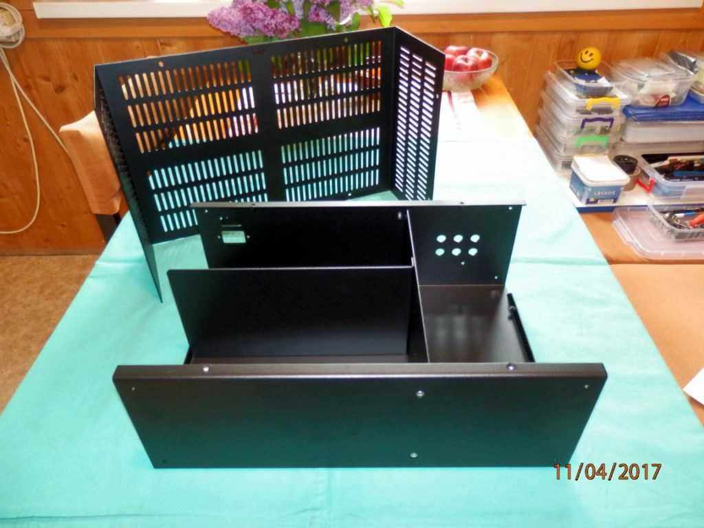

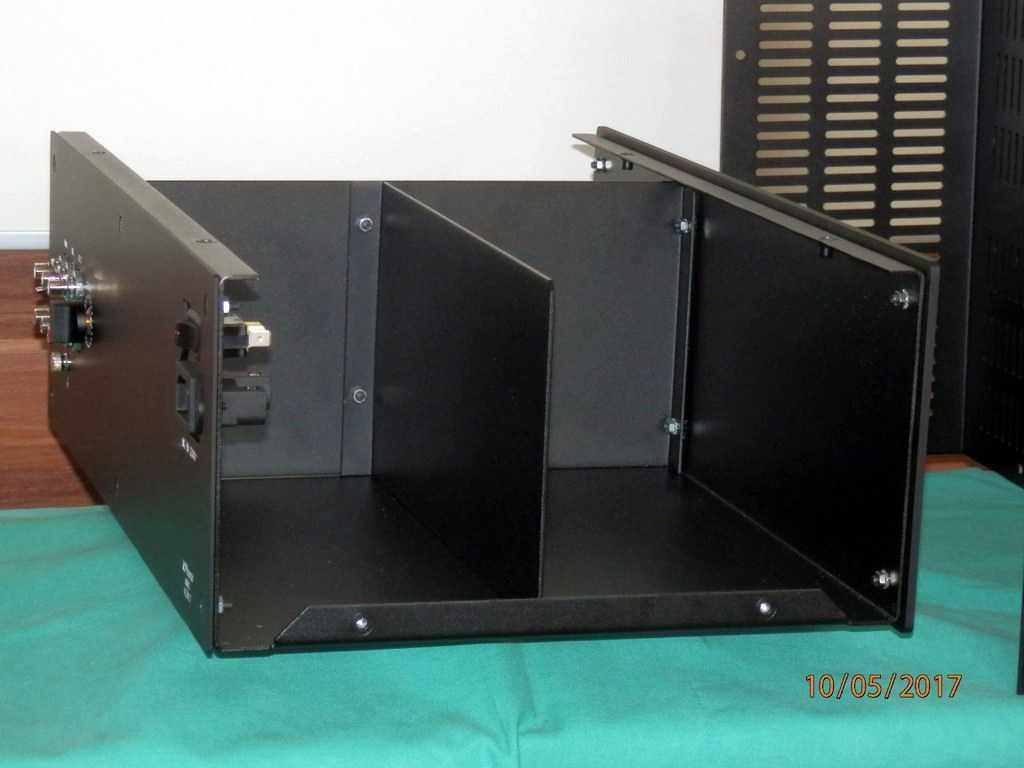

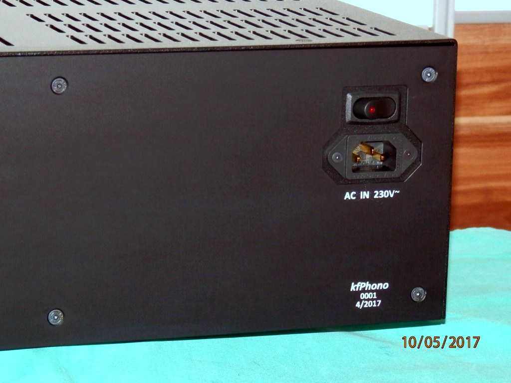

Prednja nadploča Al debljina 4mm, brušena, eloksirana u crno, cnc graviran logo. Zadnja nadploča Al deb. 2mm, eloksirana crno, natpisi cnc gravirani. Unutrašnjost je podeljena razdvojnim pregradama radi smanjenja međusobnog uticaja elemenata napajanja i modula koji obrađuju signal.
