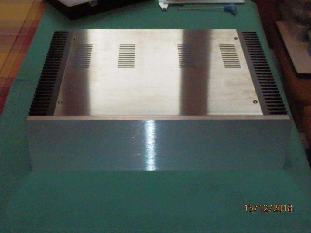

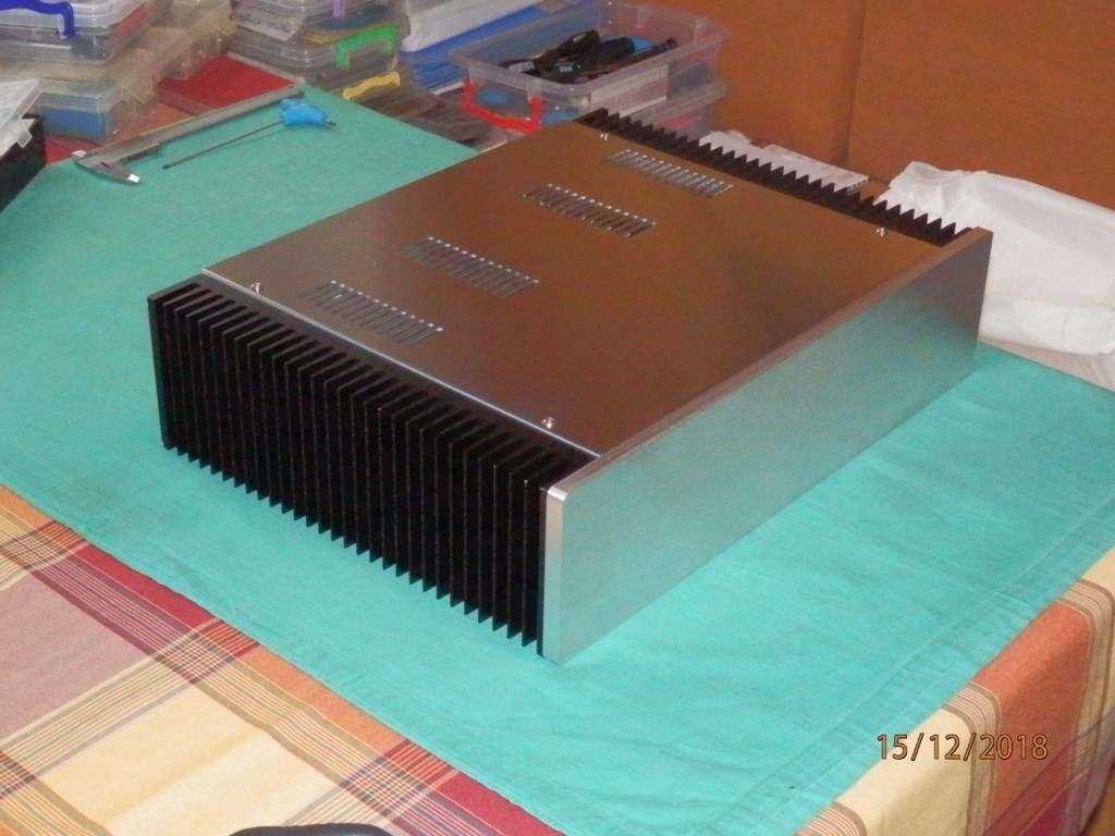

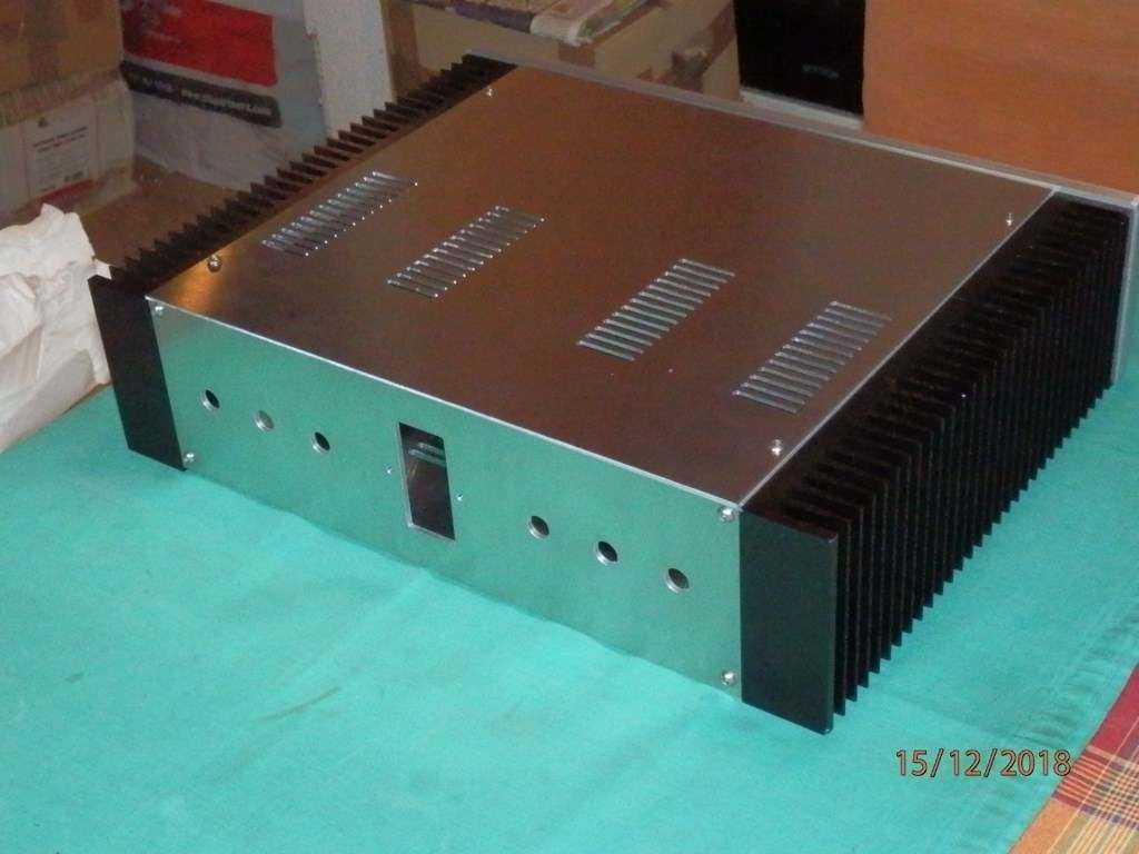

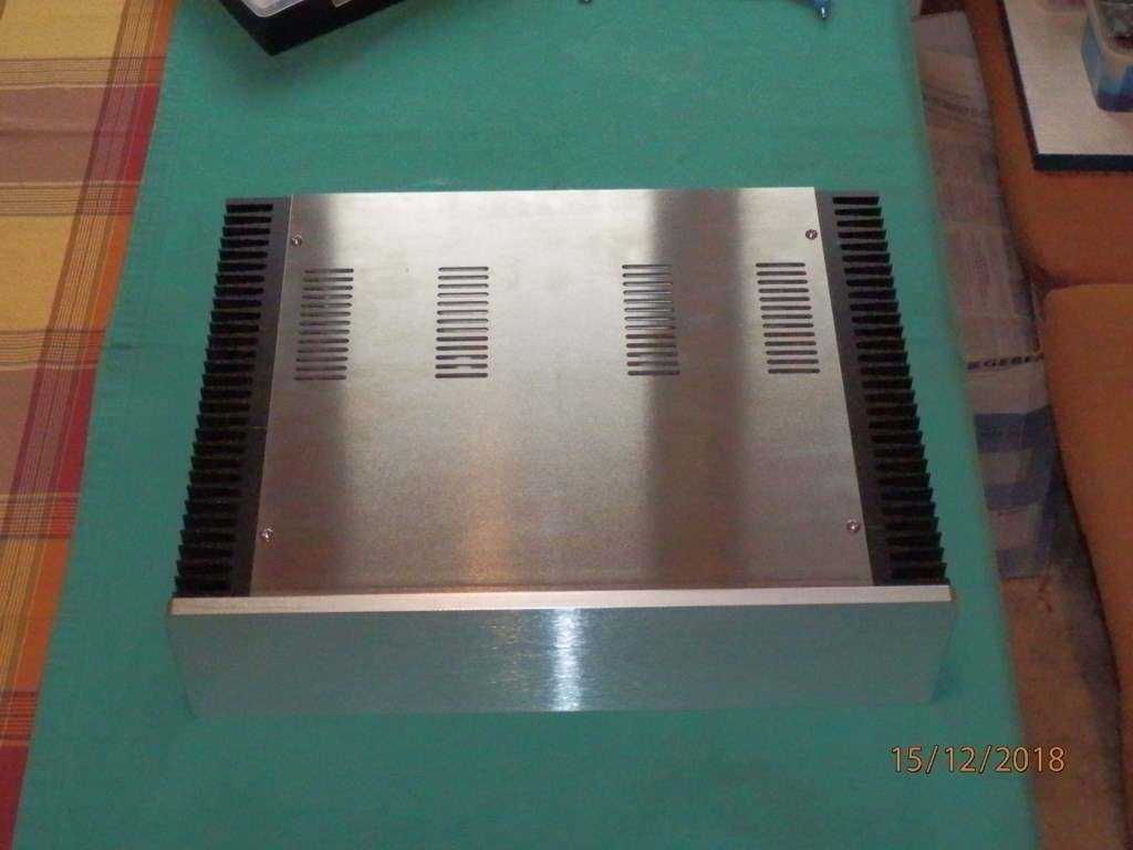

Kućište za "Zimsko pojačalo" - varijacija na temu Vladino pojačalo CMA. Spoljne dimenzije  v103 x š410 x d310mm.
Hladnjaci Fischer SK56x100. Kompletno urađeno od Al. deb 3mm, prednja ploča deb10 x v103 x š410mm.
Površine maš. brušene, eloksirane natur svetlo. Urađeno za kolegu Vukašina, decembar 2018.
