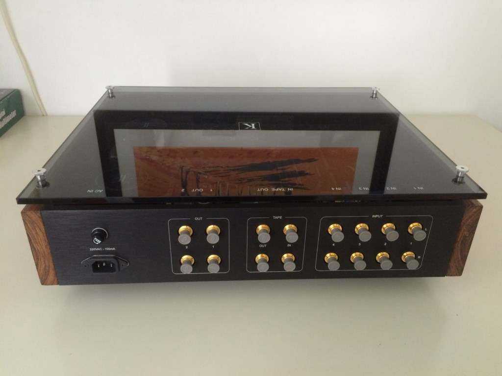

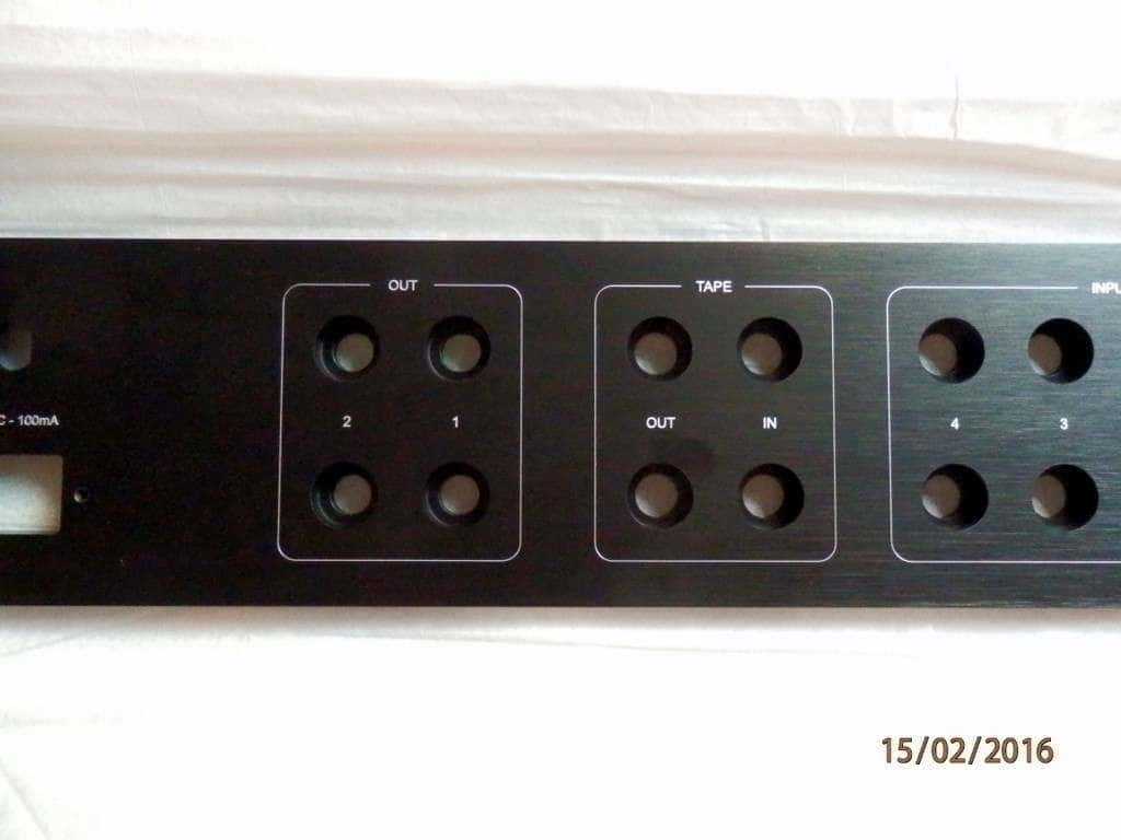

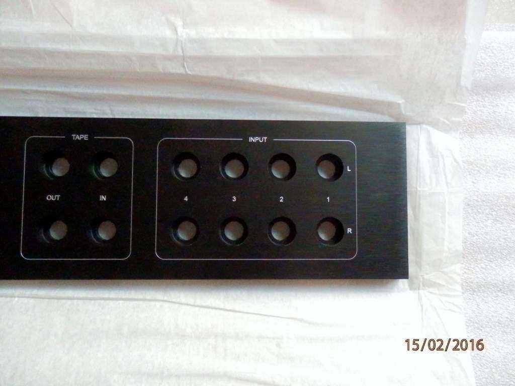

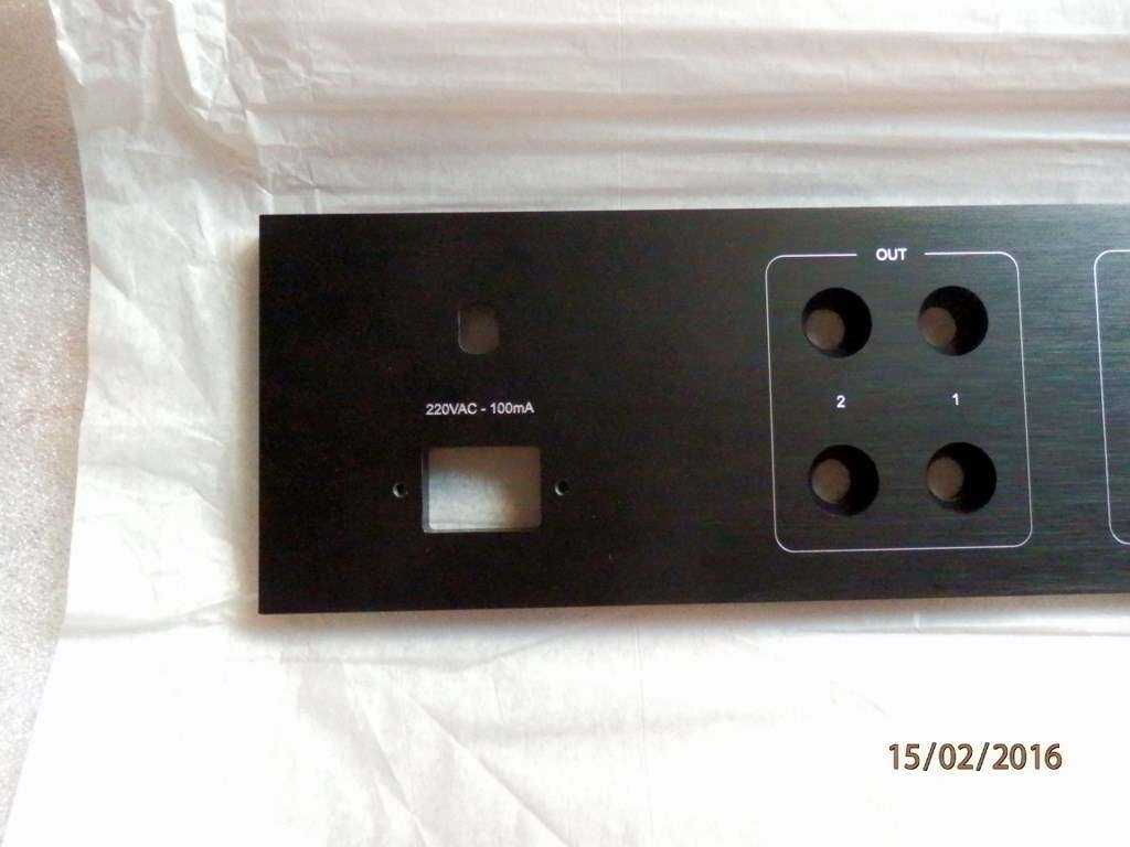

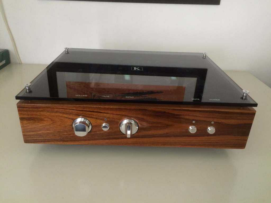

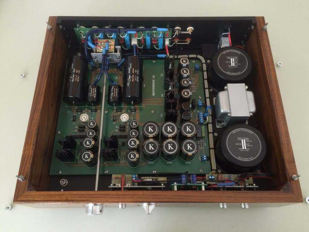

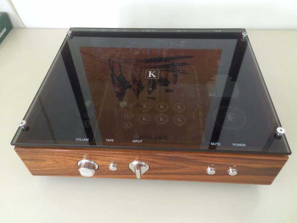

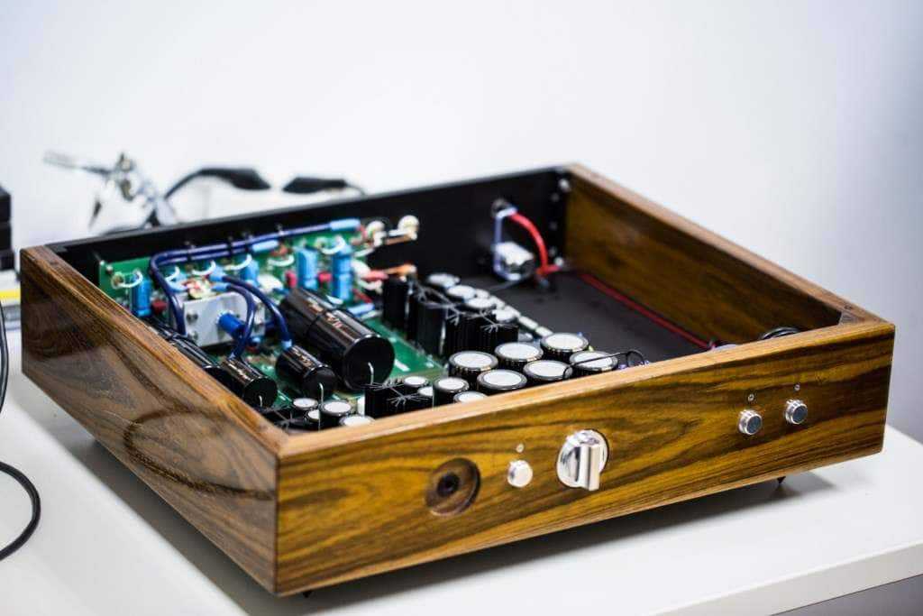

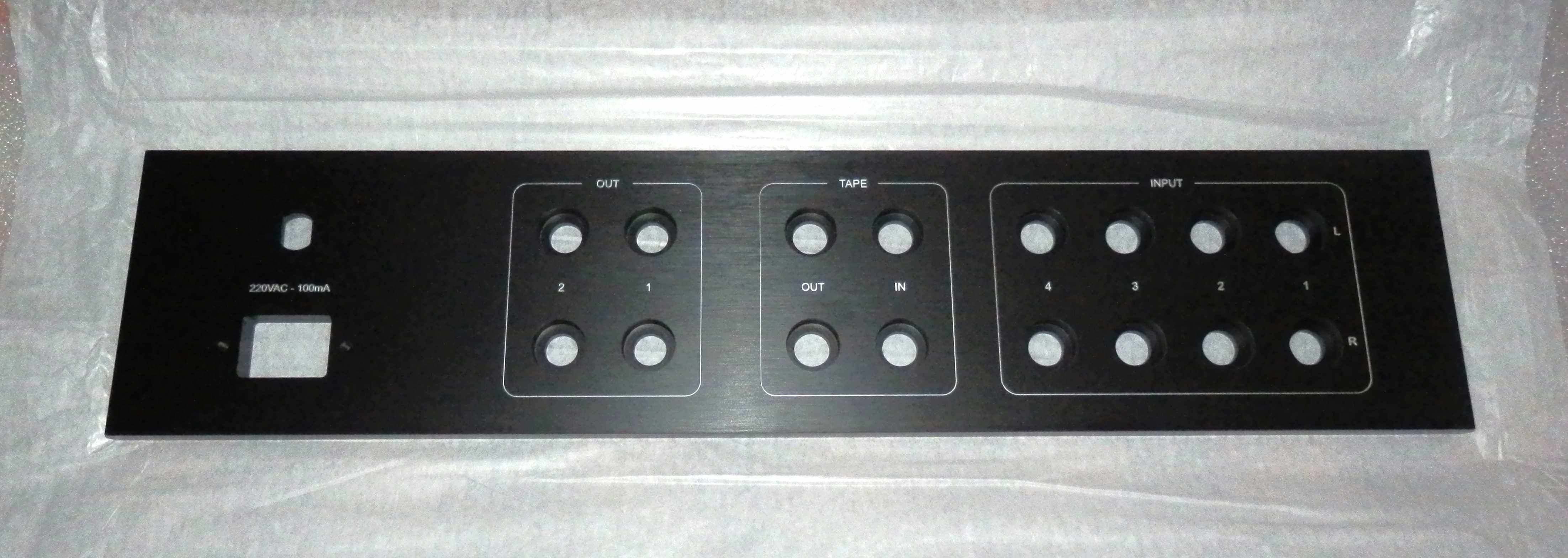

Uređaj je u vlasništvu kolege Branka Đurđevića - Alfija. Alumijumska montažna šasija debljina 3mm, zadnja Al ploča 10x97x450 crno eloksirana sa graviranim natpisima. Trostrano drveno kućište, u stolarskoj radionici urađeno od vrhunskog komada drveta. Poklopac stakleni, koji se sa 4 brezona i navrtke ručno priteže na kućište. Dugmad selektora i potenciometra, dugmad tastera i prekidača kao i unutrašnji elementi montaže prekidača i preklopnika takođe urađeni od Al.
