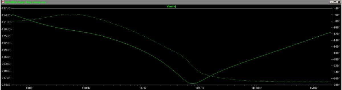

Zen Mod 13405 Napisano Mart 26, 2013 LTSpice , pa print screen sa Snagit11 in vivo ce da bude samo provereno sa scope i mirna backa
Fukushima 178 Napisano April 28, 2013 Sa grafom (simulacijom) nesto nije u redu. Pri visim ferkvencijama mora da ima manji stepen potiskivanja a ne veci! Izlaznom kondu na red dodaj recimo ili oma -umesto esr-a i iscrtaj funkciju 1/V(OUT) pa vidi sta se desava. Ovako grafik nema veze sa zivotom.
Zen Mod 13405 Napisano Maj 2, 2013 crtkano je faza solidna linija je potiskivanje smetnji tako da jeste logicno
Fukushima 178 Napisano Maj 3, 2013 Znam Zen sta je sta , nisi me razumeo. Pogledaj graf potiskivanja smetnji bilo kog realnog regulatora i videces da se sa povecanjem frekvencije smanjuje stepen potiskivanja dok je na tvom grafu suprotna situacija a razlog je idealizacija sklopa od strane simulatora, idealan izlazni kond itd. Sustina je optimizovati simulaciju tako da rezultati budu realniji. Predlog je u mom prethodnom postu. PoZdrav!
Zen Mod 13405 Napisano Maj 3, 2013 sama priroda grafa se ne menja i kad uvedem realne vrednosti ESR i ostalih parazitnih vrednosti ; to je zato sto je definisana prirodom sklopa ; no , vidis da je sve logicno pocev od 10KHz navise - smanjuje se potiskivanje smetnji u realnom zivotu nema sanse da to ima tu decibelazu . ali je bar za red velicine sve bolje i manje kriticno od Wright Super Reg , na cijoj ideji je i ovaj razvijen kako god , text-book konstrukcija , malko optimizovana
Fukushima 178 Napisano Maj 3, 2013 Pogledaj kako recimo izgleda Salasov graph ili ovo http://www.diyaudio.com/forums/analog-line-level/223835-current-conveyor-voltage-amplifier-24.html#post3408097 Pretpostavio sam da je inspirisan Jung regom jer se vidi da imas opamp na plocici, koji verovatno radi open loop, sto se moze nagovestiti iz grafa? Otvoricu temu uskoro, radim i ja jedan "super shunt" pa mozemo tamo da nastavimo. PoZdrav!
Fukushima 178 Napisano Maj 3, 2013 Tip je simulaciju iz gore navedenog linka takodje radio u LTspice-u. Ja sam skoro identicne rezultate dobio u MicroCap-u.
Zen Mod 13405 Napisano Maj 3, 2013 nije Jung , nego Wright hibridni kaskodirani CCS , OP kao pojacavac greske , mosfet kao shunt element 1/Vout je isto kao ono sto sam ja postovao , samo inverzno
Fukushima 178 Napisano Maj 3, 2013 Procackao sam sta je u pitanju. Kladim se da ispred ccs-a imas neki CRC ili nesto slicno. Probaj da to izbacis tj da sa DC-AC ulaza ides direktno na ccs shunt-a.
Zen Mod 13405 Napisano Maj 3, 2013 CCS sluzi i kao cap multi ; nema nista ispred samog CCS redno vezano
