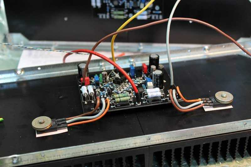

Kako ovo dobro izgleda :)

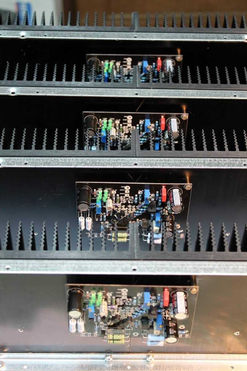

AR2

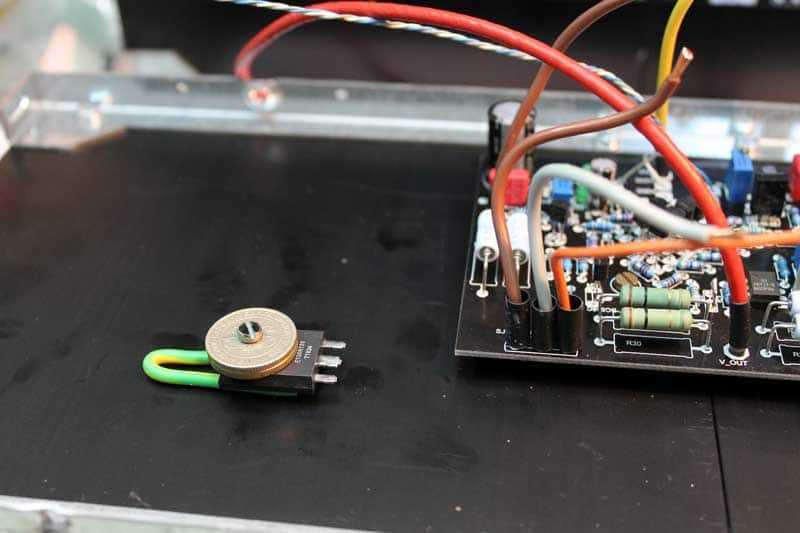

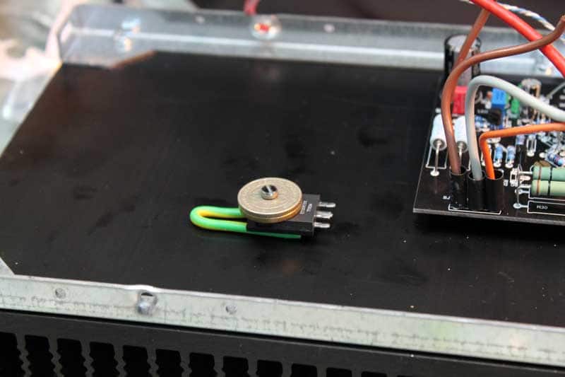

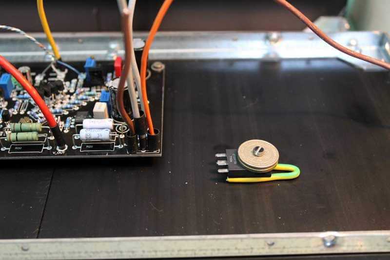

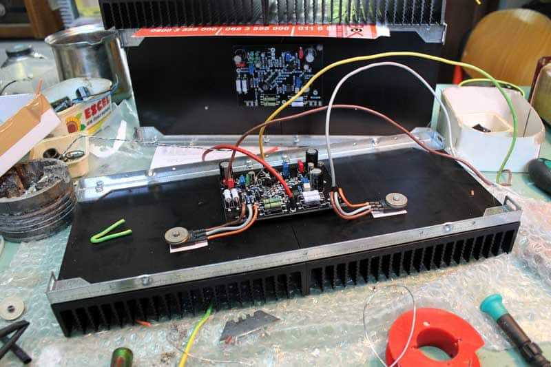

Savrseno, savrseno Gosin' Prodanovicu. Sve mi je jasno ali jedino mi nije jasno zasto ste koristili metak za raklicu ispod tranzistora?
Zen Mod
dok lemis nozicu draina - ako je case tranzistora na hladnjaku , treba ti KW lemilica da je ugrejes ; zato izolujes case od 'ladnjaka
AR2
Yes, yes, vidis ti to, bistar ovaj momak. Bice nesto od tebe, hehe. Svakoga dana u svakom pogledu nesto naucim od tebe.
