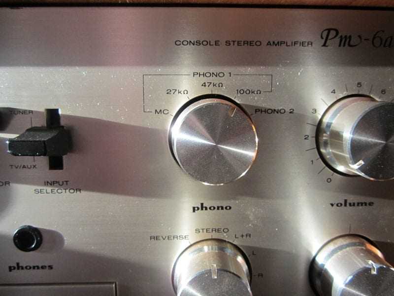

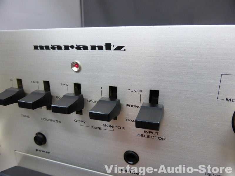

paja959 Napisano Mart 25, 2016 Autor Share #3 Napisano Mart 25, 2016 slika ? zasad od samog tog dela nemam..serviser mi se samo javio na mejl..google je truba,nit slike,nit tona za taj partnumber..ako dobro kapiram njegov opis,i to je bio moj prvi problem sa spravom,da on nije prebacivao na phono,sa prekidaca/selektora na prednjoj ploci..to je ovaj prekidac,i to ce biti ta "traka" sto povezuje ovaj prekidac spolja,na frontu,sa stvarnim prekidacem,koji je negde iznutra,na stampanoj ploci (?),,logistiku tih prekidacasa fronta jos nisam stigao proveriti,al to je ova grupa prekidaca sto je na slici input selector :phono-aux/tv-tuner posto sam bio popizdeo na celu situaciju..ako se to uspe prebaciti da bude na phono,a preko monitor 1 i 2 ja uspem da saltam jos izmedju 2 izvora:CD i laptop,onda sam makar privremeno,na konju... Link to comment Podeli na ovim sajtovima More sharing options...

paja959 Napisano Mart 26, 2016 Autor Share #6 Napisano Mart 26, 2016 ovde jedna korekcija,cuo sam se danas sa serviserom,to sto meni treba (oznaka je tacna za partnumber),je prekidac za phono opcije(phono 1/phono2),deo koji je fiksiran na prednju plocu,i odatle ide trakom/sajlom do samog prekidaca Ostaje trange frange resenje sa jednim phonoom,MM na 47 KOhma ,i ostalim linijskim ulazima..sta je tu,je...ako neko zna/vidi da ima neka neispravna PM6-ca,nek javi.. thanx Link to comment Podeli na ovim sajtovima More sharing options...

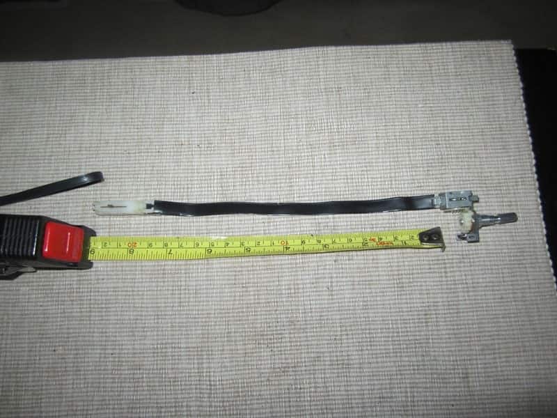

Zen Mod Napisano Mart 26, 2016 Share #10 Napisano Mart 26, 2016 sad sam pogledao , odmah nadjoh jedan - rotacioni upravljac duzina trake je 10-ak cm javljaj bar tu potrebnu duzinu trake , pa da finalizujemo Link to comment Podeli na ovim sajtovima More sharing options...

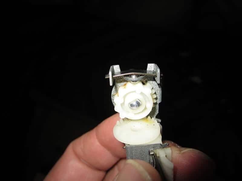

paja959 Napisano April 10, 2016 Autor Share #13 Napisano April 10, 2016 dobro jutro svima..samo da se javim,problem resen,izvrsena transplantacija istog rotacionog selektora,iz jedne razbucane PM6-ce jos sredinom nedelje,samo sam ja bio u nekom cajtnotu,pa nisam stigao da uslikam stari. hvala svima jos jednom koji su nesebicno trazili,pronalazili i nudili opcije za zamenu..ovako to izgleda..sajla je napuknuta,ai mehanicki deo nije bas bio vec na visini zadatka..sad sve radi konacno kako treba..masala,me happy ,2 gramafona prikljucena opet ..ta 100KOhmska MM opcija je majka za neke MM zvucnice tipa Shure V15/V,Stanton 881..Ortofon M20 vec ne voli tu opciju Link to comment Podeli na ovim sajtovima More sharing options...
