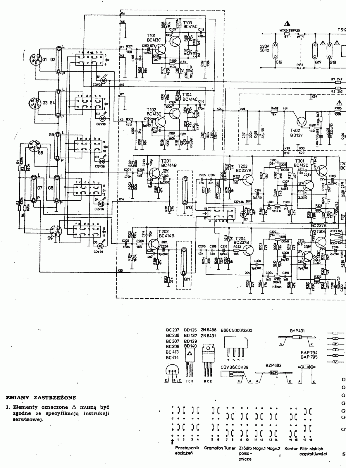

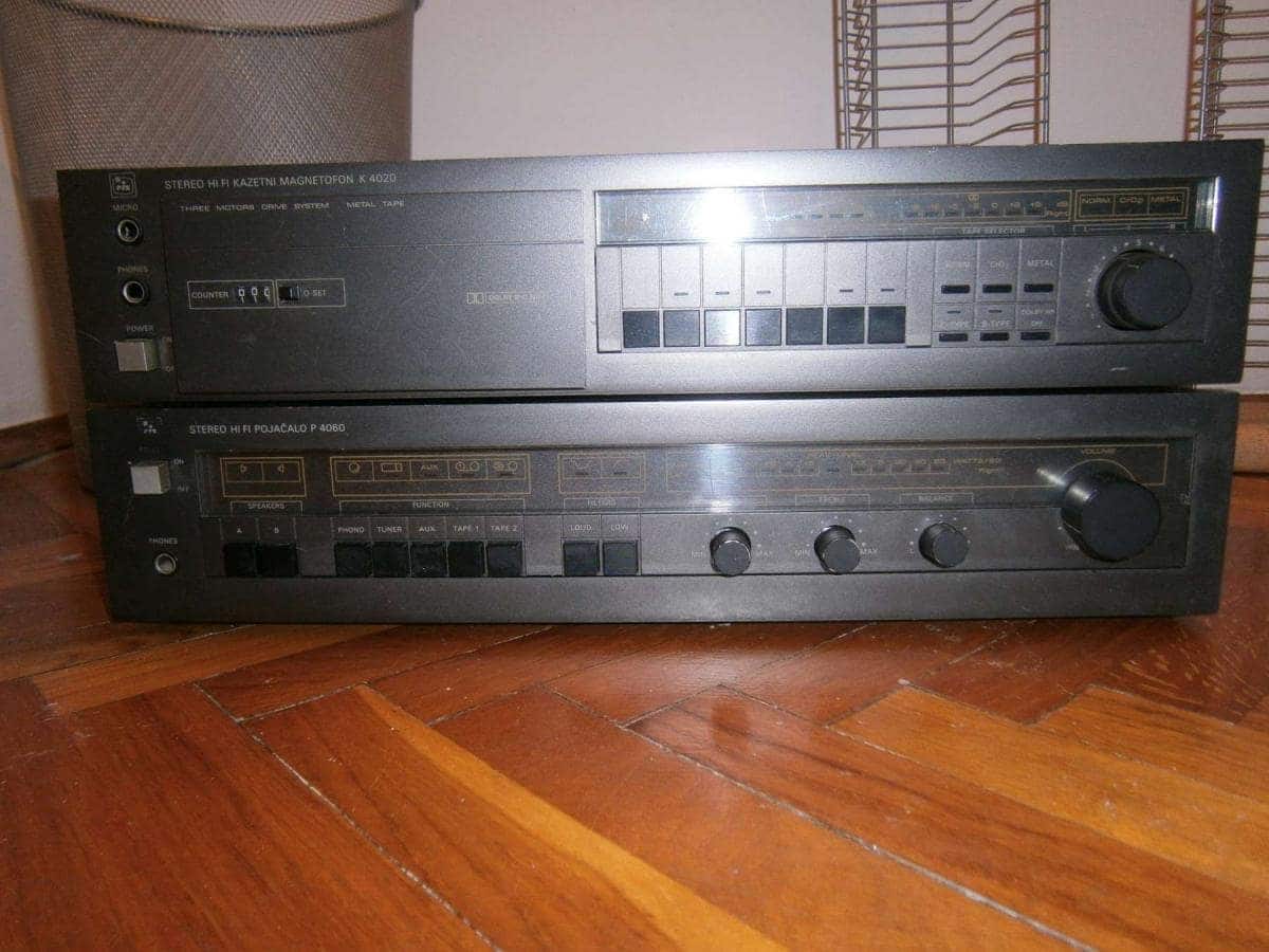

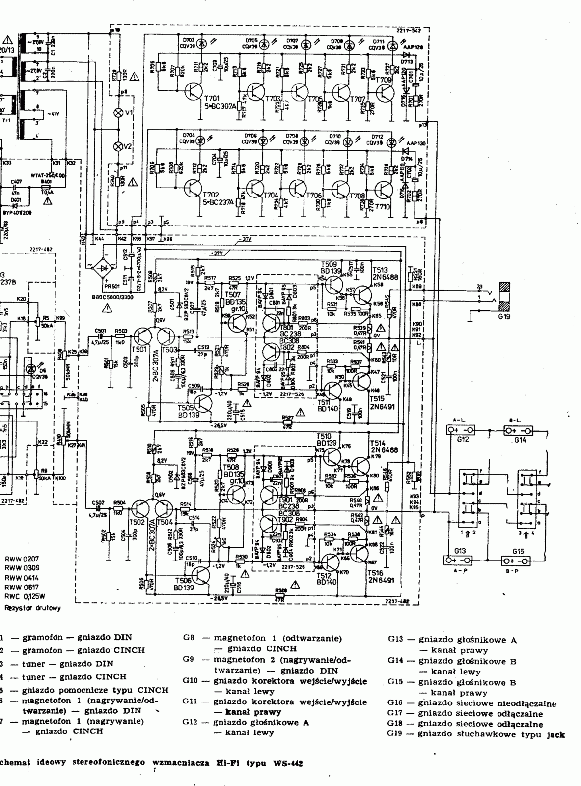

Da li neko ima semu pojacala RIZ P4060 to je onaj sa led vu metrima.Mislim da je to radio svojevremeno Unitra.Problem je sto nema izlaznih tranzistora u njemu pa ne znam koje bi trebalo staviti.

Da,to je Unitra Diora WS442.
Izlazni tranzistori su 2X 2N6488 i 2X 2N6491  .
