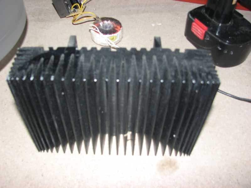

Sipi Napisano Januar 7, 2010 #45 Napisano Januar 7, 2010 Gledam u šemu, gledam i gledam... Pitanja...1) Masa/GND nema nikakav kontakt (osim dva 50R otpornika) sa napajanjem (25V + 25V). Iz toga zaključujem da mi treba napajanje dva nezavisna sekundara sa po jednim nezavisnim Graetzom i nezavisnim elektrolitima. ? vidi post #42 i moj thread o circlotronu. Ti otpori od 50R mogu i 100R/2W (probao)2) Koliko veliki hladnjaci trebaju po kanalu? Imam ove 3H Lole koje je i Zen koristio za svoj F5, jedino su Zenovi bili na 2H. Da li je jedan takav od 3H dovoljan za jedan kanal?Slabo mi to sta znaci (H nekom znaci jedan col a nekom 44mm...), nego: sirina x duzina vece osnove hladnjaka, duzina rebra, razmak izmedju rebara ?3) Koliko snage treba da ima trafo za napajanje tranzistorskog dela, tj za 2x1 Cirklotron? i okvirno donja granica količine kapaciteta? vidi post #424) Šta se dešava ako napon "sklizne" na 24 ili 23VDC?Padne nebo :blackeye:Neka kliza kol'ko 'oce, samo nek to radi simetricno, tj. sva cetiri sekundara, grecovi i filterski kondovi treba da budu isti.

stein Napisano Januar 8, 2010 Autor #51 Napisano Januar 8, 2010 Ja sam danas iskulirao... Dva komada raster pločica što sa onim što mi je ostalo od RIAA-e, sasvim dovoljno za AXO i Bastarda. Pokupovao otpornike koje nisam imao, helipote za Bastarda, kondove i helipote za AXO, otpornike već imam, i ostaje mi samo da se malo finansijski oporavim za naručenje trafoa za Bastarda jer baš takav nikako nemam. To što imam je ili passent za F5, ili A5 ili GC. Ostalo je boranija. Što se hladnjaka tiče... Slika je zbrzana ali me sad mrzi bolje jer sam gladan. Visina 130, telo/rebarca 183x42mm Razmak i debljina rebaraca je kod ovog praseta nedefinisano jer se i na slici vidi kako šta stoji, manje-više mešano...Što se cevke tiče, onda za sada ostaje se pri ECC82... Dok ZM ne nađe volje i vremena istovremeno...
Sipi Napisano Januar 8, 2010 #52 Napisano Januar 8, 2010 Hladnjaci - bice dovoljno dobri, ako kazes da su za trecinu manji bili dovoljni za F5 na biasu od 1,3ATrafo moze i od F5 ali po kanalu - ne zbog snage, vec zbog broja sekundara, za svaki kanal nam trebaju dva odvojena sekundara. Ako imas dva komada trafoa za F5 - reseno!
stein Napisano Januar 8, 2010 Autor #53 Napisano Januar 8, 2010 Hladnjaci - bice dovoljno dobri, ako kazes da su za trecinu manji bili dovoljni za F5 na biasu od 1,3ATrafo moze i od F5 ali po kanalu - ne zbog snage, vec zbog broja sekundara, za svaki kanal nam trebaju dva odvojena sekundara. Ako imas dva komada trafoa za F5 - reseno!Trafo za F5 je 4 nezavisna sekundara od po 18VAC, 400VA. Da bi se dobio srednji izvod, mora se spojiti početak prvog i drugog a potom i početak trećeg i kraj četvrtog sekundara. Dakle, kao da sam znao To je bilo rađeno zato da bise moglo izvesti sa po dva zasebna graetza po kanalu a masa se dobijala spajanjem - krajeva sa jednog i + kraja greca drugog sekundara, potom, isto za drugi kanal. Zen je radio sa identičnim hladnjakom koji je za oko 30% niži, pa sam pretpostavio da može i tako. Ovi moji hladnjaci imaju rupe za montažu dva puta po tri komada tranzistora u TO-3 kućištu. Svaki od tih ima urezan navoj M3 i provereno lepo legnu ove pločice punom površinom.
Sipi Napisano Januar 8, 2010 #54 Napisano Januar 8, 2010 Ne trebaju ti nikakvi srednji izvodi, samo 4 sekundara, svaki za sebe, vidi semu za napajanje koju sam dao u circlotron topicu. To sto su 18V nema veze, sa opterecenjem od 1A po sekundaru, dace 23V DC sto je OK.Posto hladnjaci imaju sa unutrasnje strane izvucena 2 montazna profila - na njih bih montirao po dva MOSFETa a izmedju ovo par delica p2p, stampa ti i ne treba za tako mali broj delova, samo lepo osmislis da ti budu odozgo pristupacni Source otpornici (0R22 ili 0R33 ako ih nisi premerio/upario) i trimeri za podesavanje. Metnes deblju, krutu bakarnu zicu (da mu da mehanicku cvrstinu) na tih par mesta gde ces pipati instrumentom i stelovati, i amin.Otpornike R4 i R17(100R 2W, iako na semi pise 50R) montiras na zvucnicke izvode na sasiji
stein Napisano Januar 8, 2010 Autor #55 Napisano Januar 8, 2010 Ne trebaju ti nikakvi srednji izvodi, samo 4 sekundara, svaki za sebe, vidi semu za napajanje koju sam dao u circlotron topicu.Posto hladnjaci imaju sa unutrasnje strane izvucena 2 montazna profila - na njih bih montirao po dva MOSFETa a izmedju ovo par delica p2p, stampa ti i ne treba za tako mali broj delova, samo lepo osmislis da ti budu odozgo pristupacni Source otpornici (0R22 ili 0R33 ako ih nisi premerio/upario) i trimeri za podesavanje. Metnes deblju, krutu bakarnu zicu (da mu da mehanicku cvrstinu) na tih par mesta gde ces pipati instrumentom i stelovati, i amin.Srednji izvod sam spomenuo samo zarad potpune jasnoće. Dakle, ima baš četiri potpuno zasebna sekundara. Tačka. :blackeye:Planirao sam da raster pločicu ipak iskrojim da zahvati svih 12 nožica za 4 izlazna tranzistora a zarad lakšeg i estetski korektnijeg sklapanja. Veličinu određuje razmak u montaži OD-a a volim da svi poveći otpornici ipak budu kako treba, odmaknuti od svih elemenata koji ne vole grejanje. Source otpornici su po šemi koju si priložio 0R22 a nisam baš siguran da ću uspeti da ih uparim. Najmanji opseg mi je 200E pa tako male vrednosti moram uzeti sa rezervom (inače su otpornici sa 5%/J) oznakom, 5W... Pločica će mi takođe obezbediti lakše planiranje, da slučajno ne omašim neki spoj pa da bude dimnih signala. Za ulazni deo takođe imam neki plan, ali ništa konkretno dok ne budem rešio napajanje i filtraciju za cevni deo. Trafo koji imam bi trebalo da bude više nego dovoljan (80VA/230 ili 260VAC - moram da smerim) i tako... Za vikend sam kući pa ćemo se malo igrarijati...

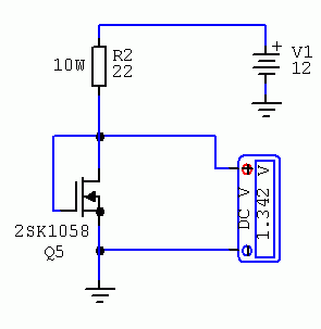

Sipi Napisano Januar 8, 2010 #59 Napisano Januar 8, 2010 ...Planirao sam da raster pločicu ipak iskrojim da zahvati svih 12 nožica za 4 izlazna tranzistora a zarad lakšeg i estetski korektnijeg sklapanja.Ako ti je tako lakse .. Source otpornici su po šemi koju si priložio 0R22 a nisam baš siguran da ću uspeti da ih uparim.Ne treba njih da uparujes, oni su u 5% i to je dosta - ako bas hoces mozes, kako ti Zen malopre rece, milivolmetrom (vezes ih na neki CCS od recimo pola A pa meris pad napona na njima i racunas tacan otpor).Ono sto je bitnije, je da od tih 8 kom. 2sk1058 napravis 4 priblizna para, mereci im Vgs ovako:Svih osam meris na isti nacin i uparis one koji medjusobno imaju najpriblizniji izmereni napon na voltmetru.Ta dva MOSFETa koja cine par bice paralelno vezani (to su na semi oni ciji su Drain-ovi kratko spojeni)
stein Napisano Januar 8, 2010 Autor #60 Napisano Januar 8, 2010 Ako ti je tako lakse Ne treba njih da uparujes, oni su u 5% i to je dosta - ako bas hoces mozes, kako ti Zen malopre rece, milivolmetrom (vezes ih na neki CCS od recimo pola A pa meris pad napona na njima i racunas tacan otpor).Ono sto je bitnije, je da od tih 8 kom. 2sk1058 napravis 4 priblizna para, mereci im Vgs ovako:Svih osam meris na isti nacin i uparis one koji medjusobno imaju najpriblizniji izmereni napon na voltmetru.Ta dva MOSFETa koja cine par bice paralelno vezani (to su na semi oni ciji su Drain-ovi kratko spojeni)Ok, onda otpornike neću uparivati, a izlazni su i međusobno upareni (navodno, tako sam ih kupovao jer sam tako tražio a prodavac je tako nudio - na slici se i vide olovkom pisane brojčane oznake) suštinski, svih osam komada imaju istu brojčanu oznaku, a preostalih osam (P kanalni) takođe imaju međusobno istu oznaku ispisanu grafitnom olovkom. Pločica je kao što rekoh, samo zarad lakšeg praćenja rasporeda i veza među elementima. I u konačnoj varijanti, stabilnije je kada se budu podešavali trimeri, preglednije i manje šanse da nešto pobrkam. A dešava mi se...
Zen Mod Napisano Januar 8, 2010 #61 Napisano Januar 8, 2010 otkud znas na kojoj struji su upareni ti mosfeti ? lepo ti sipi rece kako - i dao ti i postavku kako da ih uparis bas za ksilofon
