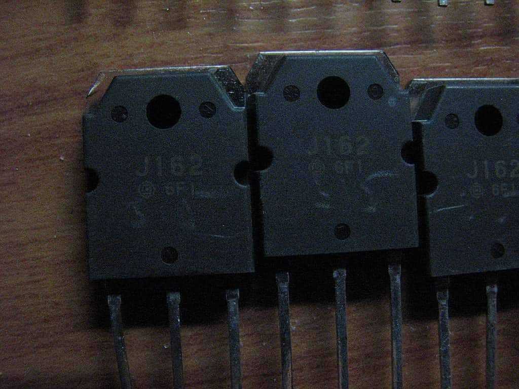

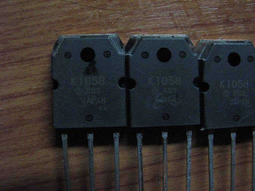

stein Napisano Januar 6, 2010 Autor #36 Napisano Januar 6, 2010 Na molbu kolege, slike izlaznika za bastarda...Ulaznik za bastarda:

stein Napisano Januar 6, 2010 Autor #38 Napisano Januar 6, 2010 menshcini da ti imas viska izlaznika za bastarda , bar za Sipijev Ksilofon .Taki je deal koji sam smislio: Sipi meni SS materijal za AXO, ja njemu protivvrednost u P kanalnim mosfetima. Nije on ni hteo prvo, ali dok je indijanac a ne deda mraz, tante za kukuriku.

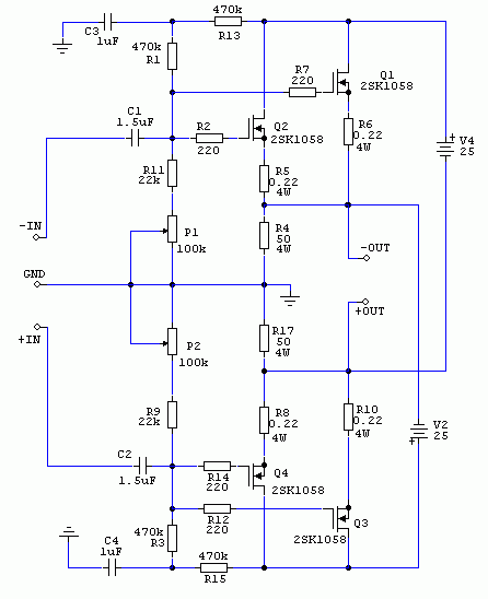

Sipi Napisano Januar 7, 2010 #42 Napisano Januar 7, 2010 ...Sipi samo da mi otprilike doda par suštinskih komentara na detalje oko gabarita napajanja, tipa snage trafoa (min-opt-overkill), filtracije...Steine, obzirom da su ti roletne 4-omske, cenim da ti je 50-ak W dosta, sa oko 10W u A klasi, na primer:500mA mirne struje kroz svaki MOSFET, znaci 1A po kanalu. Posto je u pitanju push-pull koncept, amp ce u tom slucaju dati 2Apeak u A klasi sto je:P=I * I * R(impedansa zvucnika)P=2 * 2 * 4 = 16 Wpeak = 11.3Wrms = 8WavgAko ti je to prihvatljivo, trafo, ispravljac i filtracija su optimalni kao na semi u thread-u o cirklotronu (toroid 400VA, primar 230V, 4 sekundara po 20V, loaded; ispravljacice brze BYV79 i 47.000uF po sekundaru).20-30% manje od navedenog bi bio minimum a overkill - sky is the limit :blackeye:Sto se tice cevki ne bih da otvaram diskusiju, ali meni licno je ECC82 privlacnija - zbog manjeg S (2-3mA/V) i manjeg mi (17-19). Prednost ECC88 bi bio nizi Va i manji unutrasnji otpor (obzirom da treba da tera opterecenje od oko 60k). E sad, za cevni stepen mora da se pravi posebno napajanje a da li je 250V ili 150V mislim da nije mnogo vazno. Opterecenje od 60-ak K moze malkice (nekoliko %) da obori amplitudu na anodi ali (po mom iskustvu, doduse davnom) nece pokvariti zvuk, naprotiv; tako da bih ipak radije uzeo 82 nego 88 u ovoj prici, pogotovu sto ne koristimo petlju povratne sprege sto bi sa 88 tesko izbegli a da ne napravimo neki drugi kompromis.U stvari 'ajd da vidimo sta Zen konta a mozda i komsija Kitic i p18, mozda ZZZ?
stein Napisano Januar 7, 2010 Autor #43 Napisano Januar 7, 2010 Steine, evo da ne bude zabune - ovako tacno izgleda predlozeni cirklotron kao power buffer.Gledam u šemu, gledam i gledam... Pitanja...1) Masa/GND nema nikakav kontakt (osim dva 50R otpornika) sa napajanjem (25V + 25V). Iz toga zaključujem da mi treba napajanje dva nezavisna sekundara sa po jednim nezavisnim Graetzom i nezavisnim elektrolitima. ?2) Koliko veliki hladnjaci trebaju po kanalu? Imam ove 3H Lole koje je i Zen koristio za svoj F5, jedino su Zenovi bili na 2H. Da li je jedan takav od 3H dovoljan za jedan kanal?3) Koliko snage treba da ima trafo za napajanje tranzistorskog dela, tj za 2x1 Cirklotron? i okvirno donja granica količine kapaciteta?4) Šta se dešava ako napon "sklizne" na 24 ili 23VDC?
