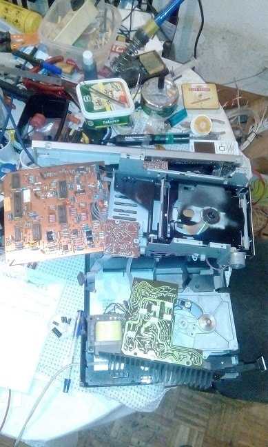

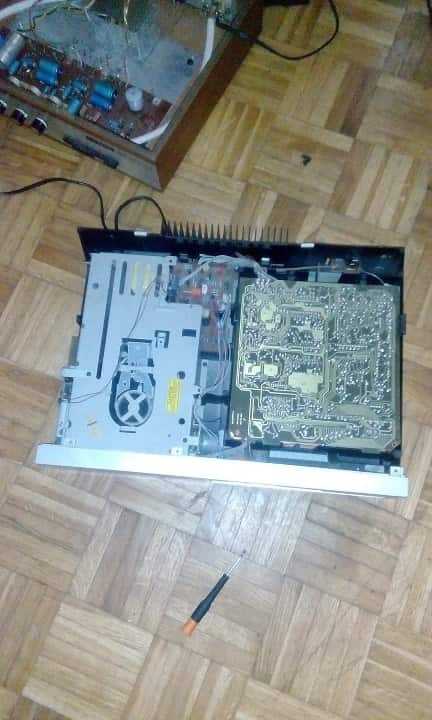

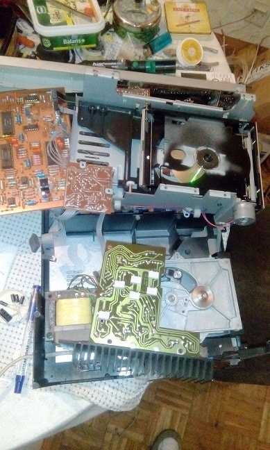

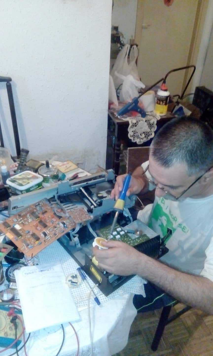

parabolis Napisano Jul 26, 2016 #1 Napisano Jul 26, 2016 Kako i sam naslov teme kaze, uradjen je refres , u saradnji za Saletom (Sax.Hifi). Posto je sveze meso na stolu, u fazi razradjivanja, svira bez prestanka nekih 15 sati, tek se pomalo osete razlike, ono sto mi je prvo upalo u uho, je brzina odsviranog tona, njegova tacnost i preciznost, to je osetno bolje u odnosu na prethodno stanje plejera. U nastavku slede slike sa seanse refresha, a o tehnikalijama refresha ce nastaviti njegovo velicanstvo majstor...:) John Coltrane and zbotic je reagovao/la na ovo 2

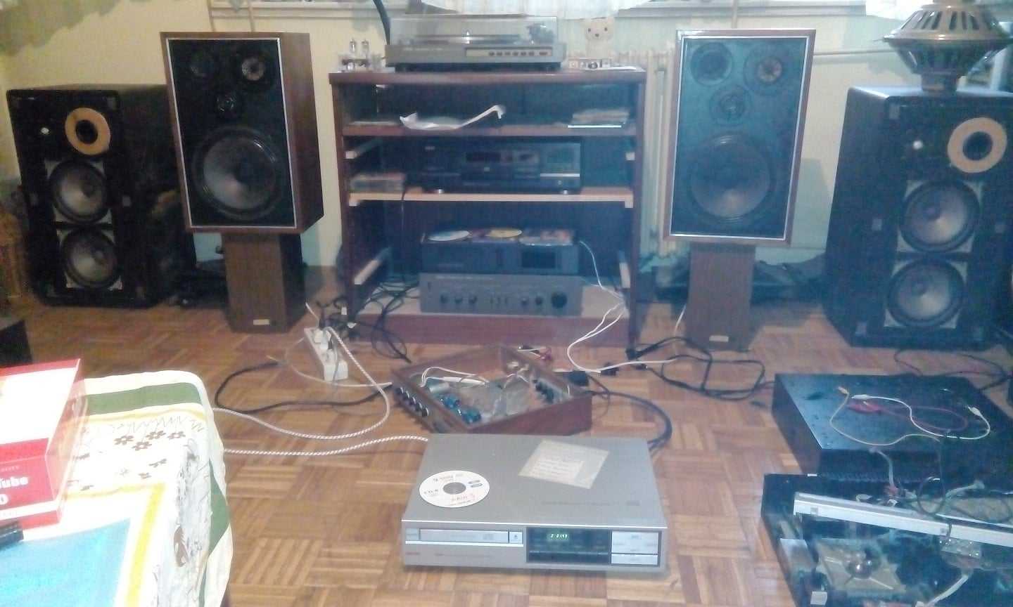

чика-Брка Napisano Jul 26, 2016 #3 Napisano Jul 26, 2016 uradjen je refres cd plejera i napajanja. novi kvalitetni kondovi paralelisani sa Iskra 10n/630V. ociscen, podmazan. zvucno je perfektan, bez preterivanja. meni se konkretno vizuelno ne svidja, a nisam ni ljubitelj 1540/1541. ali da svira, svira. svira bolje i od skupljih. proban je preko hibrida lampa-germanijum na Coral alnico zvucnicima. stvarno perfektan zvuk, bez preterivanja. jedina mana ovog cd plejera je transport, ume da zajebava. e sad, predstoji zamena smrdibuba sa AD ili BB, videcemo. nije hitno, a i zavisi od kolege kad bude imao vremena, kad mu bude bilo zgodno. zbotic, John Coltrane and grau. je reagovao/la na ovo 3

parabolis Napisano Jul 27, 2016 Autor #9 Napisano Jul 27, 2016 Zvuk, hm, da li je merodavno da ga ja, kao vlasnik plejera opisujem. Al ajde, da probam da budem realan, i objektivan. Zvuk je dobio da dubini, ono, sto iskusni kazu, 3d slika je tu, prisutna, bez muljanja, cisti visoki, koji su izgubili onu prepoznatljivu zrnatot, koju svi pripisiju filipsovim cipovima, posebno tda 1541, ovaj tda 1540 to sada nema. Dubina bas podrucja je za ovu starinu impresivna, srednji opseg je leprsav i "lepljiv" , jednom recju je fantastican, i to je ono sto se najvise dobilo ovim refreshom, zvuk koji te zarobi za stolicu i trazi sledeci cd da ubacis u plejer. Da ne duzim, ionako mi vecina nece verovati, reci ce "ma nemoguce je izvuci iz tda 1540 bilo sta". Pa ja vam kazem, treba probati....pozz....:) S obzirom na ulozeni novac, isplati se. Zflazar je reagovao/la na ovo 1
