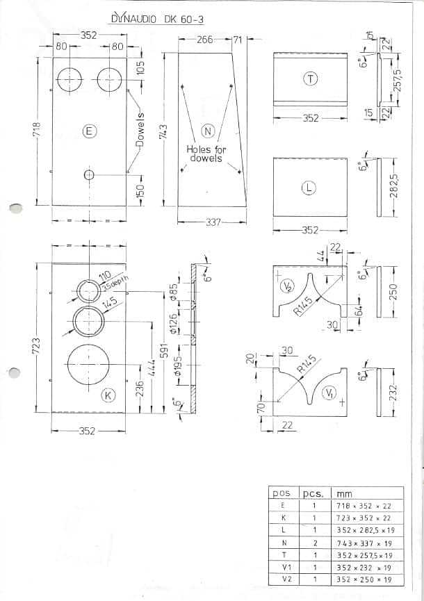

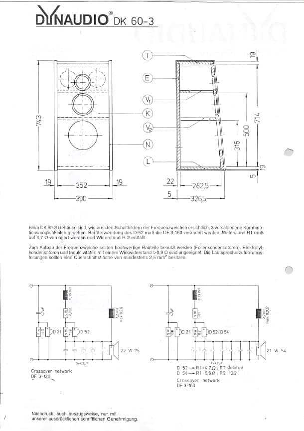

Da li neko ima slucajno na papiru nacrte ove serije nekadasnjih kitova?
Ja sam nesto pronasao na netu,ali me konkretno zanima konstrukcija DAK2-160 (imam na papiru sve potrebne dimenzije za DAK3-210 koju sam i napravio),ali skoro sam nabavio savrsene mid-baseve Dynaudio 21W54 pa bih sada radio konstrukciju sa njima i Morel visokim MDT-30S u dvosistemskoj varijanti,ali me zanima konkretno dimenzija svih delova koji trebaju za izradu.
P.S.Konkretno ovako (samo za model DAK2-160)post-1755-0-24755100-1455926612_thumb.jppost-1755-0-31134600-1455926616_thumb.jppost-1755-0-97411800-1455926617_thumb.jp

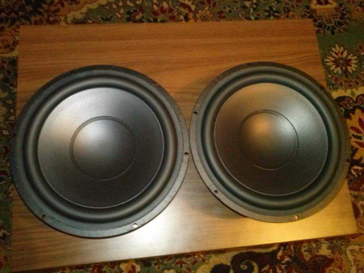

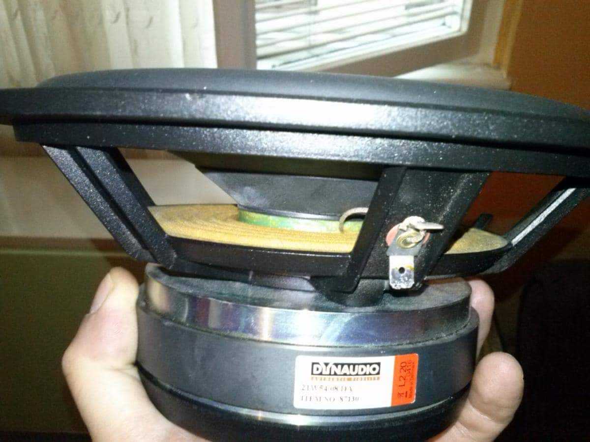

A evo i 21W54 :wink2: post-1755-0-02085300-1455926718_thumb.jppost-1755-0-67750700-1455926726_thumb.jp

Zahvaljujem na pomoci,nasao,ali cvrc,u tome je zackoljica,ja ovo sve imam takodje..
Konkretno me zanimaju nacrti iz ovih slika koje sam postavio,ovo je nezavisna stavka od SAM-a,neka inostrana kolekcija kompletnih tadasnjih DAK kitova sa svim potrebnim dimenzijama..
Kazem ja imam indentican nacrt za DAK3-210 (najveci model je bila 4-sistemska DAK4-210),naravno kutija je vecih dimenzija sa razlicitim brojem variovenata (u mom slucaju 2 po kutiji) u zavisnosti od zapremine kutije,a sama konstrukcija je ista,prednja ploca je nageta kod svih za 6 stepeni,imaju ova unutrasnja ojacanja (naravno za DAK2-160 ide jedan kom i jedan variovent i/ili dva),debljine prednje i zadnje su vece u odnosu na ostatak drvenarije..
Ovo je meni potrebno..
