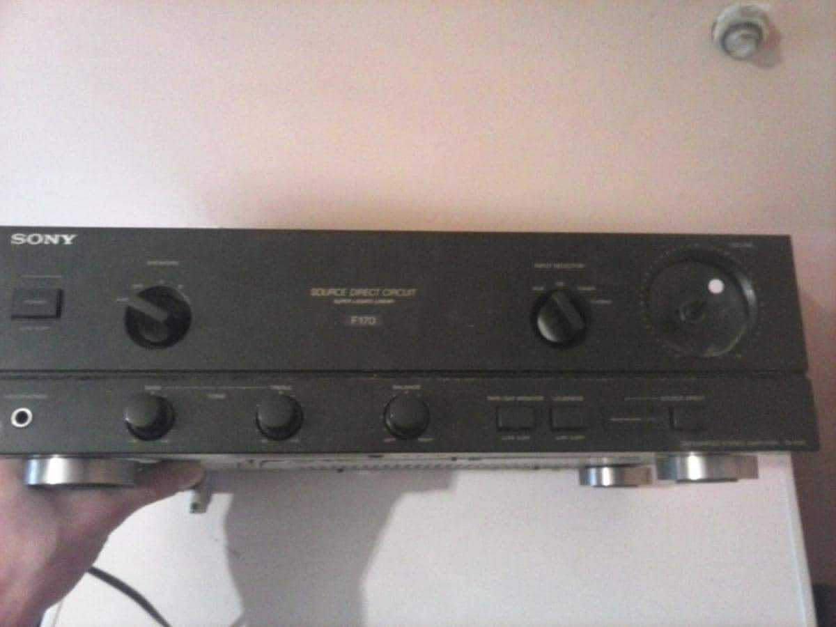

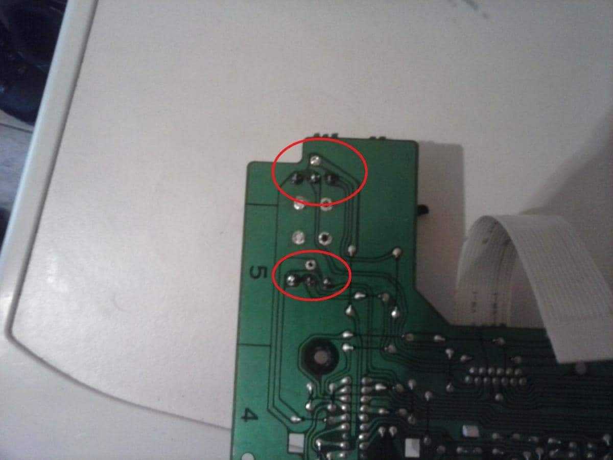

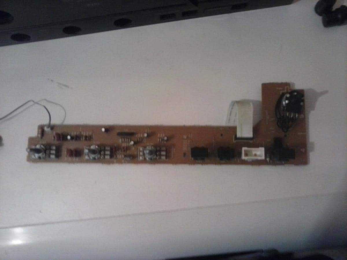

Dobar dan, imam pojacalo sony TA F170, crkao mu je potenciometar za jacinu zvuka. Taj potenciometar je sa loudness-om i ne znam gde se ima kupiti takav potencimoter. Na zalost potenciometar sam skinuo jos prosle godine i izgubio. Probao sam da stavim obican potenciometar ali to ne radi kako treba. Fabricki potencimetar ima 8 pina, tako da kada stavim obican potenciometar, dva pina na ploci su mi visak. Evo su i slike ploce od pojacala gde se potenciometar nalazi.
Da li neko ima takav potenciometar, zna gde moze da se nabavi ili ima neko drugo resenje?

Pa ovako, nece da smanji skroz do kraja zvuk, nego ostane na odredjenoj jacini. Potenciometar ne reaguje kada se pojacava, tek pred kraj potenciometra krene da pojacava zvuk do maksimuma. To se desava.
bice da ne valja pot i da mozda i nije spojeno kako treba

moze da se nabudzi da loudness radi i sa potom sa samo 3
izvoda, ali je to preveliko budzenje.
nailazio sam na pojacivace koji imaju obicne potove, a imaju
loudness.
najbolje je pronaci adekvatan, nije tesko ni skupo.
:drinking-2:
Potenciometar je nov, ali svakako cu onda probati sa drugim, jer je mozda fabricka greska. Ako se isto desava, koje resenje da primenim?
