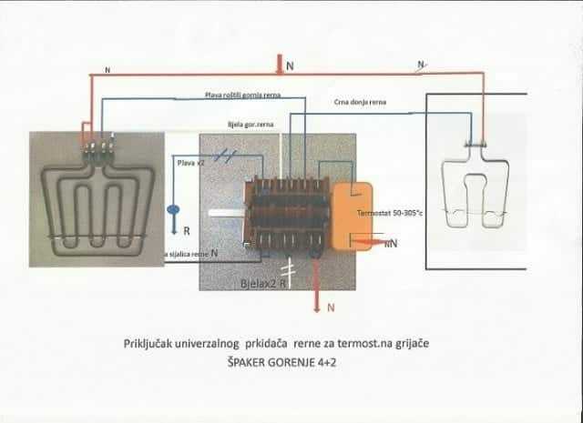

Zen Mod Napisano Septembar 21, 2015 #1 Napisano Septembar 21, 2015 Daklem - rerna . prekidac sa kapilarnim termostatom , gde naci semu povezivanja ili sema , ili ukljucujem mozak sto mu dodje sve teze danaske izgleda mi isti ne radi ni za googlanje dovoljno
guja011 Napisano Septembar 21, 2015 #2 Napisano Septembar 21, 2015 maštamireče. na guglu u slikama u opretrazi za "prekidac za rernu povezivanje" rezultata ko blata

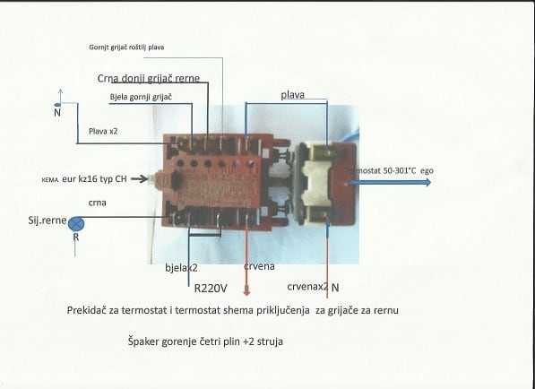

aaa zmaju! Napisano Septembar 21, 2015 #3 Napisano Septembar 21, 2015 mozda ovo: odavde: http://www.forum.hr/showthread.php?t=866399
