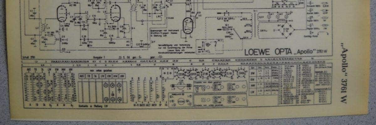

Pozdrav svima, skoro sam naisao na ovaj radio u odlicnom stanju estetski ali mu nedostaje trafo zanima me mogu li ga nabaviti i gde
slika je sa interneta

originalni mrezni trafo je apsolutno nemoguce naci.
imao sam slicne slucajeve prilikom raznih restauracija.
u ovom slucaju odgovara mrezni trafo od Ei Simfonije, samo umesto
greca idu 2 diode.
ne bih ti savetovao ovo ako nisi potkovan znanjem iz elektronike.
po meni je mozda bio sledeci scenario - radio dugo stajao, kondenzator se osusio,
prilikom ukljucenja (iz neznanja) crkao grec i mrezni trafo.
poslednji radio koji sam restaurirao je bio Loewe-Opta Atlas 2790GW. njemu se dogodio
gore opisani scenario - samo sto je vlasnik zahtevao da se trafo premota.
