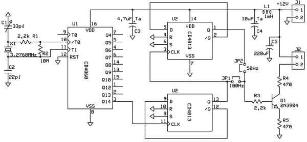

remam Napisano Februar 22, 2015 Autor #8 Napisano Februar 22, 2015 Evo,sta mislite o ovome,mislim da bi trebalo da je u redu..?

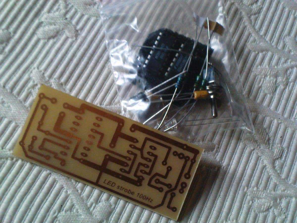

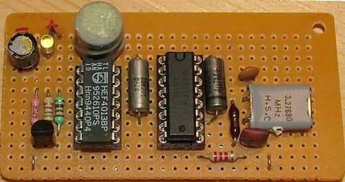

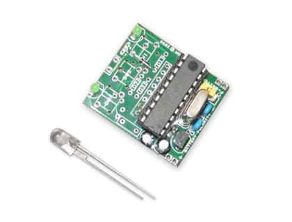

remam Napisano Februar 28, 2015 Autor #10 Napisano Februar 28, 2015 Hvala ti na predlogu,ali nemam android (telefoni su mi zadnja stavka u elektronskom svetu,uopste ne pratim taj trend i veoma tesko ga je ispratiti uopste ) Evo ovo sto sam pomenuo pri kraju je,sto je najbitnije mnogo jeftinija varijanta od androida
