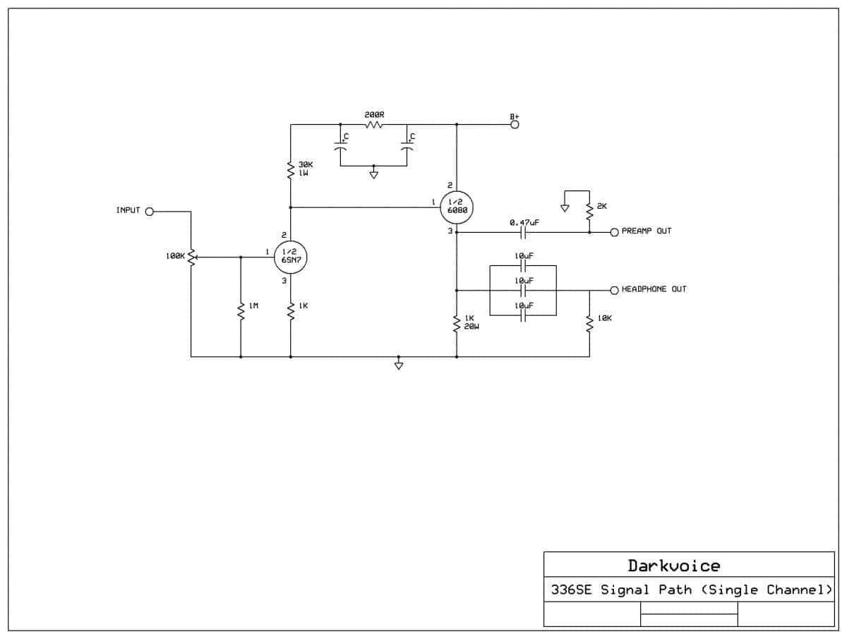

Skoro sam nabavio Darkvoice 336 pojacalo za slusalice.
Kao opciju ima i preamp izlaz.
Jedna stvar me buni. Po semi izlazni kond je 0,47uF a izlazni otpornik je samo 2K. Obicno na preampovima je taj otpornik 1M.
Da li ima smisla zameniti ga sa vecom vrednoscu i sta se time gubi ili dobija?
