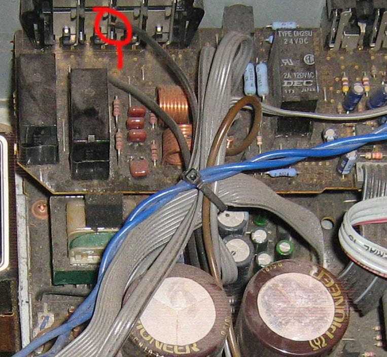

ja se sve slazem sa tobom, ja sam vise naucio o programiranju samostalno i time se bavim, a iz skole nikakvo znanje nisam poneo, kao sto se vidi:Dali cisto kad imam vremena resih malo da se bakcem sa elektronikom, cisto iz znatizelje posto sam to nekad voldeo ali nista ozbiljno nisam nastavio.. pa citam ovih dana malo o pojacalima i ostalo vezano za elektroniku, ali jbg nista bez prakse, i zato hocu da probam da sredim ovo pojacalo, a nece me ni bude zao i ako ne proradi jer cu dosta nauciti..sad sto se tice uredjaja razocaran sam, najlakse bi bilo da su neispravni tranzistori, ovako sad moram ipak da cistim prasinu:)evo jos 2 slike , sa skinutim hladnjakom, znaci ukljuci se, cuje se jedan klik, posle 5-6sekundi jos jedan klik i to je to. komande sve rade, ali zvuka nigde nemanisam probao da ga ukljucujemm sad bez tranzistorasad sam utvrdi gradivo za tranzistore, 2SC3281 je NPN tranzistor, BCE, i treba imati spoj samo izmedju BC i BE, i nigde vise, i to je ispravno:))
pa, ajd da ja dam predlog, dok se neko ne ukljuci, probaj da proveris tranzistore (4 komada) i emiterske otpornike (2kom, veliki, beli, keramicki). uokvirio sam ti crvenim.I da, proveri dobro da nije nesto prosuto po pojhacalu, jer izgleda jako kaljavo i lepljivo.Ako je nesto prosuto dok je radio........verujem da ni Stone_Cold ne bi mogao da ga opravi ;)
sad primetih 2 stvari
1. zica koja ide od potenciometra za jacinu zvuka se izvukla iz lezista, sad ne znam dal sad kad sam skidao hladnjak ili je tako i bilo pre
2. za jedan tranzistor je ono leziste skroz rasireno, nece se skupi, ne znam da li bi to uticalo nesto na kvar, ili svejedno tranzistori dole hvataju kontakt
Postavljena slika
sad primetih 2 stvari1. zica koja ide od potenciometra za jacinu zvuka se izvukla iz lezista, sad ne znam dal sad kad sam skidao hladnjak ili je tako i bilo pre2. za jedan tranzistor je ono leziste skroz rasireno, nece se skupi, ne znam da li bi to uticalo nesto na kvar, ili svejedno tranzistori dole hvataju kontakt
Pa, druze, onda to prvo resavaj....!

nasao sam jos jednu otkinutu zicu, i nju sam zalemio, ono leziste sam sredio i zicu od volumeukljucio sam ga na 10sekunde sa tranzistorima bez hladnjaka, isto se ponasa kao ranije, a tranzistori su se toliko ugrejali da nisu mogli prstima da se pipnu, i to samo za 10ak sekundi, ne verujem da je to normalno?

koja sila li je uspela da pokida te tolke zice.pa, ako je tako ko sto pricas, jedino sto mi pada na pamer, je da je onaj drugi klik koji se cuje posle nekoliko sekundi ustvari zastita od pregrevanja.mozda da proveris potenciometre za mirnu struju, ako ima to taj amp. e sad, ako zvuka nema, onda je posredi i jos nesto.verovatno je nesto crklo, a to se, za pocetak, gledanjem utvrdjuje ima li nagorelih mesta na ploci. otvori donju stranu pojacala, ako mozes, pa gledaj malo tamo i/ili postavi neku sliku.
zanimljivo je da posle drugog klika je temperatura oko 40-50 , ali temperatura i dalje raste do nekih 90 posle nekoliko minuta, i tad sam ga iskljucio..sad mi nista nije jasan princip te zastiite kada se tranzistori i dalje greju.. u datashet pise da mogu do 150C ali nisam hteo to da probam..sutra cu lepo ocistiti sve i prekontrolisati elemente oko tranzistora, mozda mi se posreci:)
