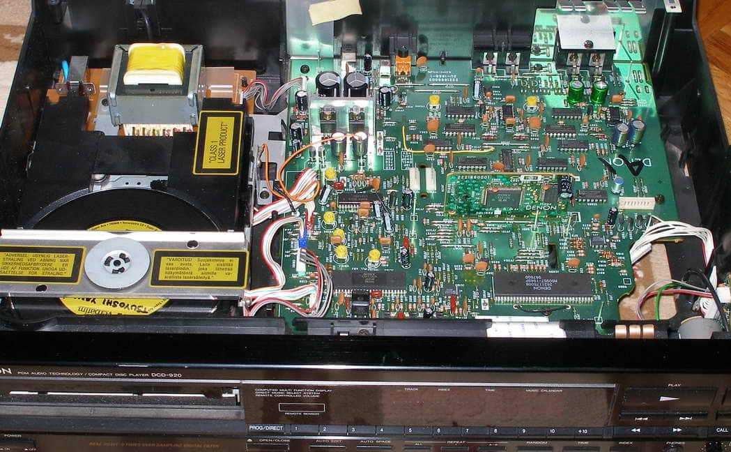

Impuls Napisano Septembar 19, 2009 Share #1 Napisano Septembar 19, 2009 Kada sam se prihvatio ovog posla, pomislio sam sve je vec sazvakano. Na zalost potvrdila se moja teorija da je svaki cd prica za sebe. Iako ima iste DAC-ove kao i DCD1460, zvuk je totalno drukciji u startu, primeti se odmah u zvuku manji broj operacionih na putu i mnogo kraci vodovi u putu signala. Ovo se manifestuje manje ubijenom dinamikom i manje digitalnog prizvuka. Iskreno da kazem zvucno sasvim korektan cd za budzet klasu.Otvaranjem cd-a odusevljenje mi je splaslo. CD je unutra odlicno uradjen sa dvostranom stampom gde je cela gornja povrsina masa, vodovi izmedju elemenata izuzetno kratki, raspored elemenata idealno osmisljen, blok kondenzatori stavljeni uz sva integrisana kola a prostora za dodatne dogradnje jako malo. Dobro me je zamislio i mislim da cu radove odloziti za sutra dok mi se malo izbistre ideje u glavi. Ovo ce biti mnogo tezi projekat od 2560 i 1460 zbog vec u startu dobrog zvuka, malog trafoa i jako malo mesta.CD je stigao sa losim spindl motorom i uzasnim potenciometrom za sluske. Motor ce doci novi a pot ce dobiti malo spreja. Evo i fotka plejera: Link to comment Podeli na ovim sajtovima More sharing options...
zbotic Napisano Septembar 20, 2009 Share #2 Napisano Septembar 20, 2009 Prvo što bih napravio ovako gledajući "iz aviona" je novi trafo za LCD i eventualno motor. Nakon toga napajanje za ostalo koje je očito vrlo "industrijskog" tipa. Link to comment Podeli na ovim sajtovima More sharing options...

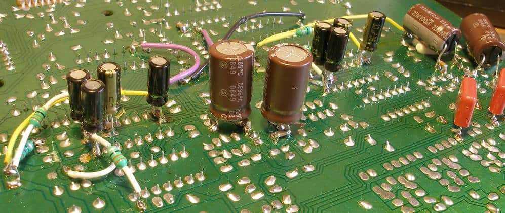

Impuls Napisano Oktobar 16, 2009 Autor Share #3 Napisano Oktobar 16, 2009 Evo nakon malo duze vremena priveden je kraju jos jedan Denon. Samo cu navesti sta je uradjeno a vlasnik neka da svoj komentar jer ga on ipak najbolj epoznaje jer se dugo druzi sa njim.Prvo sto je bio i najveci problem je bilo iseci stampane veze na najbezbolniji nacin i to nije bio bas lak posao jer su vodovi bili svuda isprepletani ne vodeci racuna gde je digitalija a gde analogni deo. Too je rezultovalo dodavanjem nekoliko vodova zicama. Denon kao po pravilu jedno napajanje za sve: transport, digitalija, analogni deo. Nakon secenja vodova usledilo je bajpasovanje svih nogica sa 220nF i panasonica 33uF preko njih i dovodjenje napajanja preko zavojnica. proverena sema iz prethodnih modifikacija. Digitalni deo je dobio Nipon Chemicon PSE i naravno blokove na nogice. Ostala napajanja Panasonic FC a operaciona svoja podnozja i operacione LM6172. Izlazni kond je Muse ES bajpasovan sa malim MKC Wimom, skunuti mute tranzistori na zahtev vlasnika i promenjen spindl motor jer je cd uzasno preskakao. Izlazni oeracioni su dobili Silmic2 ali su kasnije zamenjeni jer je bilo previse basa koji je zadirao u srednjotonsko podrucje i kvario zvuk.Zvuk u odnosu na originalni sa dubljim basom, izrazenijim tonovima i odmah primetnom vecom dinamikom. Naveo sam da ce ovo biti problem uraditi jer je tonalitet tonova bio realan i pre modifikacije ali nije imao onu draz da vas ponese na slusanje. Sa izmenama dinamika najvise dobila a zatim brzina. Mislim da ce se lepo uklopiti sa vlasnikovim Dynaudio kutijama. Iako je zahtevao da mu bas bude jos jaci uskratio sam mu to da ne bi preterali i time izgubili realnost tonova. Ostavio sam mu malu notu recerberacije u srednjotonskom podrucju jer se zalio da mu visoki na dynaudiu dominira pa da uravnotezimo ceo spektar.Ocekujem da ce vlasnik reci konacnu rec sutra nakon prvog slusanja a i nakon nekog vremena kada sve dodje na svoje mesto. Ocekujem da se reverberacija za nijansu smanji nakon usviravanja svih kondova. Za one koji ne znaju srta znaci reverberacija pokusacu da objasnim. Zvuk bez reverberacije je kao u potpuno dampiranoj prostoriji. Mala doza reverberacije ce dati zvuku sirinu i osecaj da zvuk popunjava veci deo prostora. Ono sto sam ostavio je tek malo. Link to comment Podeli na ovim sajtovima More sharing options...
Impuls Napisano Oktobar 16, 2009 Autor Share #4 Napisano Oktobar 16, 2009 Od gore nema mnogo vidljivih izmena jem jedne zute zice i prepoznatljivih Muse Es, Panasonic FC i Nipon PSE. Link to comment Podeli na ovim sajtovima More sharing options...
