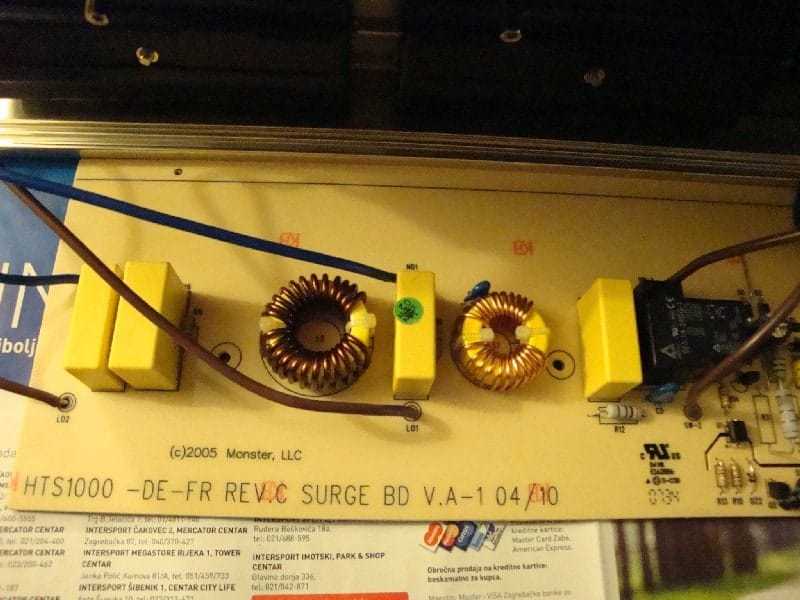

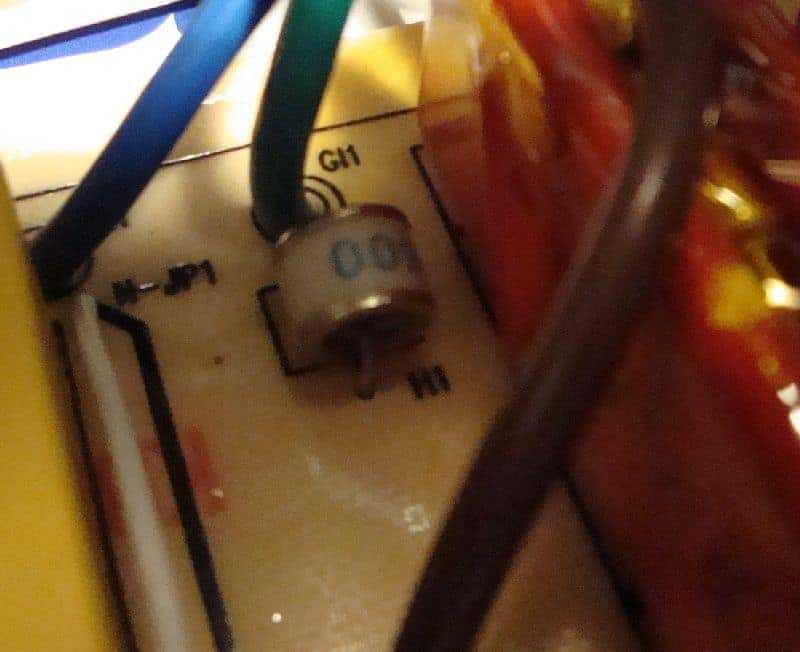

Preko ovoga spojen je nekakav surge filter na ground.Ono što mogu pročitati s njega je R600. Trenutno pokazuje beskonačan otpor, pa sumnjam da je pregorio.O čemu se radi?
  • Odgovora 26
Da, izgleda kao to.Sada mi još preostaje samo da skužim kako to funkcionira i što je crklo....Inače radi se o Monster HTS 1000. Naravno, u pitanju je još jedna prodaja magle u audio industriji. Ako netko slučajno ima shemu, dobrodošlo.
I treba da pokazuje takav otpor. da je suprotno bio bi neispravan. U praksi ga zovem varnicar jer na odredjenom povecanom naponu treba da probije i sacuva elektroniku

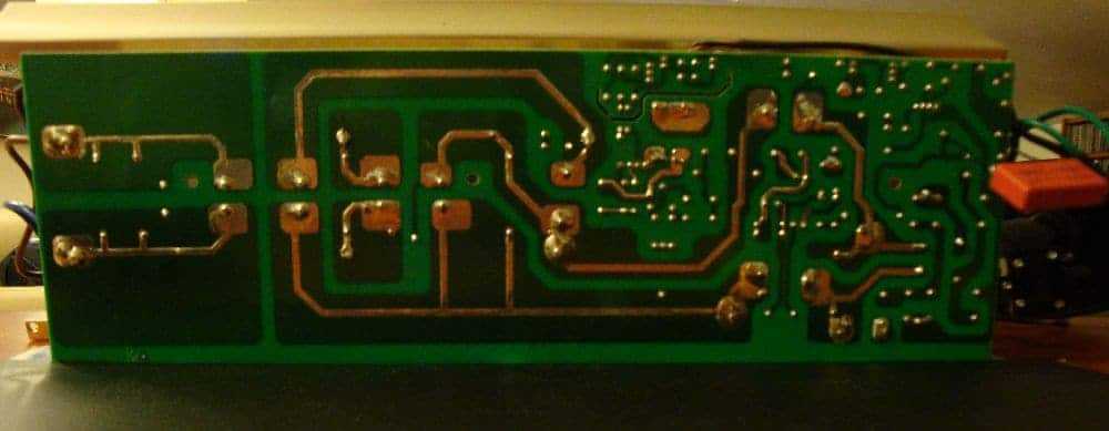

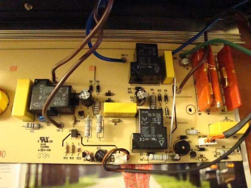

Ma evo kako to izgleda.Ono crveno su nekakvi custom varistori, koji usput (valjda) spuštaju napon na 30 VAC. Nakon toga ide jedan graetz spoj direktno iz toga koji daje napon za one releje. Releji se trigeruju sa naponom iz uređaja i to je onaj dolje sklop sa gotovim graetzom. Za filtraciju RFI/EMI služe one jadne zavojnice i kondezatori i to tako da je jedna zavojnica (sa tanjom žicom, moš mislit uštede) za male potrošače, a druga veća zavojnica i ona dva kondezatora zajedno za veće potrošače. I to je to. Veliko sranje, lijepo pakovanje.Uglavnom, releji ne okidaju, za sada ne znam zašto, a neću se puno ni truditi da saznam jer nije vrijedno truda.Fotografije:post-26-0-49852700-1302212034_thumb.jpgpost-26-0-40858200-1302212144_thumb.jpgpost-26-0-75372000-1302212176_thumb.jpg
Releji su na 24V pa bi i ispravljeni napon trebao biti 24V. Posto ne vidim trafo pretpostavljam da se napon dobija preko zutih kondova pa bi trebala da bude i zenerica da ogranici napon.. Oni narandzasti mi pre lice na neku logiku, ne verujem procesorsku, ali sigurno sa nekim komparatorima koji upravljaju ukljucenjem releja. Prvo sto treba da proverite da li imate potrebnih 24V za napajanje releja a onda sta upravlja sa drugim krajem namotaja releja, pretpostavljam ti narandzasti hibridi.
Preko onih paralelnih jumpera (žica) sa crvenog "čuda" dolazi 30 VAC na četiri diode koje su u graetzovom spoju. Nema 24 V na relejima, jer je u igri i triger tj sklop koji je preko one dolje žice i bijelog konektora spojen na vanjski izvor napona kojeg daje neki uređaj. Ovih 30 VAC mi je sumnjivo. Ma sve je to veliki bulšit.

Nije nikakvo hibridno kolo već 6 varistora (po dva u bloku) i 3 termo-osigurača. To mogu garantirati. Tako je i označeno na pločici.Varijacija na temu ovog: http://myweb.tiscali.co.uk/nuukspot/decdun/mccircuit.htmlA to je na webu barem 10 godina, koliko ja znam.

Evo izvještavam vas da je kvar ustanovljen. Glupa ideja da se releji napajaju bez transformatora je producirala i kvar, kondezator za izmjenični napon. Za par dolara većeg troška u proizvodnji ovo se sigurno nebi dogodilo.Sve ovakve letve s vremenom će prestati raditi iz istog razloga. Možda je to čak i namjerno napravljeno........
Da još malo opišem ovu idiotariju;Releji su deklarirani kao 24VDC. Međutim u realnom životu napajaju se sa 17VDC. Kondezator klase X2 i otpornik u paraleli spuštaju izmjenični napon na nekih 36-39 VAC. Nakon toga graetz to pretvara u istosmjerni napon. Postoji dioda za gornji limit, a releji su spojeni u seriji tako da je na svakom pad napona pola od ispravljenog, koji pak zbog nekakvog otpornika i diode padne na cca 35VDC što je gore navedenih 17VDC po releju. Ideja je bila vjerojatno da napon bude toliko nizak da releji jedva okidaju i ako napon mreže padne ispod neke vrijednosti npr. 190 VAC da se releji isključe. Sva ta idiotarija funkcionira u startu, ali naravno, s vremenom X2 kondezator izgubi dio svoj prvobitnog kapaciteta i više ne može postići napon koji je potreban da sklop proradi. Genijalno, zar ne :character13:
