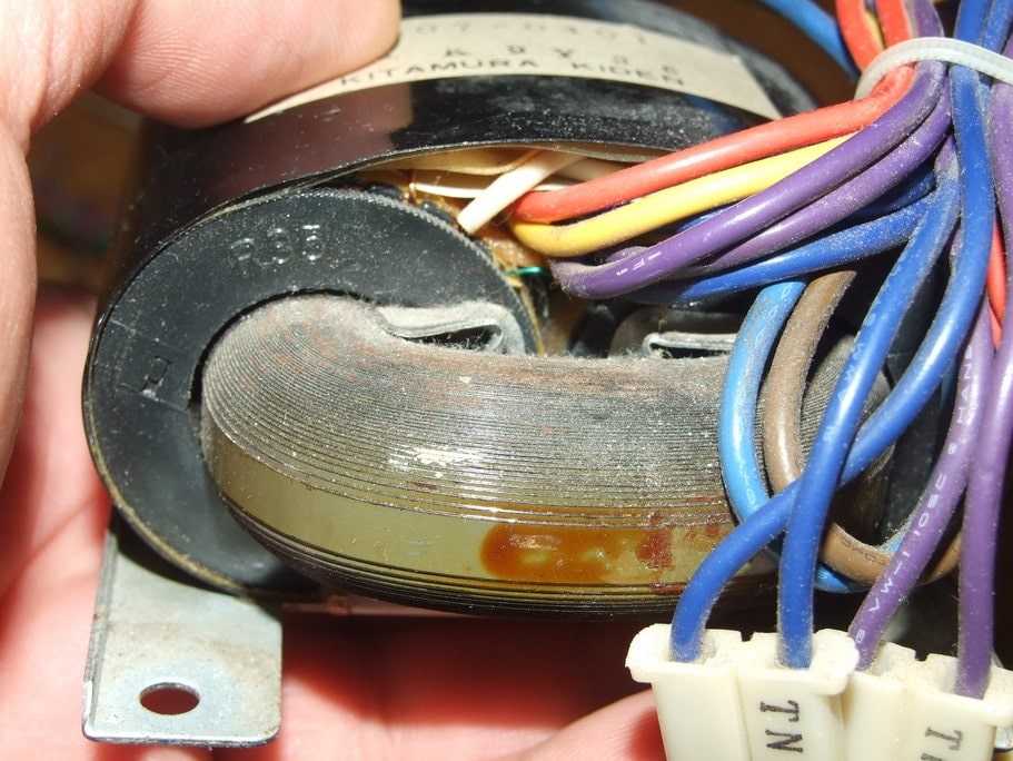

svr Napisano Februar 23, 2011 #1 Napisano Februar 23, 2011 Pronadjoh 2 RC CORE trafoa jedan oko 150W oko 30-tak volti , i drugi 33W -ima vise namotaja pa nemam pojima sta je sta.Jel oni mogu da se premotavaju , da im se skine koji namotaj radi smanjenja napona na sekundaru?Sledece treba mi ko to moze da mi uradi u Beogradu i da li se isplati sobzirom da bi prepravio na 12V za neku halogenu lampu?

svr Napisano Februar 24, 2011 Autor #4 Napisano Februar 24, 2011 Toroidni Vs R core - u cemu je stvar? Za preamp?Ustvari imam 3 R core trafoa, bice dva visak - proizvodnja je pre PRC-a. Ovaj manji je Kitamura Kiden, treba da vidim kakav mi je trafo u preampu pa mozda iskoristim Kitamuru za preamp.Mislim da ovaj koji je trenutno u preampu ima bruma jer ga je 'majstor' sanirao drvenom kajlom - pretpostavljam da ne bi zujao !!???Nesto od toga bice visak , a treba mi za halogenu lampu od 25W.
Sipi Napisano Februar 24, 2011 #5 Napisano Februar 24, 2011 Toroidni Vs R core - u cemu je stvar? ...U tome sto je meni toroid od 200VA/12V beskoristan isto koliko tebi taj od 150VA/30V, a u premotavanje se ne isplati ulagati (20 EUR taze u Trafco-u).

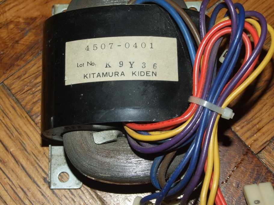

svr Napisano Decembar 24, 2014 Autor #6 Napisano Decembar 24, 2014 Koliko vrede ovi RC core Kitamura Kiden trafoi? Imam dva identicna kom. da ih turim na KP.
guja011 Napisano Decembar 24, 2014 #7 Napisano Decembar 24, 2014 ju kako te nije mrzelo da se prisećaš teme "od onda".. šta ima da prodavaš, imaš 2 iste sekcije pa možeš da iskoristiš ili prepraviš po volji. naravno ako nema plekani šild oko sebe pa možeš da pristupiš namotajima tj kalemčićima. jel mali kitamura ili veliki?
svr Napisano Decembar 24, 2014 Autor #8 Napisano Decembar 24, 2014 Mora da se prisetim kad se sapliTam o njih jos od onda Negde procitah da je 'prepovijanje' oko 70% cene novog pa sto se kaze jure se Car i Vajda.
guja011 Napisano Decembar 24, 2014 #9 Napisano Decembar 24, 2014 što bi Čola reko "Ne bi ja tu ništa diro". plava i braon su najverovatnije primar, da se omski izmeriti a i nalaze se solo sa jedne strane, a po 2 oranž, žute, plave i ljubičaste su sekundari, valja izmeriti. može se iskombinuje svašta od tih sekundara a i ako valjaš na KP ti podaci puno znače
