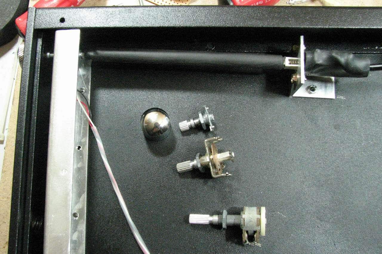

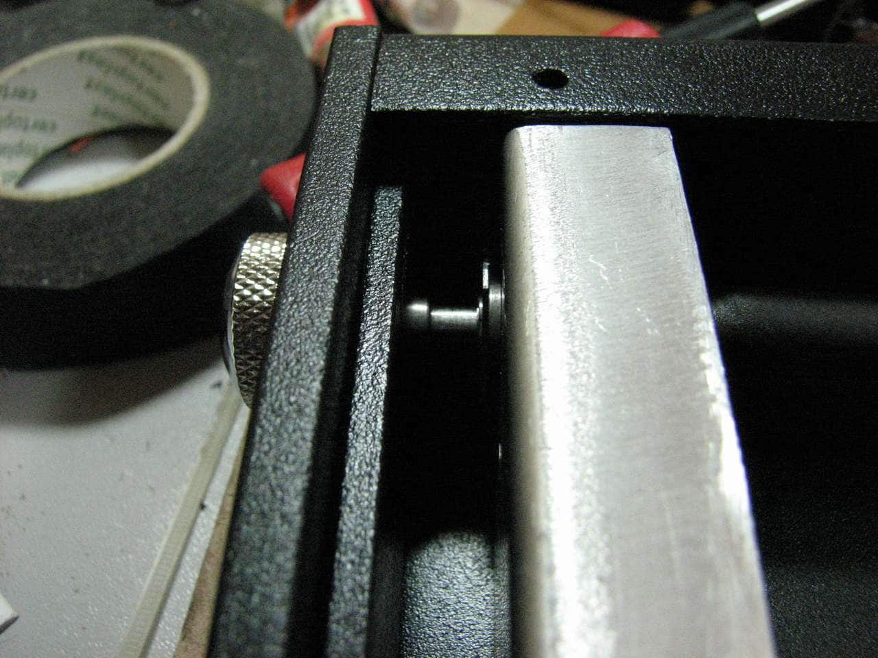

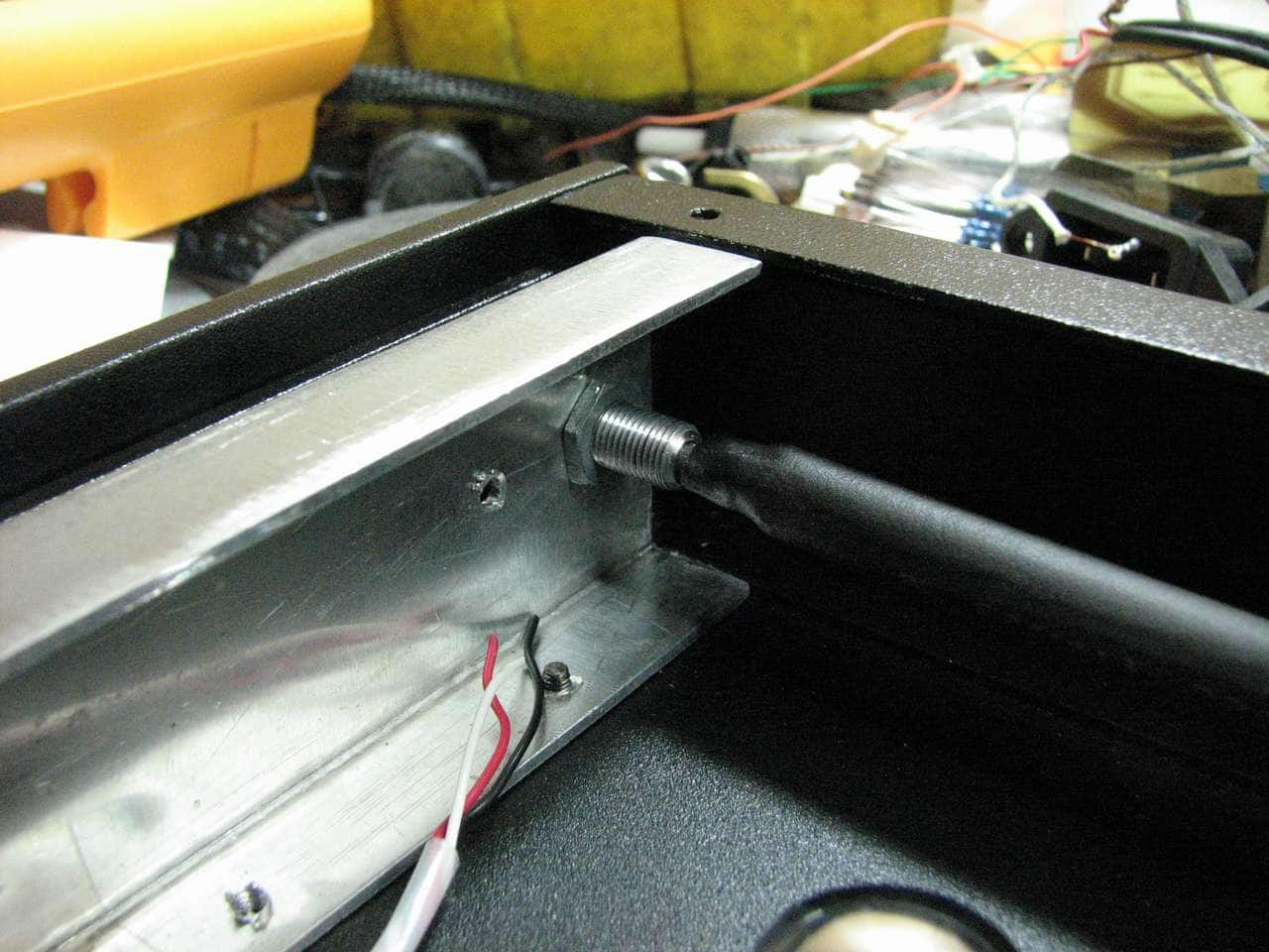

Trik je u pitanju, a odgovor je na pitanje kako izvesti uključivanje/isključivanje uređaja kome je prekidač unutar kutije bliže zadnjeg kraja, pa još to sve izvesti da kapica (za potenciometar) bude dugmence koje se stiska... I još da se sve može uraditi sa skoro ništa alata i materijala...Potrebno je:- mrežni prekidač za ugradnju u kutiju koji se uključuje/isključuje stiskanjem - pritiskom- kapica za potenciometar- stari, neispravan ili nepotreban potenciometar čiji kraj osovine odgovara za kapicu koja je odabrana- flomaster- nešto sitno alata, šarafčića, malo dobre volje i vremena i kutija u koju treba da se ugradi.Prvo je potrebno pripremiti rupu da kapica potenciometra slobodno prolazi kroz prednju ploču uređaja, to može da bude najteži ili najnezgodniji deo posla, ali ako kapica koja se odabere nije velika, onda je i potrebna rupa mala, a manja rupa znači manje muke oko bušenja :)Iza rupe na prednjoj ploči, potrebno je postaviti neki komad lima, L profil ili nešto slično što će da drži osovinu potenciometra u željenoj poziciji (koncentrična relacija između rupa), dakle, da kapica uvek bude u sredini rupe.Treba rastaviti potenciometar (poželjno da bude stereo, da bi imao dovoljno dugačak zadnji deo), odvojiti samu osovinu i čauru u kojoj osovina klizi, i naravno, sačuvati maticu kojom se vrši pričvršćivanje. Zadnji deo, koji je služio za originalnu svrhu, odbaciti.Rastaviti flomaster. Odbaciti zaštitnu kapicu, iščupati vrh.Postaviti nosač potenciometra na projektovano mesto, progurati osovinu od napred ka nazad, nataći kapicu na kraj i kraj gde je bi vrh natisnuti na zadnji (unutrašnji) kraj osovine potenciometra. Po potrebi, malo zagrejati kraj flomastera da omekša dovoljno da se plastika deformiše dovoljno da se može natisnuti, ili ako je rupa veća, staviti malo lepila i zalepiti.Posle toga samo treba utaknuti prednji kraj prekidača u zadnji kraj nekadašnjeg flomastera, probati tačnu poziciju prekidača i izbušiti jednu ili dve rupice na tačnu poziciju da se prekidač fiksira. Potom zavrnuti vijke koji drže prekidač, isprobati funkcionalnost sklopa. U slučaju da je flomaster recimo neke neadekvatne boje (ljubičasto, roze ili nešto slično), pre montaže navući adekvatnu dužinu crnog ili belog termoskupljajućeg bužira, malo zagrejati, pa onda montirati.To je to. Good Luck!post-13-0-97203400-1295638026_thumb.jpgpost-13-0-84068300-1295638040_thumb.jpgpost-13-0-04637000-1295638050_thumb.jpgNa prvoj slici je najdonji potenciometar idealan za ovu namenu, ima dovoljno dugačku osovinu koja dozvoljava adekvatan hod osovine u čauri a da pritom ostaje i dovoljno osovine sa zadnje strane da se može vršiti uključivanje i isključivanje.

u tu svrhu koristio sam kleme od stuje ima da se nađe sa fi 5mm bakarna klema u plasticipost-38-0-57769500-1295643455_thumb.jpgpogodna je za produžiti osovine potova i svičera a i za to bi moglaumjesto flomastera ima da se uzme drveni štapovi metar dužine fi 5mm kao tipli za drvo ili alu cijev šuplja takođe fi 5mm
u tu svrhu koristio sam kleme od stuje ima da se nađe sa fi 5mm bakarna klema u plasticipogodna je za produžiti osovine potova i svičera a i za to bi moglaumjesto flomastera ima da se uzme drveni štapovi metar dužine fi 5mm kao tipli za drvo ili alu cijev šuplja takođe fi 5mm
Nije li slađe uzeti potrošen flomaster no vijati delove po radnjama? :)Ovo što sam kod sebe izveo je prvenstveno zbog razlike u dimenzijama i obliku. Prekidač je kvadratnog preseka, a kraj osovine otesani krug, okruglo pa na ćoše, što bi se reklo...Za preklopnike (rotacione) ovo ne radi posao bez dodatnih bušenja rupa i vijaka pa je onda bolje kako ti reče. Ovde je reč o upotrebi kapice za rotacioni pot a da se može pritiskom paliti...
