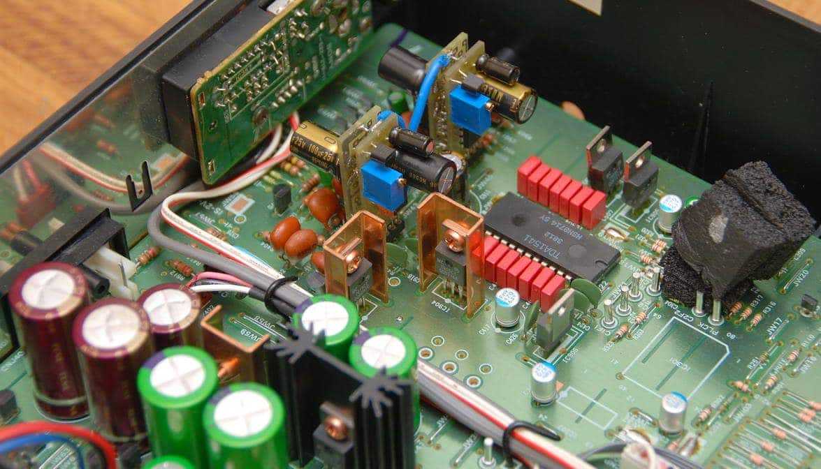

Iako sam se namerio da pazarim ovaj cd plejer dok je bio na oglasu, zakasnio sam jer je bio neko brzi. Igra sudbine je odredila da isti cd plejer stigne vec sledeci dan kod mene na malo sredjivanje.CDP-710 je vec u startu odlicno napravljen, kvalitetno reseno napajanje, napajanje dac-a raspregnuto na zasebne stabilizatore koji su tik uz Dac, audio deo sa minimalim brojem operacionih (2) na putu signala i dobro poznati muzikalni dac TDA1541. Kod ovako lepih resenje lepo je raditi. Poznajuci ukus vlasnika cd plejera odlucio sam se da ostavim standardne stabilizatore i da samo popravim okruzenje. Ovakva resenja su idealna za stavljanje shunt regulatora na mesta postojecih ali takvo resenje daje suv zvuk bez tranzijenata i izoblicenja sto se meni ne svidja a ni vlasniku cd-a. Suv zvuk nije los samo imam utisak kao da slusam klavir u gluvoj sobi a volim da cujem nijansu odjeka u zvuku. U modifikaciji sam se posebno trudio da visoki budu precizni, cisti, prirodni i ne zamorni. Mislim da sam to i postigao.U I/V konverziji je jeftini 5534 sa frekventnom kompenzacijom, izlazni op je AD797, kondovi u digitali su Nipon Chemicon conductive polymer a u analognom delu Nichicon Muse KZ. Tda je dobio Wime od 220nF i 470nF.Ovako to izgleda a slusne utiske neka daju oni koji su ga danas vec culi a po mojoj informaciji bili su vec na dva mesta na slusanju.
