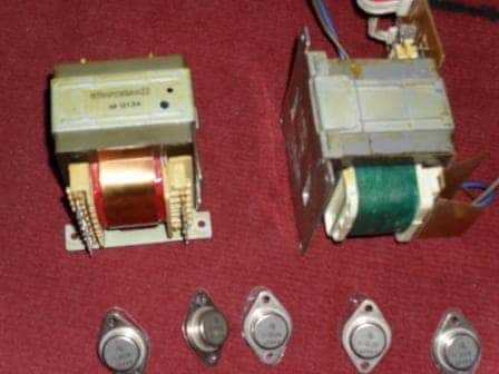

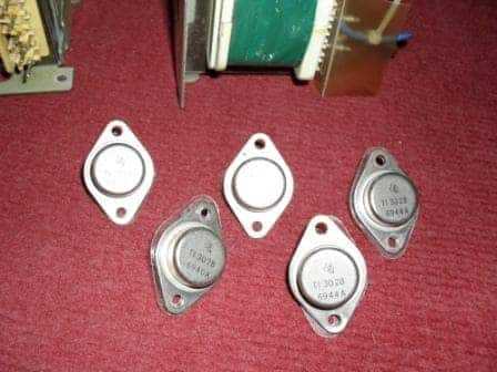

Дакле,пролећно сређивање фијока и наиђох на нешто што ми изгледа на прву руку занимљиво,али и егзотично обзиром да се полако одустало од "германијум" технологије....post-23-126969437049_thumb.jpgpost-23-126969439611_thumb.jpgОно што мене занима вреди ли се бавити овим транзисторима и искористити приложено ради стварања још једног у низу из серијала "има душу"Неки показатељи за TI 3028 транзисторTI3028Ge PNP Power BJTVariousV(BR)CEO (V)=50V(BR)CBO (V)=60I© Abs.(A) Collector Current=7.0Absolute Max. Power Diss. (W)=2.0I(CBO) Max. (A)=1.0mh(FE) Min. Static Current Gain=40h(FE) Max. Current gain.=250@I© (A) (Test Condition)=3.0@V(CE) (V) (Test Condition)=2.0Status=DiscontinuedPackage=TO-3Military=NОсим њих користио бих и AD438AD438Power, General PurposeVariousPower, General Purpose, AD438, Ge, PNP, 6W, 40V, 40V, 10V, 3.5A, 85>C, 250KHz, 15/40, EIZ, TO3Има ли ко каквих сугестија,типа шема,идеја, топологија?
