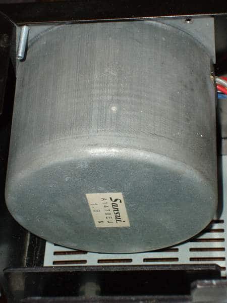

palamudin Napisano Februar 14, 2010 #1 Napisano Februar 14, 2010 Kao shto naslov i podnaslov govore....Moj ujak ima trafo, ako mu prodam trafo dobijem kutiju na poklon :buehehe:U pitanju je trafo od samzujija AU-D7.. vrednosti su sledecje... (pisane na radost dede kirilicom)320 Ва / 5 АПРИМАРСмеђа 0 ВЉубичаста 220 ВПлава 240 ВСЕКУНДАР 1(Напајање једног излазног канала)Црвена 0 ВЦрвена 85 ВСЕКУНДАР 2(Напајање другог излазног канала)Жута 0 ВЖута 85 ВСЕКУНДАР 3(Напајање побудног степена и пратећих кола: за дисплеј, слушалице, итд)Плава 0 ВЉубичаста 8 ВЗелена 16 ВDaklem, kutija mi treba za F5 jer sam odustao od budzevine (pakovanja u nesto sto nije namenjeno tome), a cena trafoa je 30E mada je to najmanje bitna stvar :buehehe:Pozdrav...

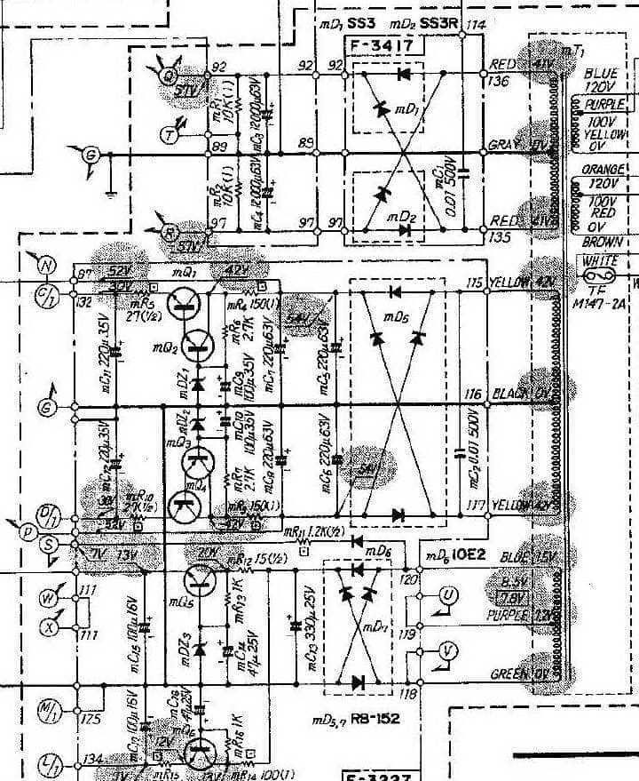

Ја sam sam Napisano Februar 14, 2010 #4 Napisano Februar 14, 2010 Ma ko zna šta je Palamudin merio...И чиме, мада мислим да је мерење вршио "Ујак".дискО_Сту

Ја sam sam Napisano Februar 14, 2010 #6 Napisano Februar 14, 2010 Ja pishem kako mi je napisano.. da ga ja lichno prodajem znao bih sigurno, ovako je samo rekla kazala.. Merenja je izvrshila osoba u chiju ujak a ne "ujak" ima poverenja pa nema razloga da sumnjam... mada shema ne lazhe.. dobicje deda njega na merenje pa nek gi meri...Daklem oglas je na stendbaju dok ga deda ne izmeri... ako je uopshte voljan da ga meri.... Ako nije jbg.. ionako ima posla vishe neg sto postizava te mu ne zameramo....Ајд онда га довукљај до мене, и мене занима шта је у питању, јер су то ипак велики напони на секундару а тај Сансуи има око 80так вати по каналу дискО_Сту

Ја sam sam Napisano Februar 15, 2010 #11 Napisano Februar 15, 2010 moje prethodno pitanje bi trebalo da glasi.. koji rezultat bi dobio da je spojio obe zute i tako ih merio? Da li bi duplirani izvod sekundara dao dupli napon ili ne? i dajte neki chekicj da se malo udaram po glavi kad ste vecj tu...Гледајући шему коју је колега Импулс поставио :Црвна-Сива-Црвена су два секундара за напајање излазних канала - струјног делаЖута-Црна-Жута су два секундара са припадајућим стабилизатором напона за напајање излазних канала напонског делаПлава-Љубичаста-Зелена секундари за напајање свега осталогЗначи две Жуте ако спојиш кратко највероватније да ће прегорети осигурач на табли у стану.Јел сада јасно дискО_Сту

Quattor Napisano Februar 15, 2010 #13 Napisano Februar 15, 2010 Sekundar sa srednjim izvodom... Ako nije bifilarno motan, kad meris izmedju krajeva imas zbir napona, dakle 2 * 41 = 82 V... Ako je bifilarno motan, onda je 0 V...

Quattor Napisano Februar 15, 2010 #15 Napisano Februar 15, 2010 Ako su narandzasta i zuta u primaru zajedno spojene, onda je sve u najboljem redu... Merenja su OK.

Ја sam sam Napisano Mart 8, 2010 #17 Napisano Mart 8, 2010 Да цела прича не остане не доречена ево овако стоје ствари у вези дотичног трансформатора:ПримарБраон - заједничкаЉубичаста - 220ВПлава - 240ВСекундар1Сива - заједничкаЦрвена - 42ВЦрвена - 42ВСекундар2Црна - заједничкаЖута - 44ВЖута - 44ВЦекундар3Зелена - заједничкаЉубичаста - 8ВПлава - 15ВЕто толико о дотином трансформатору.Мерење вршено на собној температури, ако је то уопште битно!А оно најбитније је да је трансформатор продат.Молим закључати.Ево одмах .дискО_Сту
