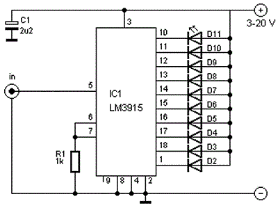

  2. Evo jedne seme za VU metar sa led diodama, ne znam da li radi ali mi se cini da ej jednostavna i probacu da je napravim uskoro. Jedno me pitarnje muci: Kako prikljuciti VU metar na pojacalo???
