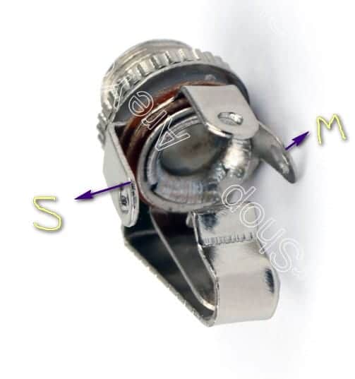

  1. Da dodam samo da su gledano otpozadi lemna mesta: levo je signal, a desno je masa. Gornji ne sluzi nicemu.
  2. @zek Da to je i meni danas palo na pamet, probacu i tako, hvala. @sax.hifi Znam da je mono signal+zemlja tj. trebalo bi da budu samo dva lemna mesta, ovde ih ima tri sto me zbunjuje Hvala na odgovorima EDIT: Da dodam da sam uspeo sa kablom, hvala svima. Nasao sam kabl 3.5mm stereo produzni pa sam preko njega testirao sa contiunity testom na multimetru (nisam znao da to ima - procitao juce na netu da sluzi bas za ta testiranja) Ako budem imao nekih drugih problema, mada ne verujem, pitacu
  3. Nemam otvoren dzek, na zalost..nista videcu, sta cu da uradim..za sada odlazem do sutra, prekosutra, hvala u svakom slucaju
  4. Ok, imam multimetar, samo kako da ispitam ? Sta tacno da radim?
  5. Pa hvala, mislim vec sam uzeo taj konektor pa zato pitam Zatvoren je Kelco danas da bih isao da uzmem taj konektor, pa pitam za ovaj.
  6. Pozdrav, Kupio sam ovaj kit pre par godina kao nesto jednostavno sto bih mogao sastaviti. Sklopio sam ga bukvalno pre par god. i od tada mi je skupljalo prasinu, na zalost. Nasao sam vremena sad da probam da dovrsim projekat medjutim kao apsolutni pocetnik imam par pitanja. Evo par slika zalemljene plocice (imati u vidu da mi je ovo bilo prvo lemljenje :D) E sada hteo bih da ubacim ovo pretpojacalo u metalnu kutiju STR8 parfema koja mi stoji prazna.. Izbusio bih rupe za montazu i koristio bih one odstojnike kao za maticnu plocu.. Za 3.5mm konektore uzeo sam ove iz Kelca: mono http://www.kelco.rs/katalog/detalji.php?ID=2784 1) Medjutim ne znam kako da zalemim zice na te konektore. Ima 3 ova nastavka gore, levo, desno i ovaj veliki donji. 2) Da li je potebno neko uzemljenje da uradim ? I kako ako uopste treba? Napajace se iz jedne baterije od 9V ili eventualno dodam konektor za univerzalne ispravljace, oni kod kojih se moze birati napon. Hvala unapred
