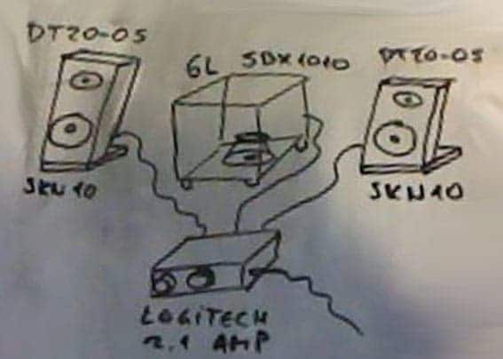

  19. Ok, evo sta sam sad smislio. Izvucem iz tog Logitech-a samo 2.1 pojacalo i njega stavim u zasebnu kutiju. Napravim subwoofer sa SBX1010 prema specifikacijama, 6L kutija. Napravim i dva satelita dvosistemca sa SKN10 i DT20-05, samo kutija toliko da se drze zajedno i da to lepo izgleda. Spojim sve to na to slabo pojacalce i da se pomolim da ce da se cuje ok, cak 200-500Hz. Sta mislis?Shema je prikacena.A za preostalu logitech kutiju i subwoofer, vec cu naci namenu.

  21. .Fijuuu, hvala, vec sam mislio da sam bacio pare. Uvek idem tezom metodom, prvo kupim pa onda pitam dal valja. Hvala Dr. Merkwurdigliebe!ps, nadam se samo da nisu podesili skretnicu za sub tako da se ne cuje 500MHz na sub. Probacu vec.
  22. Hm, imam jedan SAL SBX1010 viska. Ako bih zamenio postojeci niskotonac njime, da li bi to resilo probleme (s tim sto je on 8oma, a fabricki je verovatno 4)?
