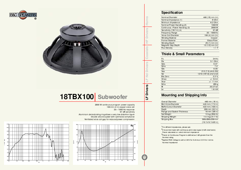

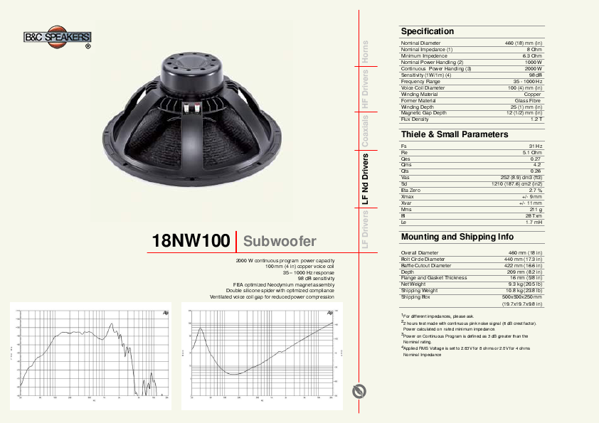

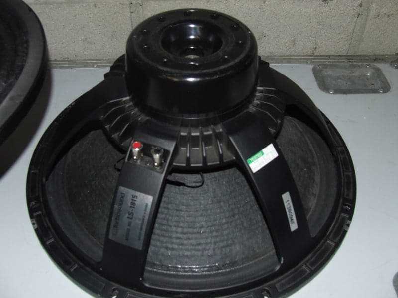

  2. Pozdravljam sve na diy audio.Potrbni su mi saveti u vezi samogradnje turbosound tsw 218 horne.Na internetu postoje odredjeni planovi za ovu hornu ali se pitam da li su oni tacni.U ranije serije tsw218 prema mom saznanju ugradjivani su precision devices drajveri.Kasnije su ugradjivani verovatno B&C drajveri pod oznakom ls-1815.Na nekim forumima sam procitao da su to ustvari drajveri koje B&C ima u prodaji i oni imaju oznaku B&C 18nw100.Sta mislite da li je ls-1815 i 18nw100 potpuno isti drajver?Drugo, da li se neodijumski B&C 18nw100 moze zameniti sa feritnim b&c 18tbx100,bez nekog veceg uticaja na dobijeni zvukiz te horne?Pitam zbog toga posto je povoljnija cena feritnog drajvera.Molim za savet,hvala.
