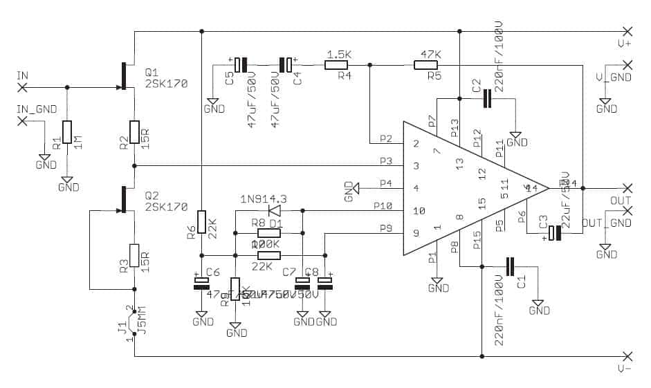

    Hvala ti Zen Mod,Da, mislim na struju kroz buffer,teorijski offset bi trebao biti 0VDC, i na mjemu bi trebao da pluta AC signal,kako se izracunava offset?Nisam upoznat sa lokalnom povratnom spregom (nemam pojma sta je to), ali ako nije problem, mozes li da mi objasnis na najprostiji nacin?Sto se tice lampasa, tu mi je sve mnogolakse(barem meni).Ulazni signal bi mi bio ogranicen na oko 25V-pp?Ako nekog zanima mogu da okacim i semu lampasa?Hvala puno

    Te clanke imam i citam, skoro svakodnevno, ali mi nije jasno biasovanje buffer-a, i sam Erno kaze da ova verzija buffera sto sam ja stavio ima priblizno 0V DC offset-a.I da li mi VGS odredjuje ulaznu amplitudu signala?

    Jeste Sipi,Molim te ako nije problem da mi objasnis kako su bias-ovani ovi FET-ovi?I koliki mi je maksimalni ulazni napon u buffer?Hvala ti.

    Hvala puno,Napajanje je +/-30VDC, i samo da napomenem FET-ovi su 2SK163(mala je razlika izmedju njih i 2SK170).Iskren da budem, ne znam kako se bias-uju JFET-ovi u buffer konfiguraciji,tako da ne znam koliki je Id, zeleo bih ovo da naucim,jedino znam kod fetova da odredim pojacanje.Po datasheet-u 2SK163, maximalno moze 18mA.

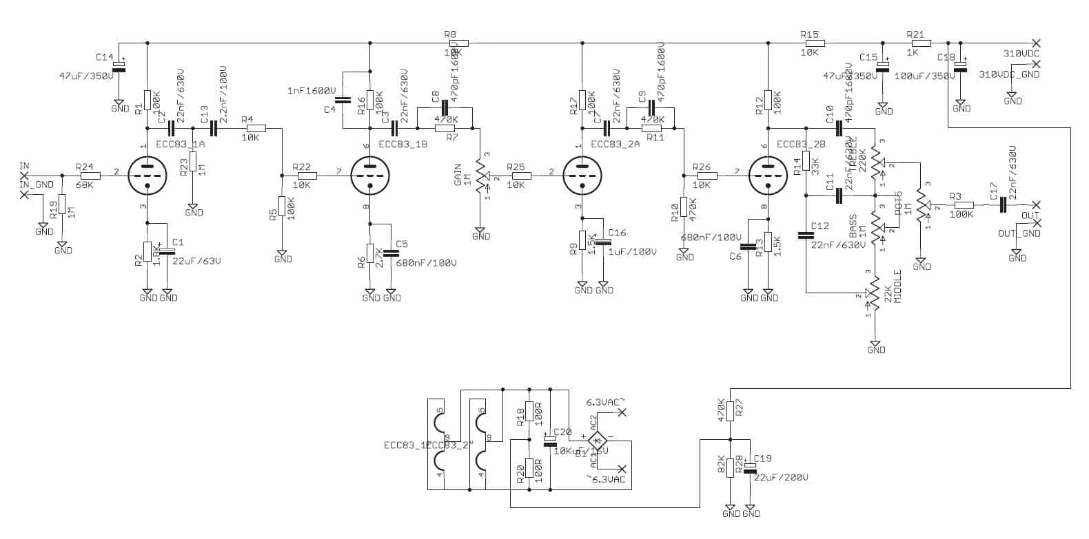

    Pozdrav svima,Napravio sam hibridno gitarsko pojacalo sa TDA7294 na izlazu, sa JFET ulaznim buffer-om,posto mi je izlazna impedansa na lampaskom preampu velika.Za ulaz stavio sam JFET caskadni ulaz sa dvostranim napajanjem, AC coupled koji eliminise izlazni kond, posto je DC 0V.Da li ovo moze ovako, i sta bih trebao po vasem misljenju da promenim.Hvala.
